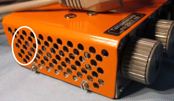

Auf meinem Bild sind es nur 5,5mm-Löcher in 1mm-Stahlblech, aber gerade
genug, anständig auszusehen.
> Übrigens würde ich vorschlagen, danach unbedingt mit einem Stufenbohrer
> zu arbeiten. In Blechen sind dann die Bohrlöcher absolut gratlos und mit
> gleichmässigen Rändern.
Was immer man zur Verfügung hat, übliche Spiralbohrer funktionieren in
dünnem Blech nicht, eiern herum und ziehen hoch. Ich habe einen Satz
Zapfensenker (Fa. Bilz), die so hinterschnitten sind, dass sie nicht
fressen. Will man aber nicht wirklich bezahlen.
Was den Grat angeht, da nimmt man eben mal einen Lochsenker in die Hand.
Dreischneider-Senker mag ich nicht, die neigen zum Rattern und in
weichem Kunstsoff zum Fressen.
Respekt, da gibt's nichts zu nörgeln. Dünn/Feinblech zu bohren ist in
der Tat heikel, ob nun Alu, Stahl oder Messing. Da brauchts viel Gefühl,
sonst gibt's Flurschaden oder Blut spritzt. Stumpfes Werkzeug ist da mit
am gefährlichsten, man wendet zuviel Kraft auf, und das geht oft ins
Auge. Die Lochsenker nehm ich auch gerne her, zählen aber zu den
Werkzeugen die ich nicht in fremde Hände gebe. Sind zu schnell
ruiniert... Kegelsenker lassen sich mit Übung und Gefühl auch von Hand
nachschleifen wenn die Präzision nicht an vorderster Stelle steht.

von Manfred P. (pruckelfred)
Danke, und das als Hobbywerker, der keine mechanische Grundausbildung
hat.
Aber ich kann auch anders: Neulich ein Plastikgehäuse, da ist es mir
nicht gelungen, zwei Telefonbuchsen sauber parallel zur Kante zu bohren
- das war nicht mein Tag.
> Auge.

Manfred P. schrieb:
> aber gerade genug, anständig auszusehen.
Mein Feinmechanikermeister hätte mich vom Hof gejagt. So unterscheidet
sich das Anspruchsdenken; eine entsprechende Ausbildung versaut einen da
recht gründlich.

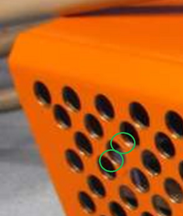

von Harald K. (kirnbichler)
C. D. schrieb:
> Hast Du Manfreds Bild mittels forensischen Fotoanalyse aufgeschlüsselt
> oder woran machst Du Deine Kritik fest?
Ich hab hingeguckt.
Sieh Dir mal die Ecke links oben an.
Die vierte schräge Reihe von links, der Abstand zwischen dem dritten und
vierten Loch.
Gleichmäßige Lochabstände sehen anders aus.

von Michael B. (laberkopp)
Eigentlich machen nur die beiden Locher ganz oben ganz vorne und hinten
die nicht ins Raster passen die Ansicht kaputt. Aber egal, es wird
lüften.
von Rainer W. (rawi)
Michael B. schrieb:
> Eigentlich ...
Harald meinte wohl eher die schwankenden Lochabstände bzw. Stegbreiten.
> vierten Loch.
Das ganze Lochbild wurde nicht auf gleichmäßigkeit angelegt, die
Schlitz-Zylinderschrauben sind häßlich, die untere Ecke der Frontplatte
schaut über den Deckel hinaus, etc. pp.
Aber es ist definitiv Handgefertigt, mit Liebe zum Detail und nicht zu
vernachlässigender Handwerkskunst.
Es ist ein Einzelstück und dafür sehr gut gelungen und eine Zierde für
den der es gebaut hat.

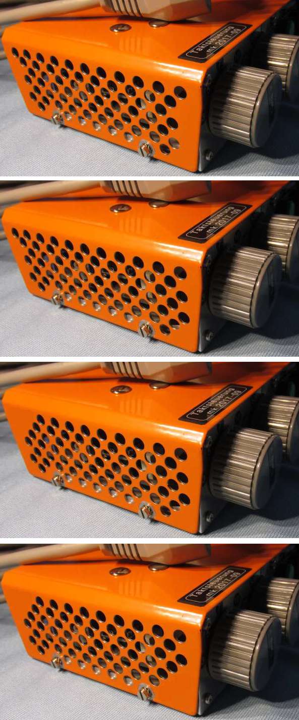

Ich habe mal gemalt ... optisch ansprechender wäre gewesen, jeweils drei
Löcher weniger zu machen, oder vorne zwei mehr. Es ist nun so und ich
muß mich nicht dafür schämen.
Da bin ich anderer Meinung, ich sehe 10 diagonale Reihen.
> die Schlitz-Zylinderschrauben sind häßlich,
Kann ich gerne ändern, wenn mir jemand ein paar M3-Flachkopfschrauben
schenkt, für Senkköpfe ist nicht genug Material da.

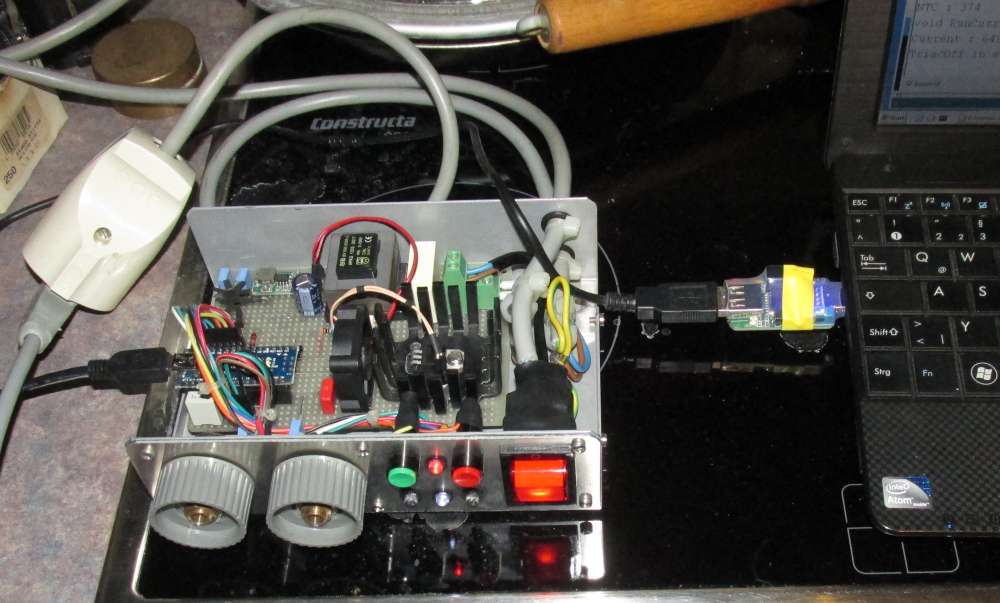

> die untere Ecke der Frontplatte schaut über den Deckel hinaus
In dem Gehäuse war mal etwas anderes eingebaut. Da habe ich eine
Aluplatte aufgesetzt, die unten leider übersteht.
Nicht wirklich, das ist ein industrielles Stahlblechgehäuse ca. 70er
Jahre, was ein zweites Leben bekommen hat.
Nun übertreibe mal nicht. Auf jeden Fall finde ich es vorzeigbar und es
war klar, dass im µC-net bevorzugt nach Fehlern gesucht wird.
Innenleben:
https://www.mikrocontroller.net/attachment/340762/Messaufbau_Kueche_1000_60.jpg
