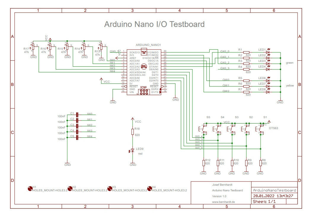

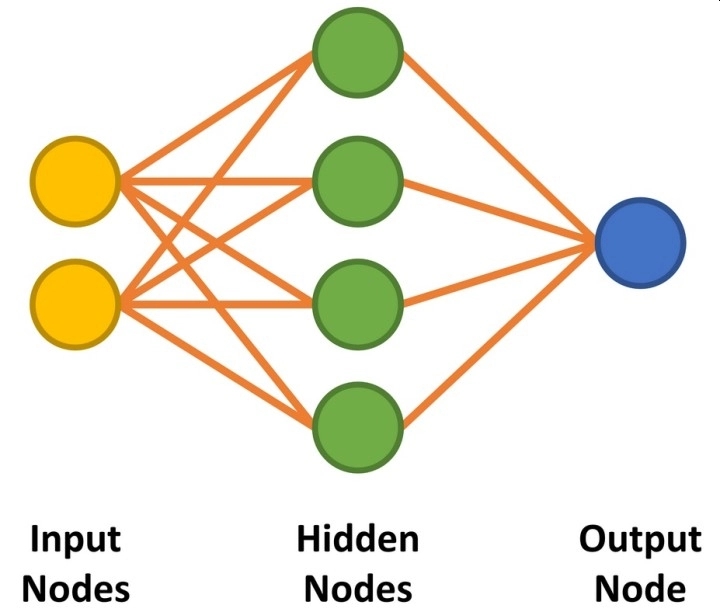

Neuronale Netze für den Arduino UNO und Nano
Hier ein Bespielprogram für den Arduino für ein Neuronales Netzwerk
mit zwei Eingängen und einem Ausgang sowie drei Hidden Neuronen.
Das Netz wird mit vier Eingabemustern für die XOR Funktion trainiert
und merkt sich die berechneten Gewichte.
Der Lernmodus dauert nicht mal eine Sekunde.
Im Hauptprogramm werden zwei Taster an D2 und D3 ausgelesen.
Danach wird das Netzwerk durchgerechnet und das Ergebnis seriell
und auch auf die LED an D7 ausgegeben.
