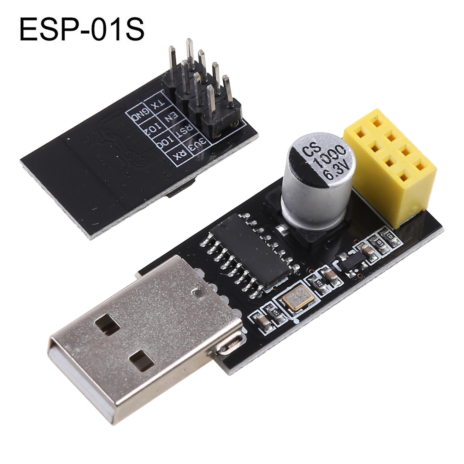

Bei 3 - ist das elektrische Gegengewicht auf der Unterseite?

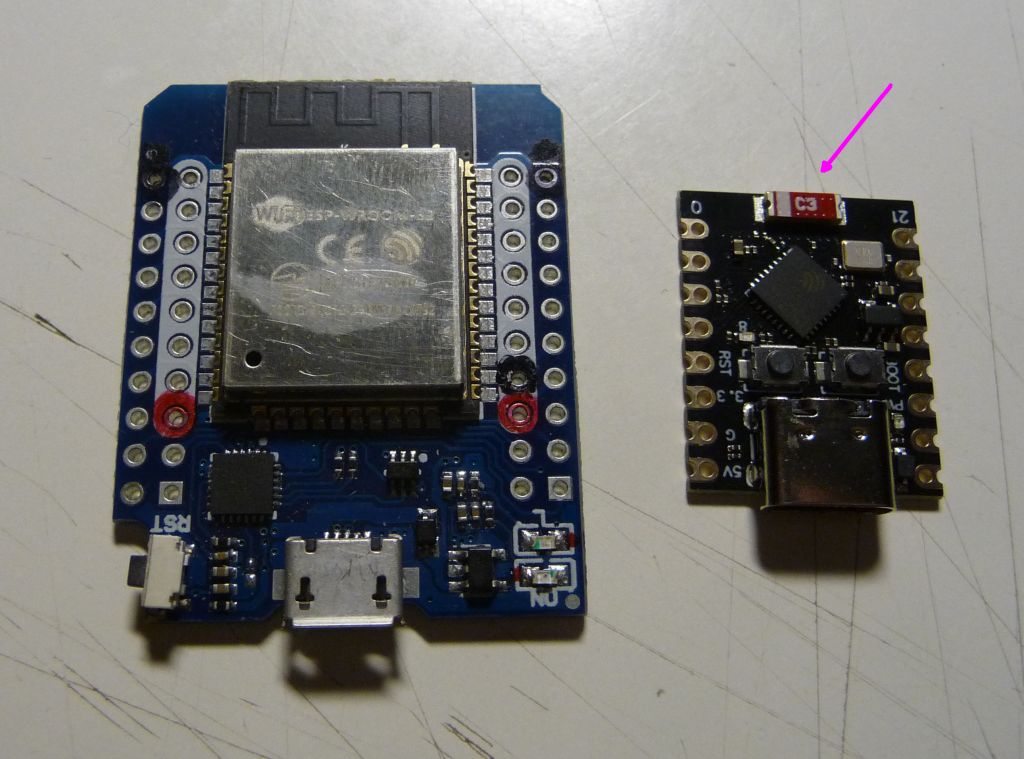

Die gibt es auch noch kleiner, z.B. auf den ESP32-C3
Die Rückseite der Platine ist überwiegend eine GND Fläche, aber der
Bereich unter der Antenne ist frei.
von Stephan S. (uxdx)
Das ist ein CH340 und kein ESP
von Monk (roehrmond)
Ist es nicht. Ich meine die obere Platine auf dem Foto, die dort von der
Rückseite her gezeigt wird. Das ist ein ESP-01S Modul. Steht auch direkt
darüber (extra für dich).

Die Antenne auf den ESP32 Modulen ist eine Planar Antenne, die in der
Literatur als "Meandered Inverted F-Antenna" bezeichnet ist. Also eine
Inverted-F-Antenne mit mäanderförmig gefaltetem Strahler, um Platz zu
sparen.
https://www.intechopen.com/chapters/72152
Zur Funktion und zur Dimensionierung gibt es eine ausführliche
Application Note von Texas-Instruments (pdf)
https://www.ti.com/lit/pdf/swra117
