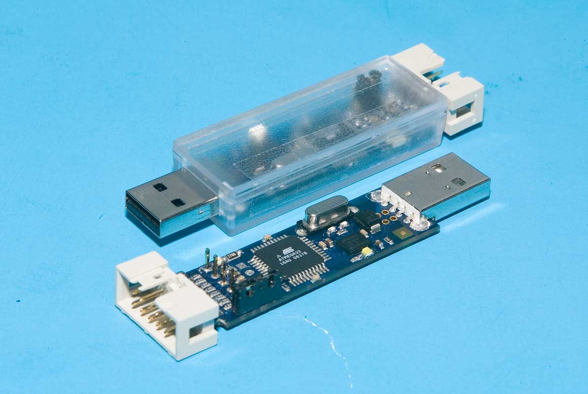

ich mag immer noch den USBprog (mk2 clone) aus dem µC.net Beitrag "Re: Woher bekommt man ein leeres "USB Stick Gehäuse" ?" https://www.mikrocontroller.net/attachment/260765/usbprog.jpg

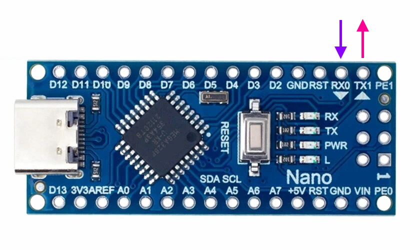

Funktioniert die Serielle Kommunikation ohne TX RX?
Georg M. schrieb: > Funktioniert die Serielle Kommunikation ohne TX RX? Welche meinst Du? UART oder SPI, ersteres nutzt die (internen) RX/TX-Signale, letzteres nicht.
Ich sehe bei vielen Programmier-Adaptern neben der Programmierschnittstelle (SPI, UPDI) auch die Möglichkeit der seriellen Kommunikation (wie bei Arduino). https://www.arduino.cc/reference/en/language/functions/communication/serial/
Georg M. schrieb: > bei vielen Programmier-Adaptern Der m328p im Nano kommuniziert intern über die serielle Schnittstelle mit dem USB-Seriell-Wandler. Daher ist diese Schnittstelle extern nicht verfügbar. Wofür benötigst Du diese Kommunikationsvariante?
