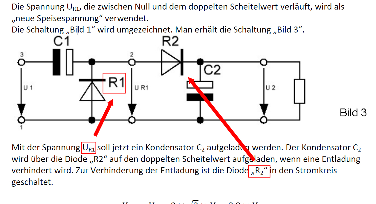

Im Unterricht wurde ein einfacher Operationsverstärker besprochen, wobei
hier Original- Unterlagen der IHK hinzugezogen wurden.
In diesen Unterlagen wurden Widerstände anstatt R für Resistor mit dem
Buchstaben D gekennzeichnet.
Ich habe hier natürlich nachgefragt... Ob dies sein könnte? Die Aussage
von dem Ausbilder war, dass das seit ca. fünf Jahren so sei.
Frage: Kann das wirklich sein, oder wurde hier ein Fehler in den
Unterlagen gemacht? Und dies als bare Münze kritiklos übernommen.

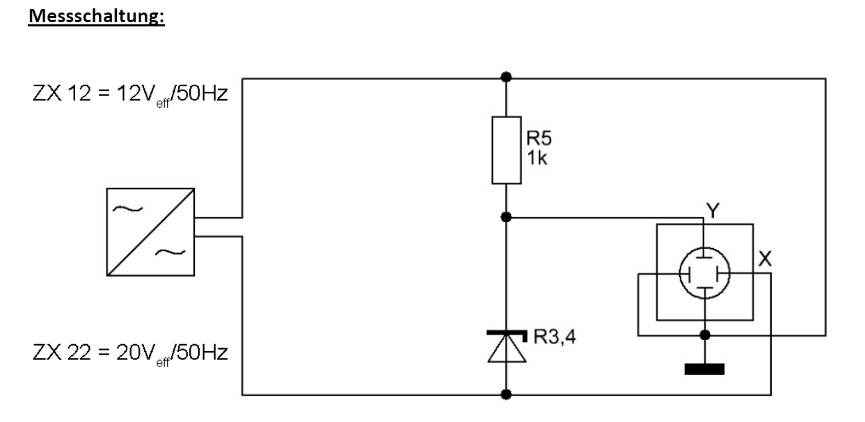

Ich habe mir jetzt mal die Mühe gemacht und in aktuelle
Bereitstellungsunterlagen für die Elektroniker für Geräte und Systeme
Abschlussprüfung von der IHK geguckt.
Hier steht R für Widerstände und Dioden. Deckt sich auch mit der Norm
DIN EN 81346-2.

Die DIN 40719-2, in der noch Widerstände mit "R" und Dioden wenigstens
mit "V" (für Ventil) bezeichnet wurden, ist für mich (Ewiggestrigen)
jedenfalls noch verhältnismässig einsichtig.
Im Gegensatz dazu gibt es in der aktuell gültigen, von der EU-Farce
von offenbar VÖLLIG unbefangenen "Fachkräften" (durch Würfeln
ermittelte?) durchgeprügelten EN IEC 81346-2 Buchstaben mit wahrlich
kreativen
Bedeutungen:
Auszugsweise ein paar köstlich-absurde Beispiele,
nein, NICHT frei erfunden, sondern seriös abgeschrieben aus:
https://de.m.wikipedia.org/wiki/Betriebsmittel_(Elektrotechnik)
"B" für Buchholzrelais (wg. "B"?), Photozelle oder Rauchmelder;
"H" für Absorptionswäscher, Brechwerk, Destilliersäule,
    Rechen (inkl. Laubbläser?) oder Reaktor (sic!);
"P" für Glocke, LED, Drucker oder Wirk-/Blindleistungszähler
    (ob die Experten/iNNen den Unterschied kennen?);
"R" für Diode oder Widerstand (wenigstens de'R' ist geblieben!);
"S" für Sollwerteinsteller oder 'Lichtgriffel'(!);
"T" für Leistungstransformator, Antenne oder Gleichrichter.
Comedy pur, oder?   ;-)

von Andreas (proteus1984)
Für mich einfach immer ganz klar.
R für Resistor
D für Diode
T für Transistor
Tr für Transformator
Des weiteren habe ich meine Bibliothek in Igel so umgeschrieben das
der gute alte Transistor wieder mit dem Kreis drumherum dargestellt
wird.
Mit den Leuten mit denen ich zu tun habe... Finden Letzteres so gut,
dass diese es auch wieder übernommen haben. Es macht einfach eine
Schaltung auf einfachen Blick irgendwie transparenter und
übersichtlicher. Der Transistor eben als zentrales Bauteil.
Nur mit den Transistoren welche gekühlt werden bzw.
Leistungstransistoren sind wurden mit diesem abgesetzten Kreis früher
gezeichnet. Das bekomme ich in Igel nicht hin, da das mit diesen
Polygonen als sehr schwierig erweist.
Man muss ja nicht jeden Tag mitmachen den man vorgesetzt bekommt! Das
hat doch jeder selber in der Hand.
Aber als ich diesen ursprünglichen Text hier verfasste in initiierte
ging es hier eben um die Situation eine Ausbildung. Zur Erinnerung: Hier
wurde ein Widerstand mit "D" bezeichnet. Das hat mich irgendwie sehr
gewundert dass ich eben hier in diesem Forum einmal nachgefragt habe.
Und siehe da...
Quatsch Comedy Club fachlich korrekt. Kein Missverständnis!
Ich kann es natürlich verstehen, dass man innerhalb der Ausbildung hier
wirklich auch korrekt die Information weitergeben muss. Aber wie man
hier bei uns versagt das hat alles ein "gschmäckle".
MfG
> kreativen Bedeutungen:
Nein, das ist keine Comedy, du hast nur den Sinn und Zweck dieser Normen
nicht verstanden.
Die DIN 40719 und die DIN EN IEC 81346 kam bzw. kommt vor allem bei
Industrieanlagen zur Anwendung, die aus weit mehr als nur Elektrik
bestehen. Während die DIN 40719 bei den Kennbuchstaben noch zwischen
elektrischen und nichtelektrischen Betriebsmitteln unterschied, wurde
dies in der IEC 81346 vereinheitlicht.
In dieser neueren Norm stehen die Buchstaben nicht für konkrete Bauteile
oder Komponenten, sondern für Funktionsklassen. Da ein Widerstand in der
Elektrik eine vergleichbare Funktion wie eine Drossel in der Hydraulik
hat, ist es ganz praktisch, für beide auch den gleichen Buchstaben zu
verwenden.
So ist bspw. ein R ein "Objekt zur Begrenzung oder Stabilisierung" und
kann damit für einen Widerstand, aber auch für ein Rückschlagventil,
einen Stoßdämpfer, eine Lärmschutzwand oder einen Zaun stehen.
Möchte man das R genauer spezifizieren, kann man weitere Buchstaben für
Unter- und Unterunterklassen hinzufügen. So ist bspw. ein RA ein
"Begrenzungsobjekt durch Einschränken des elektrischen Energieflusses"
und RU ein "Begrenzungsobjekt zur Zutrittsbegrenzung".
Die Unterklasse RA kann man weiter verfeinern in
- RAA (Elektrizitätsbegrenzungsobjekt zum Blockieren des Stromflusses in
  eine Richtung),
- RAB (Elektrizitätsbegrenzungsobjekt zum Erzeugen von Induktivität in
  einem Stromkreis) und
- RAC (Elektrizitätsbegrenzungsobjekt zum Erzeugen von Widerstand in
  einem Stromkreis)
und damit gezielt Gleichrichterdioden, Drosseln und Widerstände
kennzeichnen.
Natürlich kann man die Norm prinzipiell auch auf rein elektronische
Schaltungen anwenden. An einen Operationsverstärker würde man dann ein
T, TF oder TFA schreiben:
T:   Objekt zum Transformieren
TF:  Transformierobjekt für Signale
TFA: Signalkonvertierungsobjekt zum Beibehalten der Signalform
Die IEC 81346 ist aber für solche Dinge etwas oversized.
Viel besser dafür geeignet ist die IEEE 315 (Graphic Symbols for
Electrical and Electronics Diagrams), an die sich die meisten
Schaltplanzeichner (bewusst oder unbewusst) halten die auch von den
meisten ECAD-Programmen unterstützt wird (zumindest mehr oder weniger).
Nach dieser Norm ist werden bspw. ein Widerstand mit R, ein Kondensator
mit C, eine Spule mit L, eine Diode mit D, ein IC mit U und ein
Steckverbinder mit J gekennzeichnet.
Evtl. gibt es auch eine entsprechende DIN-Norm, ich kenne aber nur die
DIN EN 60617, die zwar die grafischen Symbole, nicht aber die Buchstaben
festlegt.
Was das Ursprungsthema betrifft: Ich glaube nicht, dass es irgendeine
Norm gibt, nach der Widerstände mit D gekennzeichnet werden. Vermutlich
hat der IHK-Lehrer im Hinterkopf gehabt, dass nach IEC 81346 Widerstände
den gleichen Buchstaben bekommen wie Dioden (was ja auch stimmt), konnte
sich aber nicht mehr erinnern, ob diese gemeinsame Buchstabe das R oder
das D ist.

Harald K. schrieb:
> Ich habe glücklicherweise vergessen, wer das war, (vielleicht
> Siemens?),
> die jedenfalls hatten in ihren Schaltplänen Dioden mit V bezeichnet.
> Klar, "Ventil". Ist ja dasselbe, Strom, Luft, hauptsache Blasmusik.
Es mag sein, dass ich ein paar Jahre daneben liege, aber meiner Meinung
nach gehörte es vor ~50 Jahren mehr oder weniger zur Allgemeinbildung,
dass Röhren als "Valve" bezeichnet und dementsprechend mit V abgekürzt
wurden. In Anbetracht der Richtwirkung sollte das Analogon zumindest
nachvollziehbar, wenn nicht selbsterklärend sein.
Aber dann gibt es halt weniger zu nörgeln; irgendwas ist immer!
Absolut richtig.
Hier einmal Rückgrat zeigen!
Nicht unbedingt jeden Mist mitmachen.
Wie schon von mir geschrieben. Ausbildung mag etwas anderes sein!
Wenn ich in einem Bestückungsplan R sehe dann ist es ein Widerstands.
Und D bleibt eine Diode.
Von mir aus noch genauere Spezifikationen ZD für Zehnerdiode.
Tr für Transformator, und T für Transistor.
Zurück zu meinem Thema.
Es ist doch verheerend, wenn in einem Bestückungsplan für
Innenwiderstand verwendet wird. Was für ein Unfug!
Noch dazu differenzieren sich hier grundlegend verschiedene Bauteile
nicht.
Eine Diode ist eine Diode und ein Widerstand ein Widerstand.
AG
Percy N. schrieb:
>> Siemens?),
> Unterlagen gemacht?
So weit kommt es, wenn man Schaltschrank-, Betriebsmittel- und
Gebäudetechnik auf Leiterplattenebene anwenden will/soll/muss.
Wir sind für uns hier übereingekommen, dass lediglich die auf der
Platine verbauten haptisch, visuell oder akustisch erfassbaren
"Schnittstellen" wie Schalter/Taster, LED, Summer, Stecker und Klemmen
mit S, P und X benannt werden.
Die restlichen fest auf der Platine verlöteteten Bauteile heißen
weiterhin IC, C, R, D, J, T, usw. wie bisher, weil der Schaltplan der
Leiterplatte eben nicht veröffentlicht wird.
Neuer Oberschwachsinn von der IHK.
Ich habe große Mühe mit dem Verständnis, da sich hier alles mit dem "R"
beist.
Siehe Bilder.
von M. K. (sylaina)
Erschreckend, grade so Institutionen wie die IHK müssen es besser
wissen.
von ●DesIntegrator ●. (Firma: FULL PALATINSK) (desinfector) Benutzerseite
Jede Diode hat auch'n Widerstand.
Andreas schrieb:
> beist
Es "beißt" sich... ;-)
Aber trotzdem ist es unausgegorener Blödsinn, eine
Elektrik-Schaltschrank-Norm auf einen elektronischen Schaltplan
anzuwenden.
BTW: das Ganze ist zudem inkonsistent, denn wenn im Bild 1 die
eingespeiste Spannung ganz offenbar "ZX" heißt (denn die Einheit von ZX
ist V), warum heißt sie dann im Bild 2 "U1"?
M. K. schrieb:
> grade so Institutionen wie die IHK müssen es besser wissen.
Es gibt dort eben auch verhältnismäßig viele Schaltschrankbauer mit
Betriebsmittelkennzeichnung und verhältnismäßig wenige
Elektronikentwickler, die mit Signalintegrität und vielerlei Bauteilen
zu tun haben. Die Elektriker bekommen immer große Augen, wenn ich sage,
dass auf meiner Steuerung gut 400 unterschiedliche Bauteile (und ganz
viele davon mehrfach) verbaut sind. Da kann ich nicht mit
"Betriebsmittelkennzeichnung", "Ortskennzeichen" und "Zielverdrahtung"
an einen Schaltplan gehen und auf 1 Schaltplanseite nur 15 Bauteile
verdrahten.
