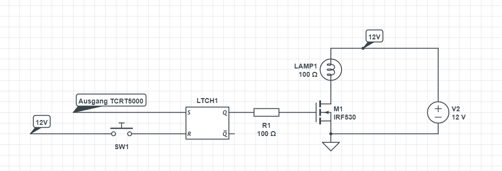

von Paul B. (paule201)
Du willst nur das 1-5 Lampen an gehen und an bleiben wenn das Gewicht
daran vorbeirauscht? Keine Geschwindigkeitsberechnung oder ähnliche
Spielerein?
Muss es denn ein Arduino sein?
Sonst nimm 5 der TCRT5000, schalte an jeden Ausgang ein RS Flipflop (der
Ausgang der Lichtschranke kommt an den S Eingang), dessen Ausgang dann
einen MOSFET schaltet. Sobald das Gewicht vorbei marschiert schaltet das
FlipFlop und aktiviert die Lampe. Alle Lampen löschen kannst du dann mit
einem Taster, der am R Eingang aller FlipFlops hängt. Einmal drücken,
alles wieder aus.
Eventuell musst du das Signal aus den TCRT5000 noch mal invertieren,
keine Ahnung was die im ausgelösten Zustand für Pegel haben.
von Monk (roehrmond)
Ich würde die Relais in Selbsthalte-Schaltung benutzen. Also ganz ohne
Mikrocontroller.
