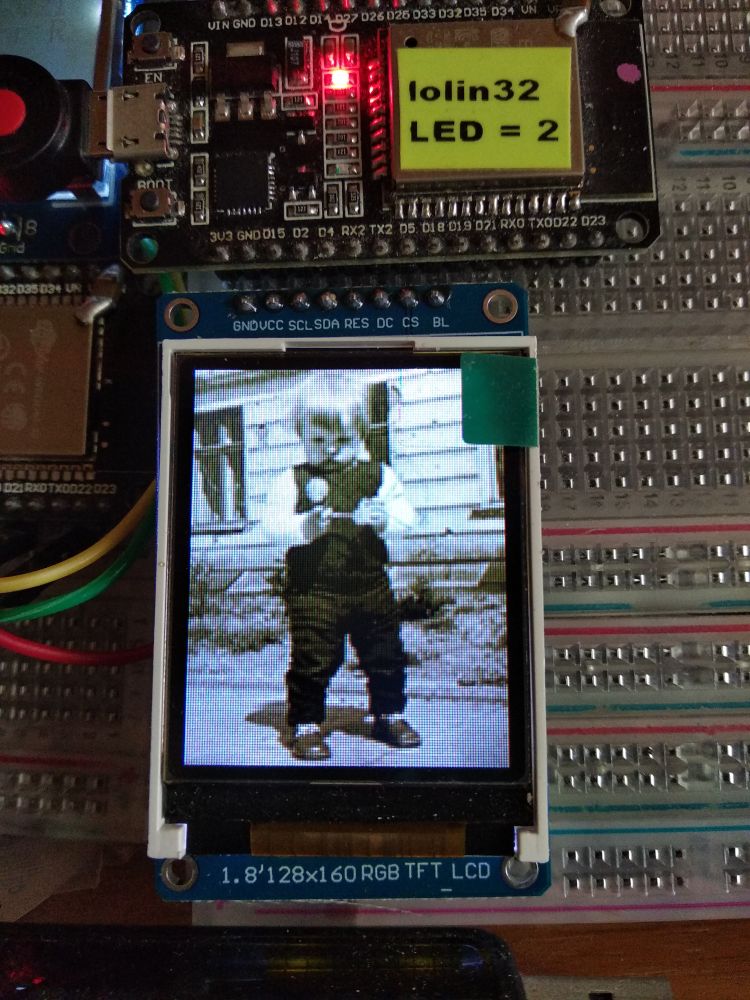

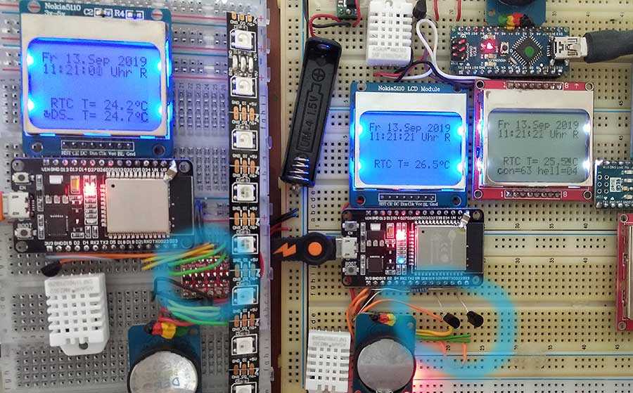

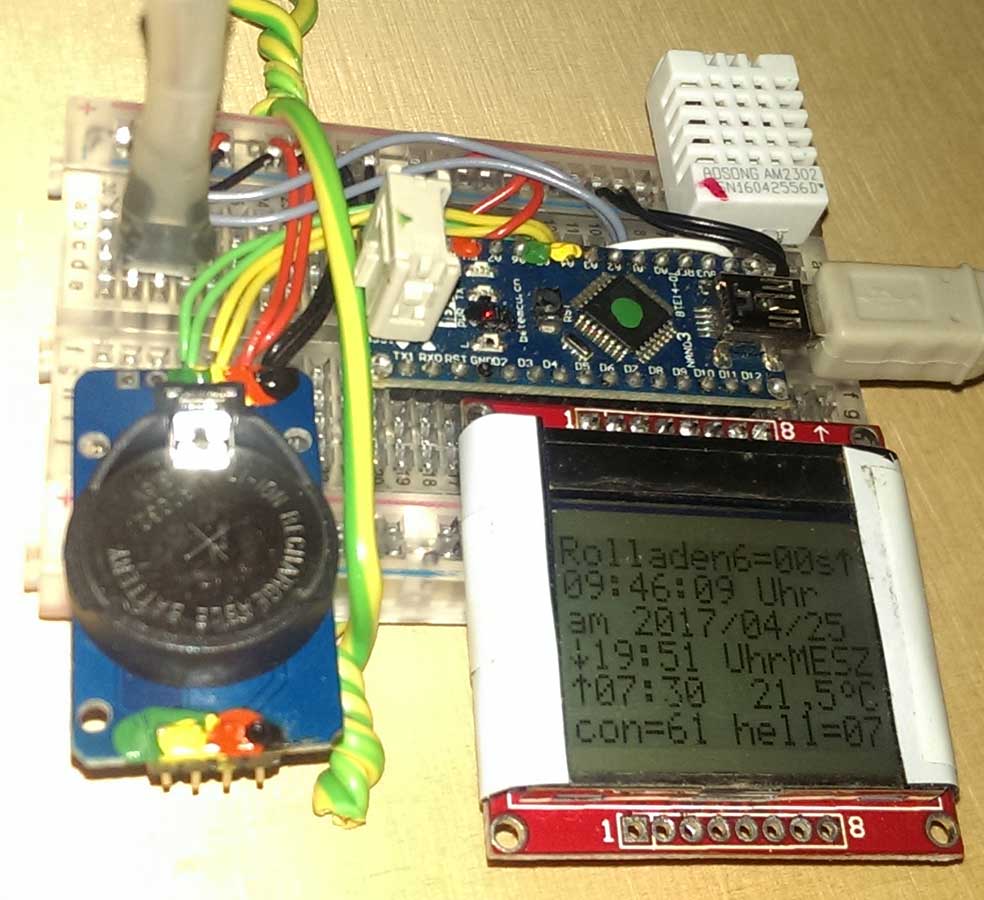

von Joachim B. (jar)
Helmut -. schrieb:
> LCD und Batteriebetrieb ist schlecht. LCD braucht relativ viel Strom und
> hält auch wegen des Einbrenneffekts nicht sehr lange, wenn immer das
> gleiche angezeigt wird.
zumal man TFT, LCD und Hintergrundbeleuchtung auch vom Controler
abschalten kann, sind ja nur Ports.
Eine Taste zum Aufwecken ist ja auch möglich, sogar zum Ausschalten von
den Displays, denn wenn niemand guckt muss ein Display nicht laufen.
AVR + Lora433 würde ich auch sagen
