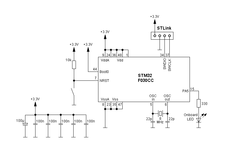

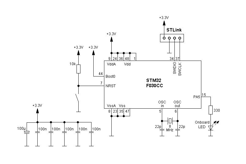

Um den Fragen nach den Anschlüssen zu entgehen, hänge ich hier jetzt den
Schaltplan, wie das momentan verschaltet ist.
von Andreas B. (abm)
Ralph S. schrieb:
> Reset auf 0 legen ist nicht so sonderlich gut, dann resetet er ja
> permanent. Allerdings hatte ich das ausprobiert gehabt mit Pull-Up
Grummel, grummel, natürlich war ja auch gemeint, Reset für einen Moment
hart auf '0' zu ziehen ... Man kann auch bewusst alles mißverstehen
(wollen).
> Ich habe auch mit der Software "gespielt". Der Kondensator ist zwar
Hä??? Kondensator???
> angeschlossen, aber der Programmcode sollte internen Takt mit 48 MHz
> verwenden (allerdings derselbe Code wie bei einem F30C8).
Es gibt keinen "internen 48MHz Takt". Nur 8MHz HSI. 48MHz geht nur via
PLL, und genau um deren Konfiguration geht's doch! Der Takt kommt
entweder vom HSI, PLL oder HSE, s. Fig. 11 im RM. Nach Reset ist 8MHz
vom HSI eingestellt, also reicht es, jedwede Clock-Konfiguration
auszukommentieren.

Ralph S. schrieb:
> Gif
Also bei mir steht im Datenblatt noch ein 4,7uF.
Aber der 100uF tuts vermutlich auch
Ralph S. schrieb:
> Andreas S. schrieb:
>> Wo befinden sich welche Abblockkondensatoren?
> Ich wußte dass diese Frage kommt!!! Immer wenn etwas nicht funktioniert
> gibt es die Frage nach den Blockkondensatoren. Da das auf einer PCB ist
> sind die Kondensatoren sehr in der Nähe des Chips (der weiteste ist
> vllt. 3mm entfernt). Jeder Vdd hat einen 100n und grundsätzlich liegt
> über der Betriebsspannung noch ein 100µ Kondensator.
Wer hier mit einem Prosa-Schaltplan und ohne Leiterplattenlayout
ankommt, darf sich nicht über solch eine Frage wundern. Insbesondere das
Flash-Programmieren führt zu ganz erheblichen Spitzen bei der
Stromaufnahme.
