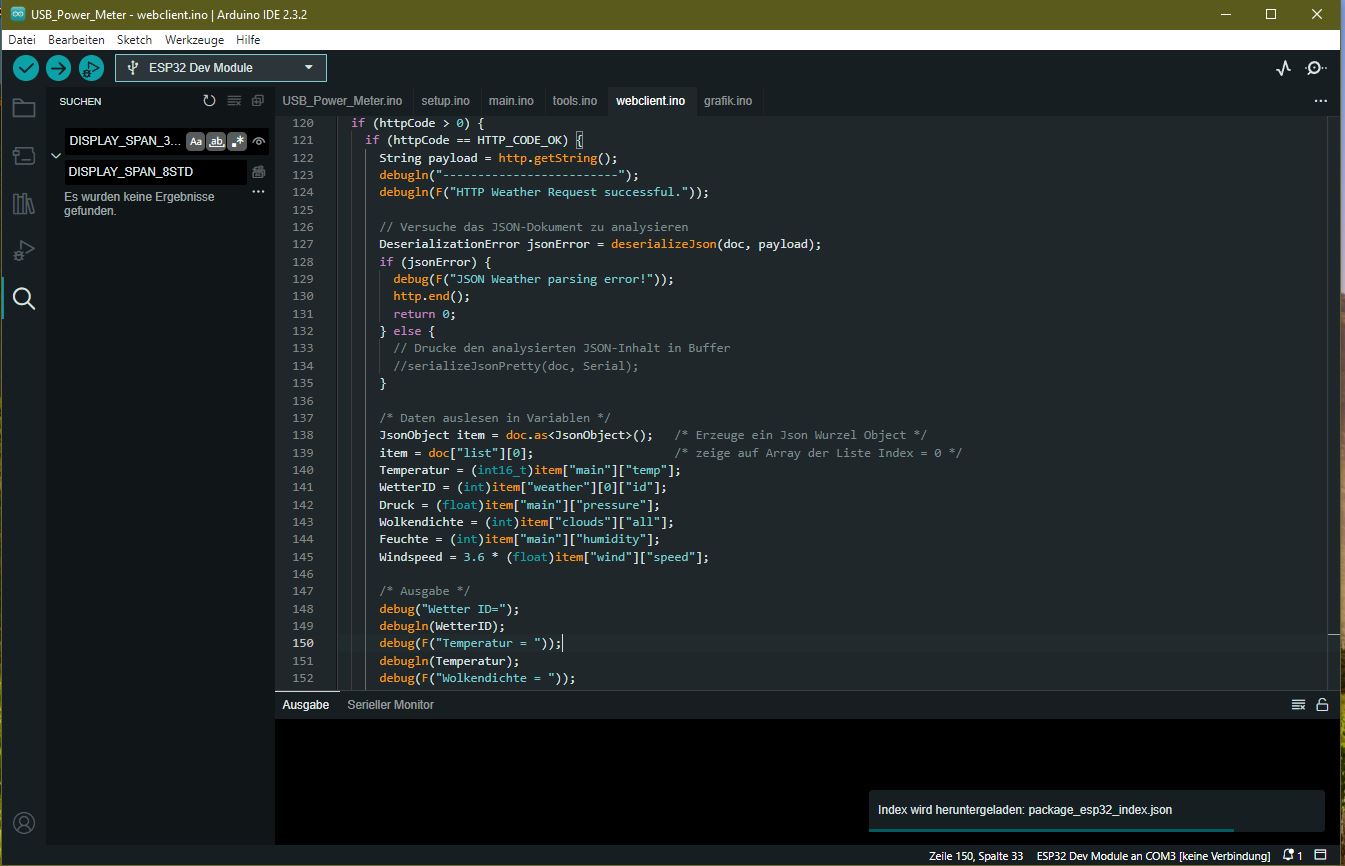

will mich mal mit was anderem als PIC's beschäftigen und bin da gleich
auf ein Projekt gestossen: Will nen Hoymiles HM-(weiss ich noch nicht)
an ne 24Volt Batterie anschliessen und über OpenDTU ansteuern. Der ESP32
soll aber nicht übers Handy angesteuert werden, sondern von ner
Elektronik über UART oder RS485. Was ist da als Start zu empfehlen? Ist
das dann ein ESP8266? Software OpenDTU gibts bei GitHub oder? Und gibts
da nen C-Compiler oder ist da Arduino+MicroPyton empfehlenswert? Bin da
offen, weil ich nur 'C' kann/kenne.

Benutzt das Arduino-Framework, also C++-Compiler.
platformio.ini liegt dem Projekt bei, du kannst mit platformio
automatisch alles benötigte installieren lassen.

Wenn man in den einschlägigen PV-Foren liest, möchte man meine, dass es
hier nur so wuselt von ESP32+OpenDTU-Nutzern. Ok. Also Arduino-IDE
reicht dann für den Anfang? Programmer a la PICKit (für PIC) braucht man
da nicht? Ist alles auf ner NodeCPU schon drauf?

Kein Programmer nötig, die Schnittstelle zum Rechner ist über USB. Ich
nehme als Software esptool, rshell und MicroPython, weil ich mit
Arduino&Co nicht klar komme.

Der ESP8266 war offenbar das erste Übungsobjekt des Herstellers in der
Reihe der ESP Chips. Hier wäre zu beachten, dass er mit einem anderen
SDK programmiert wird, als die Nachfolger (ESP32-xx), von denen es viele
unterschiedliche Varianten gibt.
Für mich ist der ESP8266 noch attraktiv, weil ich mich damit intensiv
auseinander gesetzt habe und mit seinen Macken umzugehen weis. Da du den
alten Chip noch nicht kennst, empfehle ich dir, direkt mit einem
aktuellen ESP32 einzusteigen. Davon hast du sicher länger was.

Ich würde Dir zum ESp32 raten, den habe ich auch bis zum Erbrechen
inzwischen verwendet. Er hat vor allem mehr Pins zum Benutzen, auch wenn
das ganze System  dieser Pins ziemlich chaotisch wirkt.
Abschminken kannst Du dir aber die Hardware Programmierung wie bei den
PIC's! An die meisten Hardware kommst Du gar nicht dran, die ist völlig
gekapselt in Easy-to-use Funktionen. Also einen Timeer auf
Capture/Compare stellen oder ein Freqzuenzmuster erzeugen schminkt Dir
besser ab. Dafür ist der ESP32 nicht gedacht. Die AD Wandler taugen auch
nichts, besser externe verwenden. Aber er ist eine irre schnelle
Rechenmaschine mit zwei Kernen, die gut mit dem Internet zusammen
arbeitet, ich habe damit prima Webseiten erzeugt, übertrage Daten per
JSOPN usw.

Womit kommt man da nicht klar. Man drückt den Knopf zum Programmieren,
den auf dem Board auch und dann spielt die Musik ...
