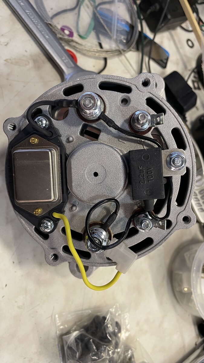

Hier die Rückseite einer nagelneuen/aufbereiteten LiMa für Marineanwendung (Volvo Penta). Deshalb gibt es B+ und B-. Aber was sollen die beiden Kondensatoren bewirken? (da sind zwei exakt übereinander mit ihren Erdungsfahnen an einem M5 Bolzen am Gehäuse befestigt) Wenn das Gehäuse nicht auf Minuspotential liegt, was sollen die da? Ich kenne nur jeweils einen Kondensator von B+ und D+ an Gehäusemasse bei „normalen“ LiMas (Minus an an Gehäuse).

Thomas R. schrieb: > Aber was sollen die beiden Kondensatoren bewirken? Überall wo es Schleifkontakte gibt, gibt es Funken und damit Funkstörungen, hältst du da eine Funkentstörungsmassnahme für überflüssig weil auf einem Boot sowieso niemand an Funkempfang interessiert ist und es ausserhalb der Hoheitsgebiete nationaler Regelungen fährt ? Und Funkstörungen blockt man am besten dort hin ab, wo es die grösste Masse gibt, nicht auf den Minuspol der genau so mitwackelt wie der Pluspol.
Ich habe nicht von überflüssig gesprochen?? Selbstverständlich gehört das Gefunke der Bürsten entstört. Nur wie? Ich möchte den Sinn DIESER Anordnung verstehen. Wenn üblicherweise mit 2,2µF in X-Anordnung (jeweils D+, B+ gegen Masse/Minus) entstört wird, warum dann hier in Y-Anordnung mit genau denselben Kondensatorwerten? Und auf eine schwebende Masse? Die sich nach Montage am Motorblock völlig unkontrollierbar auf andere Metallteile erstrecken kann und irgendwo dann doch "Minus" wird? "Schwebende" Y-Kondensatoren gibt es auch aber die sind auf genau bekannte Metallmasse bezogen (z.B. Mixermotor im Kunststoffgehäuse etc.) Das ist eine "remanufactured" LiMa, kein Originalteil. Ich habe eher den Verdacht daß man da einfach "irgendwas" gemacht hat, weil es halt immer so war. Die Penta Motoren sind dafür bekannt daß deren Motorsteuerung empfindlich auf vagabundierende Masseströme reagieren, daher hat diese LiMa den isolierten Minusanschluß. Von dort mit Querschnitt an die zentrale Masseschiene. An unserem Motor gibt es keine Elektronik, also könnte man den B- auch direkt ans Gehäuse legen. Und warum ist hier der D+ nicht entstört?

Thomas R. schrieb: > Das ist eine "remanufactured" LiMa, kein Originalteil. Ich habe eher den > Verdacht daß man da einfach "irgendwas" gemacht hat, weil es halt immer > so war. Nö, alles richtig so.

Thomas R. schrieb: > Wenn das Gehäuse nicht auf Minuspotential liegt, was sollen die da? Hast Du das gemessen?
Alexander schrieb: > Thomas R. schrieb: >> Wenn das Gehäuse nicht auf Minuspotential liegt, was sollen die da? > > Hast Du das gemessen? JA.

In der Praxis jault die nagelneue Lima mit der originalen Beschaltung der zwei Kondensatoren wunderschön in den Funk hinein 🤮🤮 Und nu?

Michael O. schrieb: > Massefreie Lichtmaschinen und auch ganze Motore braucht man für > Aluminium Schiffe, weil die Galvanik sonst in Stunden das Schiffe > versenken hin bekommt. Wenn Deine Lichtmaschine das nicht braucht oder > der ganze Motor nicht Massefrei ist hilft ein dickes Masskabel zur > Maschine. Bei uns in Hamburg lagen 200 Schiffchen im Yachthaven an der > Doove Elbe, darin waren zeitweise mehr als 50 Ford Lehmann und andere > mit 4Liter Hubraum als 4 Zylinder und mit 6 Liter als 6Zylinder > Reihenmotor von 90Ps bis 450PS vertreten. Selten waren die Dinger so gar > nicht. Meinen habe ich nach einem Motorschaden komplett zerlegt und mit > neuen Laufbuchsen revidiert. > > MfG > Michael Das dicke Massekabel ist schon da, trotzdem die Störungen. Hören sich exakt so an wie "früher" im Radio: Heulen mit wechselnder Drehzahl/Frequenz. Ich hoffe so niederfrequente Störungen wirklich mit einfachen Ferriten bekämpfen zu können zumal die um 25mm² passen müssen ;-)
H. H. schrieb: > Thomas R. schrieb: >> Und nu? > > Klappferrite über die Zuleitungen. Zum Funk/Radiogerät oder gleich um die Ableitungen von der Lima?

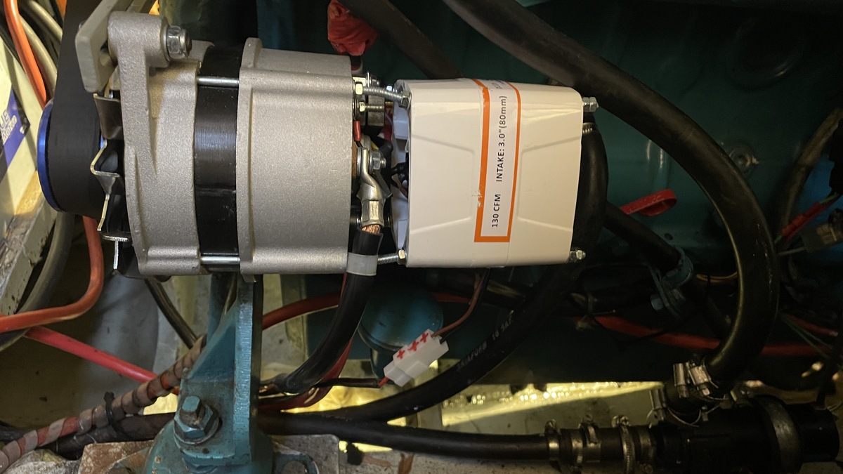

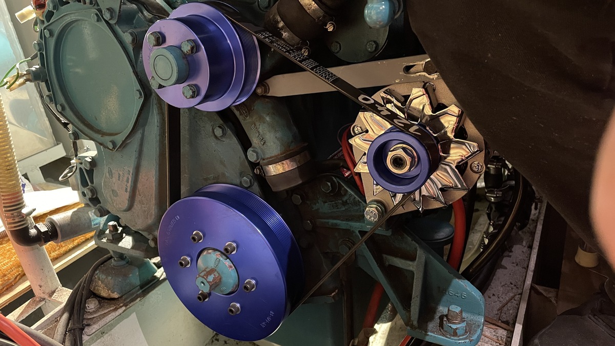

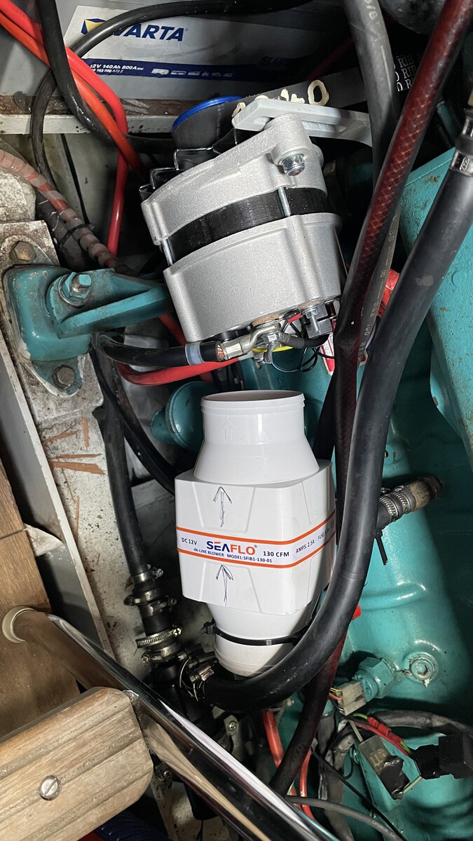

Da im Text angesprochen hier ein paar Bilder vom neuen Riementrieb und Lima. Auch zu sehen der (noch provisorisch befestigte) Lüfter zur Kühlung der Lima, sehr effektiv!
