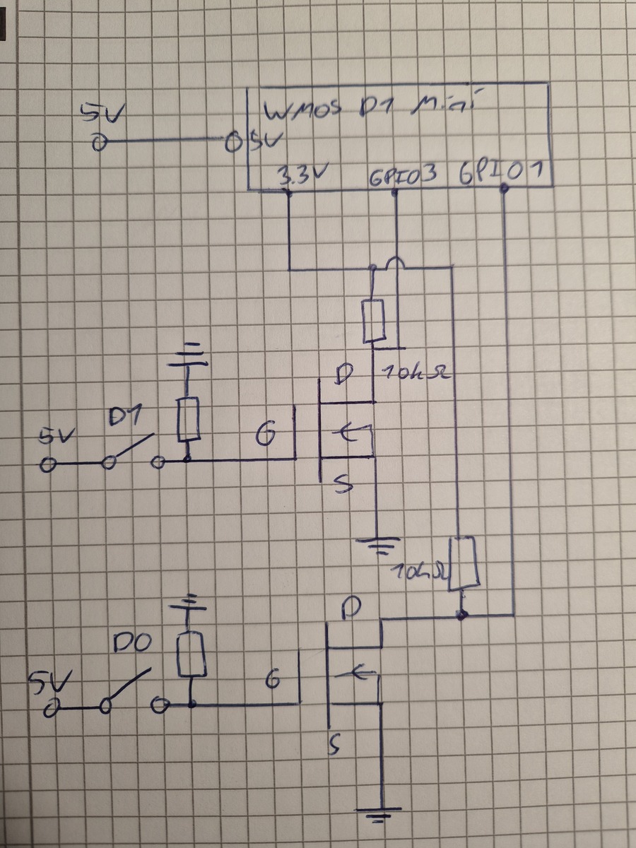

von Lukas (sniptzler)
Ich hab mit der Schaltung schon meinen 3. ESP kaputt gemacht und weiß
nicht warum. Kann da jemand helfen?

Sind die GPIO evtl. als Ausgang konfiguriert und werden über die 2
Mosfet gegen GND geschaltet?
Die Schaltung ist sehr schlecht gezeichnet. Die Bauteile sollten
bezeichnet werden. GND sollte nicht nach oben zeigen.
Die Schaltung macht für mich überhaupt keinen Sinn.
Bin sowieso skeptisch. Frisch angemeldet, keine Beschreibung was die
Schaltung macht und ein nicht schöner „Schaltplan“.
Die Schaltung ist dafür da aus einem 5V Signal eines Wiegand Keypads,
schematisch dargestellt durch die zwei Schalter mit den Pull Down
Widerständen, auszulesen.

von Manfred P. (pruckelfred)
Übertreibe nicht. Die Schaltung ist nicht im Detail perfekt, aber für
mich klar verständlich. Im Gegensatz zu anderen hat er sich Mühe gegeben
und ordentlich gemalt.
Weil? Es gibt zwei µC-Eingänge mit Pullup und je einen Transistor, der
diese bei anliegender Steuerspannung auf low zieht. Wenn das
tatsächlich so aufgebaut ist, muß es funktionieren.
Das ist ein Ansatz, aber sind die ESP-Ausgänge wirklich so empfindlich?

von Vanye R. (vanye_rijan)
Die Schaltung ist gut gezeichnet. Es ist damit nicht moeglich
einen angeschlossenen Mikrocontroller zu zerstoeren weil der
Strom durch die 10k begrenzt wird. Sie sollte sogar
funktionieren. Das einzige was man zerstoeren koennte
waeren die beiden Transistoren durch EMV-Ereignisse.

von Rainer W. (rawi)
Elektromagnetische Verträglichkeit ist kein Ereignis, sondern ein
Zustand friedlicher Koexistenz. Davon ist noch nie etwas kaputt
gegangen.
So gut wohl doch nicht, jedenfalls nicht so gut, dass du sie verstehst.
Die GPIOs des uC liegen am Drain des MOSFETs. Da ist kein Widerstand.
von Oliver R. (orb)
Die Masse des Keypads ist aber mit der Masse der Schaltung verbunden?
Zwei verschiedene Versorgungsspannungen aus Steckernetzteilen mit
unterschiedlichen Massen und wandernden Potentialen durch die
Entstörkondensatoren wären ein sicherer Weg den ESP zu töten.

von Enrico E. (pussy_brauser)
Bau doch einfach mal aus Spass for Fun 1k Widerstände vor den GPIO
Eingängen. Falls das Programm so schlecht geschrieben worden ist, dass
es erst nach ein paar Sekunden nach dem Einschalten die GPIOs als
Eingänge deklariert, dann begrenzen die Widerstände den evtl.
kurzzeitigen Ausgangsstromimpuls.
Zudem ist die Schaltung ist nicht komplett gezeichnet, denn der µC hat
keine Masse. Man zeichnet immer zuerst die Versorgung (und da im
Besonderen die Masseverbindungen), und dann die (nötigen) Signale. Zudem
gehört an jedes Bauteil eine Bezeichnung (R1, C2, D3, ...) und ein
Bauteilwert.
Einfach mal angenommen, die GND aller Kompontenten sind miteinander
verbunden, dann liegt das Problem nicht an dieser Schaltung, sondern am
Aufbau.
> und weiß nicht warum.
Von uns kann das auch keiner sagen, denn wir wissen nicht mal, wie du
feststellst, dass der ESP kaputt ist und wie sich dieses "kaputtsein"
bemerkbar macht. Wir kennen nicht einmal den realen Aufbau (Lochraster,
Steckbrett, ...).
Du willst offenbar "nur" die Taster einlesen. Dafür ist die Schaltung
unnötig kompliziert. Die Mosfets kämen in meiner Schaltung sicher nicht
vor:

von Obelix X. (obelix)
Vanye R. schrieb:
> Dann solltest du uns aber doch aufschlauen um zu beweisen das du kein
> Arschloch sondern ein Durchblicker bist. Also erklaer uns unwuerdige
> doch mal wo die Energie herkommt die in einen Port fliesst um den ESP zu
> zerstoeren. Welchen Weg nimmt die? Das scheine ich ja nicht zu
> verstehen.
Wenn GPIO als Ausgang konfiguriert ist und HIGH ausgibt.
GPIO - Draht - MOSFET - GND
3,3V - 0 Ohm - annähernd 0Ohm - GND = Kurzschluss
von Klaus H. (klummel69)
Mein Hypothese: Er hat die FETs falsch verbunden (G<-->S) und hat
dadurch 5V an den GPIOs.
Aber ohne Bild/Details ... es könnte auch kosmische Höhenstrahlung sein.
von Peter D. (peda)
> nicht warum.
Ich würde auch mal GND anschließen. Damit Strom fließen kann, brauch es
schon immer 2 Pole.
Das Ganze nennt sich weniger poetisch einfach "Ausgleichströme". Und die
können überall herkommen.
Obelix X. schrieb:
> annähernd 0Ohm
Der Bahnwiderstand im µC ist wesentlich höher als 0 Ohm. Im Allgemeinen
geht ein µC nicht gleich kaputt, wenn es so eine Buskollision gibt.
Ich habe das mal mit einem AVR gemacht: ein einzelner Pin konnte
problemlos dauerhaft "high" gegen GND ausgeben. Erst bei mehreren Pins
wurde der µC dann heiß.

von Peter D. (peda)
Ja, die sind eben deutlich robuster, als die ARM 32Bitter.
Z.B. beim LPC4357 war der Portpin sofort hinüber, als ich ihn
versehentlich auf Ausgang statt Pullup gesetzt hab und die Taste gegen
GND gedrückt.
Bei 32Bittern ist ein Schutzwiderstand (1k..10k) in Reihe zu allen
Eingängen Pflicht!

So, ich melde mich dann auch nochmal und hoffe ich habe keine Frage
übersehen.
Die 5V kommen von einem Handelsüblichen Handyladegerät für den
Zigarettenanzünder, der 24V als Versorgung bekommt. In meinen Augen
einfach das billigste und das was ich noch rumliegen hatte.
Ja, alle Massen sind verbunden.
Jemand hat mir den Tipp gegeben dass durch einen fehlenden
Gatewiderstand die 5V potentiell direkt zum ESP "durchschlagen", ist da
was dran?
Irgend W. schrieb:
> Definiere mal was du genau mit "kaputt" meinst?
Meine Schaltung funktionierte für ein bis zwei Stunden wonach der ESP
dann offline geht. Danach kann ich ihn nicht mehr neu flashen.
Zu den GPIOs, dass sind die RX und TX Pins, die beim flashen wer weiß
was machen, es hat danach aber ja problemlos für eine kurze Zeit
funktioniert.

Lukas schrieb:
> An die 5V bin ich gebunden, da die Taster nur Schematisch ein 5V Signal
> darstellen sollen. Oder hab ich da was falsch verstanden?
Dann nimm einfach einen Spannungsteiler, damit aus den 0V/5V die nötigen
0V/3V3 werden:
0V/5V                                 0V/3V3
Signal -------1k8----o----o--1k8--->  µC
                    3k3  === 10n
: Bearbeitet durch Moderator
Die 5V, die über D0 oder D1 auf die Mosfet-Gates geschaltet werden,
landen über die Gate-Drain-Kapazität der Mosfets direkt an den GPIOs. Je
größer die Mosfets sind, umso sicherer werden die Eingänge zerschossen.
Man kann die Eingänge  mit Schottky-Dioden gegen die 3V3-Versorgung
klemmen und Gate-Vorwiderstände einbauen.
Danke, für die Qualifizierte Antwort.
Reicht es den Gate-Vorwiderstand einzubauen oder ist die Schottky-Diode
ein muss.
Sind das wirklich MosFET ?
Wenn es NPN-Transistoren sind, dann fließen die 5V in die 3,3V
Versorgung ist machen ihn kaputt. Miss bitte mal die Spannung nachdem
die die 5V auf das Gate geschaltet hast. Du kannst das so messen, also
ohne ESP dran.
> ohne ESP dran.
Ja, es handelt sich um IRLZ44N. Wenn die 5V am Gate anliegen messe ich
0V wie es sein sollte und bei 0V am Gate sind es die 3.3V. Ich kann halt
nur eventuelle Spannungsspitzen beim Umschalten nicht näher betrachten.
Ich habe es mit verschieden Dimensionierten Gate-Widerständen probiert,
die aber alle zu mir nicht ganz erklärbaren Schaltverhalten geführt
haben. Teilweise hat es gut funktioniert und dann auch wieder nicht.
Werde morgen mal den Spannungsteiler ausprobieren.

Lukas schrieb:
> Das ist halt einfach nicht wahr!
Vielleicht ist die Schaltung deines Wiegand Keypads einfach weniger
bekannt, als du glaubst.
Wenn irgendwie die Gefahr besteht, dass eine ESD stattfindet, führt man
kein Gate eines MOSFETs ungeschützt aus der Platine über ggf. längere
Leitungen an irgendwelche Schalter, es sei denn, durch andere Maßnahmen
ist sichergestellt, dass ESD von den Schaltern und Eingängen
ferngehalten wird.
von Thomas S. (Firma: Chipwerkstatt) (tom_63)
Es gehört sich meiner Meinung nach immer den Prozzi von der Außenwelt zu
schützen. Egal Eingänge oder Ausgänge. Dann würde dieses Dirilium nicht
entstehen. Damals LS244  245  345 ect. Niemals die Pins nach außen
laufen lassen. Irgendwann immer tödlich.
von Michael (Firma: HW Entwicklung) (mkn)
Nur schlecht beschrieben und unter der Vorraussetzung das irgendjemand
ausser dir jemals was von einem Wiegand Keypad gehört hat.
Du willst also ein 0 - 5V Signal auf ein 0 -3V Signal wandeln, machst
das aber maximal umständlich mit Fet und Invertierung anstatt einen
simplen Spannungsteiler zu nutzen.
von Sebastian W. (wangnick)
Hab ich doch glatt deine Infos zu Ausgangstreiber, Schalthäufigkeit und
Leitungslänge überlesen!
LG, Sebastian
Da dachte ich erst mal, das wäre ein von einer Fa. Wiegand hergestelltes
Produkt. Um dann erst mal selber herausfinden zu müssen, dass es ein
serielles Interface dieses Namens gibt:
- https://en.wikipedia.org/wiki/Wiegand_interface
Und das ist dann wohl eindeutig ein Fall für ganz normale Pegelwandler
im Stil vom 74LVC2G34GV oder ähnlich.

von Alexander (alecxs)
Die GPIOs gehen aber nicht durch Spannung kaputt sondern durch Strom.
von Hans J. (step_up_mosfet)
Sie gehen schon durch Spannung kaputt, aber durch die Schutzdioden im
GPIO würde der Strom erst mal in die Versorgungsspannung fließen, so
dass sich gar keine so hohe Spannung am GPIO aufbauen kann. Wenn man den
Strom auf 0,1mA oder 1mA begrenzt, dann können diese Dioden auch nicht
kaputt gehen.
Nur wenn so eine Diode kaputt geht, dann kann sich eine entsprechende
Spannung am GPIO-Pin aufbauen. Man kann aber mit einem Multimeter testen
ob die Dioden noch ganz sind!
Wenn sie defekt sind, dann kann man davon ausgehen dass der Pin danach
durch Überspannung kaputt gegangen ist.
Vielleicht nutzt er ein Laptop mit zweipoligem Kabel. Wenn GND vom
Laptop an den GPIO-Pin gekommen ist während er den ESP in der Hand hatte
(und dieser quasi kapazitiv geerdet ist), da können dann bis zu 110V
Spannungsunterschied existieren.
Mit einem richtig guten ESD-Arbeitsplatz ist er dann richtig geerdet und
da können somit deutlich höhere Ströme fließen als wenn man nur
kapazitiv mit der Erde verbunden ist.

von Peter D. (peda)
Typisch nehme ich dazu 100R in Reihe zu den Ausgängen und 10k zu den
Eingängen unmittelbar am MC.
