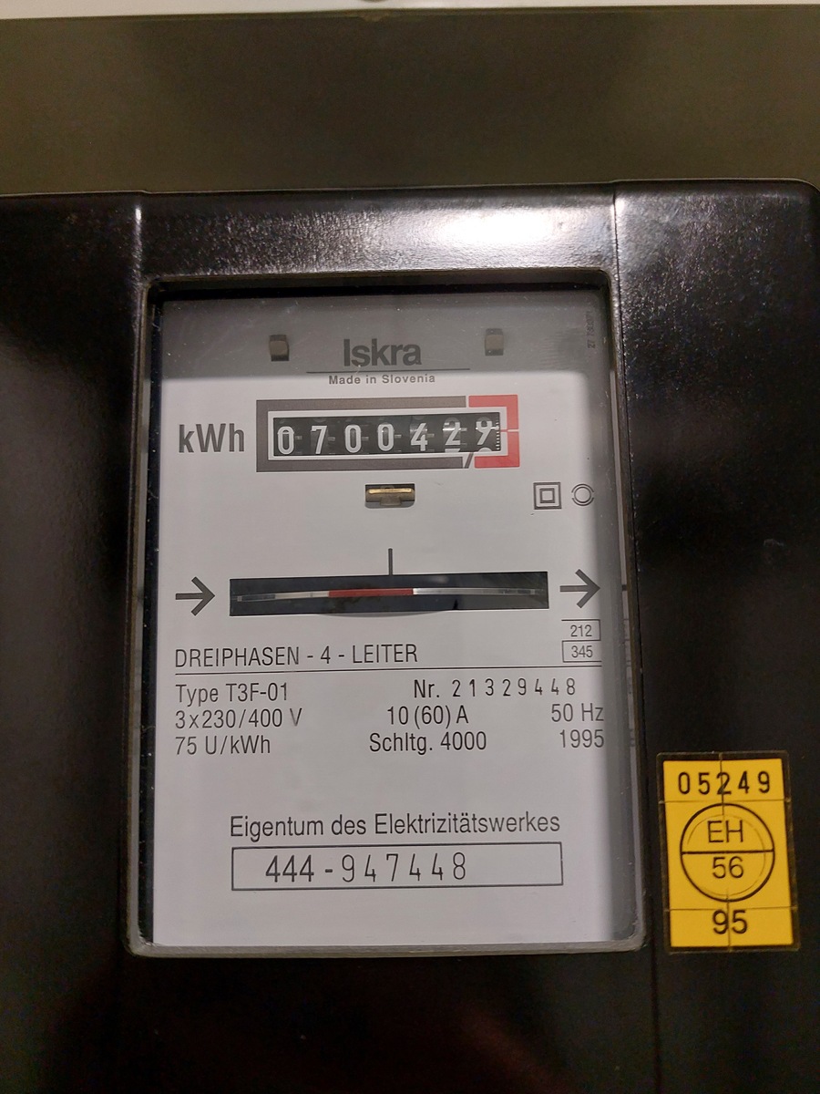

Hallo zusammen,ich bin verzweifelt und hoffe, auch als Hausfrau und Mama
ohne Ahnung vom Fach Hilfe zu bekommen.
Um den Rahmen nicht zu sprengen hier die Infos in Kurzform:
- Mietwohnung, 51 qm, Mama und Sohn (8 Jahre), Warmwasser durch
Durchlauferhitzer, Kühlschrank, Waschmaschine, kein Trockner, Geräte mit
Messgerät durchgemessen,kein "Stromfresser" dabei
- Stetig wachsender Verbrauch (2020-2021: 3.506 kWh, 2021-2022: 4.007
kWh, 2022-2023: 4.562 kWh) OHNE Änderung des Verbrauchverhaltens, keine
neuen Geräte, nichts
- Stromversorger, Hausverwaltung kontaktiert, Verbrauch ist utopisch
hoch, ist aber mein Problem
- 2 Elektriker waren hier. Elektriker Nummer 1 war der festen
Überzeugung dass Zähler weiterdreht, obwohl alle Sicherungen raus sind,
hat Hilfe versprochen, ein Video gemacht, sich nie wieder gemeldet und
nicht reagiert.
Elektriker Nummer 2 hat Rundgang durch Wohnung gemacht, Zitat "Hier ist
nichts", im Keller am Zähler konnte er keinen Defekt feststellen, hat
ein Bisschen an Kabeln gezogen um Anschluss zu kontrollieren, alles
korrekt. Zitat "Tja, schade, dann ist das wohl so"
- Stromversorger fordert monatlichen Abschlag von 195 Euro, als
alleinerziehende Mama nicht möglich. Die ganze Lage gefährdet meine
kleine Familie
- Zählerstände dokumentiere ich selbst, Netzbetreiber (heißt das so?)ist
kontaktiert, auch hier heißt es, dass der Verbrauch viel zu hoch ist, im
Durchschnitt 12 kWh pro Tag
-Ich selbst habe viele Tests durchgeführt, einer hat mich viele Nerven
und Nächte gekostet. Wohnzimmer Fernseher an, sonst nur Kühlschrank und
TK Truhe an. Eine Umdrehung am Zähler dauerte 0:38 min. FI raus und jede
Sicherung Step by Step wieder rein bis zum Ursprungszustand. Ergebnis:
Eine Umdrehung am Zähler dauerte 2:36 min !!!
Ich weiß nicht, ob hier Jemand helfen kann oder möchte oder ob es hier
nur eine Experten-Runde ist. Aber Fragen kostet ja bekanntlich nichts
und ich bin seit über 6 Monaten auf der Suche nach Hilfe und Lösungen,
aber Niemand ist da.
Danke fürs Zuhören.
Liebe Grüße
Steffi

Ich würde tatsächlich erstmal alle Sicherungen in der Wohnung abschalten
und dann den Zähler beobachten. Er muss stillstehen. Tut er das nicht,
zwackt jemand Strom ab und das muss ein Techniker (vom Haus?)
herausfinden, wo das passiert.
Steht der Zähler still, hängst du eine genau bekannte Last an (z.B. ein
Wasserkocher mit genau 2kW o.ä.) und misst mit der Stoppuhr, wie lange
es von roter Marke bis zum nächsten Durchlauf dauert.
Auf dem Zähler steht ja, wieviel Wh eine Umdrehung bedeuten.  Wenn der
Zähler nicht in der Wohnung ist, kann ein Helfer mit Handy nützlich
sein.
Übrigens ist dein Zähler sowieso zum Austausch fällig. Ich habe zwar
auch noch so einen Saurier, aber die müssen ausgetauscht werden bis zu
einem gewissen Datum, das ich gerade nicht weiß.

von Michael B. (laberkopp)
Natürlich nicht.
Er soll wird und darf sich vorwärts und rückwärts drehen bis zur
nächsten magnetischen Rastung, das kann durchaus 1 Minute dauern.
Erst danach steht er still.
Die Theorie "ich bins nicht, es muss jemand anderes sein" kommt
eigentlich jedesmal - und ist praktisch immer falsch.

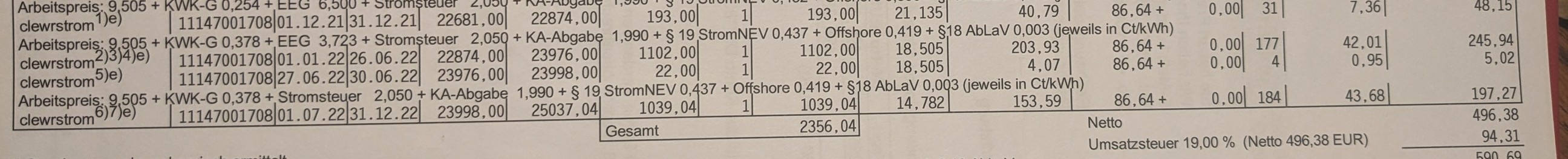

4.562 kWh im Jahr 2023
12*195€ =2340€ Stromkosten im Jahr
Grundgebühr ca. 15€/Monat -> 180€
Arbeitspreis: (2340€-180€) / 4562kWh = 47,3 ct/kWh
Du bist in der Grundversorgung und zahlst Wucherpreise!
Kaufst du deine Getränke auch in der Tankstelle? Sicher nicht, also
Stromanbieter wechseln!
Dann zahlst du aktuell ca. 26ct/kWh, also 1.366€ (inkl. Grundgebühr) im
Jahr, knapp 1000€ weniger!!!

H. H. schrieb:
> In DE erst 2032.
Die Messzeit (Eichfrist) für Ferraris-Zähler liegt bei 16 Jahren. Der
Zahler wurde laut Bild 1995 das letzte mal messtechnisch überprüft.
In der Regel macht der Netzbetreiber Typenstichproben und kann dann den
Zählertyp 8 (oder 16 ???) Jahre weiterbetreiben.
Dein Zähler hat keine Rücklaufsperre, ideal für ein Balkonkraftwerk ;-)
Also spare ca. 1000€ durch den Stromanbieterwechsel, kauf für ca.
400-600€ ein Balkonkraftwerk (wenn möglich) und spare dadurch weiteres
Geld.
Dein Messstellenbetreiber wird sehr sehr schnell den Zähler wechseln.
Meiner Meinung kannst du sofort ein Zählerwechsel verlangen (Eichdatum).
Aber zu 99,9% liegt den Problem nicht am Zähler.

Erst mal vorab: eure Vorauszahlung deutet darauf hin, dass ihr viel zu
viel für Strom bezahlt:
195€*12Monate/4600kWh = 51Cent.
Ein Schuss aus der Hüfte:
Vattenfall Ökostrom, 1121€ für 4500kWh. Das sind unter 100€ pro Monat.
Schaut bitte in ein Vergleichsportal!

von Hadmut F. (hadmut)
Das heisst ein nachbar bezieht über deinen zähler strom.

Zu Stromdiebstahl oder unbekannter Verbraucher:
Alle Sicherungen (Leitungsschutzschalter) ausschalten. Die Aluscheibe im
Zähler muss nach kurzer Zeit stehenbleiben, wie schon  von anderen
genannt.
Falls der Diebstahl bzw. der unbekannte Verbrauch nach einer deiner
Sicherungen liegt:
Verbraucher in der Wohnung ausschalten, dann die Sicherungen einzeln
einschalten und Verbrauch beobachten.
Zurzeit unbekannte Verbraucher suchen, z. B. Kellerlicht oder
Dachbodenlicht.
Nutzt jemand deine Steckdose im Keller? (Nachbarraum oder neben der
Waschmaschine)
Es ist auch ein Verdrahtungsfehler möglich, dass z. B. die
Heizungssteuerung oder das Treppenhauslicht über den falschen Zähler
läuft.
Zu Zählerdefekt:
Ferrariszähler sind üblicherweise sehr zuverlässig. Sehr selten
passiert, dass beim Zählwerk eine Zahlenrolle die nächst höhere nicht
nur bei der „9“ mitnimmt, sondern auch mal dazwischen oder gar ständig.
-> Täglich den Zählerstand notieren und auf Ziffernmitlauf und Sprünge
im Zählerstand kontrollieren.
Bernhard

von Uwe (neuexxer)
von ganz oben:
Das wären rund 1/75kWh in 38s=38h/3600=0,01h => 1,3 kW
(TV + Kühlschränke alleine dürften NIE auf 1,3 kW kommen!)
> ...jede
> Ergebnis:
Das wären rund 1/75 kWh in 156s=156h/3600=0,04h => 0,33 kW.
Diese 4/3 oder 1/3 kW sollten durch einzelnes Zuschalten
von Automaten bzw. Geräten doch zuzuordnen sein?
von Bruno V. (bruno_v)
Genauer, durch Abschalten. Wobei man Kühltruhe und Gefrierschrank
zusammen mit dem DLE auch mal 8h (während der Suche) rausnehmen kann.
Die verhageln jede Messung.

von Uwe (neuexxer)
Noch was:
So'n Kühlschrank braucht nicht, wie
Gustl B. im zweiten Beitrag schrieb, nicht so arg "viel",
wenn sie laufen, sondern z.B. 80 W.
Bei einer relativen Einschaltzeit von 1/3 wären
das 0,64 kWh/Tag = 233 kWh/Jahr.
Das so verursachte "Verhageln der Messung" kann man leicht
herausrechnen.
Wenn z.B. wg. schadhafter Dichtung solch ein Gerät durchläuft,
würde es schnell auffallen: mehr Tauwasser, Vereisung.

Tja, Stefanie hat sich abgemeldet. Könnte es sein, dass da noch komische
Nachrichten über PM gelaufen sind?
Vielleicht könnte ein Moderator das Bild mit dem Stromzähler löschen.
Aus der Nummer in dem Bild kann der betroffene Kunde ermittelt werden.
Das wäre ungünstig, wenn der Stromdieb darauf stößt. Das könnte diesen
sonst warnen.
ArnoNym schrieb:
> Strom ist inzwischen wieder da angekommen, wo er vor der Kriese war.
Schön wär's, hier krieselts noch.
Damals 14.78ct/kWh, heute 29.52ct/kWh, doppelt so viel.
von ArnoNym (bergler)
Michael B. schrieb:
Wann war denn früher, hmm?
Einfach mal das Datum im Photo zu lesen ist zu viel verlangt ?
31.12.2022.
ArnoNym schrieb:
> Was für ein Tarif denn genau
Einfach mal im Photo clewrstrom lesen, der kommt von der EWR Worms.
Deine Aussage
ist also nachweislich Bullshit
Was soll das jetzt beweisen? Das wird halt irgendein Altvertrag gewesen,
oder whatever. Es gibt regionale Unterschiede, das habe ich erwähnt.
Dein Punkt ist also, die Leute sollen weiter brav die 40 oder 50 Cent
bezahlen?
Das du hier Unsinn erzählst.
Bewiesenermassen.

von Cha-woma M. (Firma: --------------) (cha-ar-196)
12 kWh x 360= 4320 kWh!
Hoch, aber nicht außerhalb des Bereichs für WW-Bereitung und
2-Personenhaushalt!
Tipp: 24h lang mal komplett Stromlos die Wohnung machen.
Die Gefriertruhe vorher leeren!
von Roland E. (roland0815)
> 2-Personenhaushalt!
12kW ist *sehr* viel für einen 2Personenhaushalt.
Das kann ich als Betreiber eines 5Personenhaushalts (plus Baby) mit
elektrisch Warmwasser und etwa 10kWh täglich unterschreiben...
Na, wenn du schon eine diff. Umdrehung durch das rausziehen von
Sicherungen erreichst. Dann lass die Sicherungen draußen, die am meisten
"Strom" zieht. Wirst schon merken was dann nicht mehr geht.
Tipp: Die TK-Truhe kannst auch mal 12h auslassen. Genauso kann man auch
mit dem Kühlschrank vorgehen. U.U. Ist der Kompressor von einem der
beiden hinüber.

von Mike J. (linuxmint_user)
Verstehendes Lesen ist nicht so dein Ding?
Wenn eine Umdrehung länger dauert, dann verbraucht sie weniger Strom.
Der Dieb hatte also gerade irgend ein Gerät, wie eine Waschmaschine zu
laufen, sie macht die Sicherungen raus und wieder rein, Ergebnis ist
dass der Verbraucher wieder aus ist und keinen Strom mehr zieht.
Sie kann daran also erkennen dass da etwas dran hängt was sich mit der
Methode deaktivieren lässt.

von Rolf (rolf22)
Sicher. Aber nicht, ob es ein Dieb ist, wie du unterstellt hast.
Es kann auch der eigene Kühlschrank sein (meiner z. B. läuft bei
Abschaltung erst nach etlichen Minuten wieder an) oder ein PC, der neu
bootet und dann nicht wieder automatisch in die
Stromfress-Softwarefunktion geht. Da gibt es etliche Möglichkeiten.
Wenn man einen Stromdiebstahl erkennen will, muss man ALLES eigene
