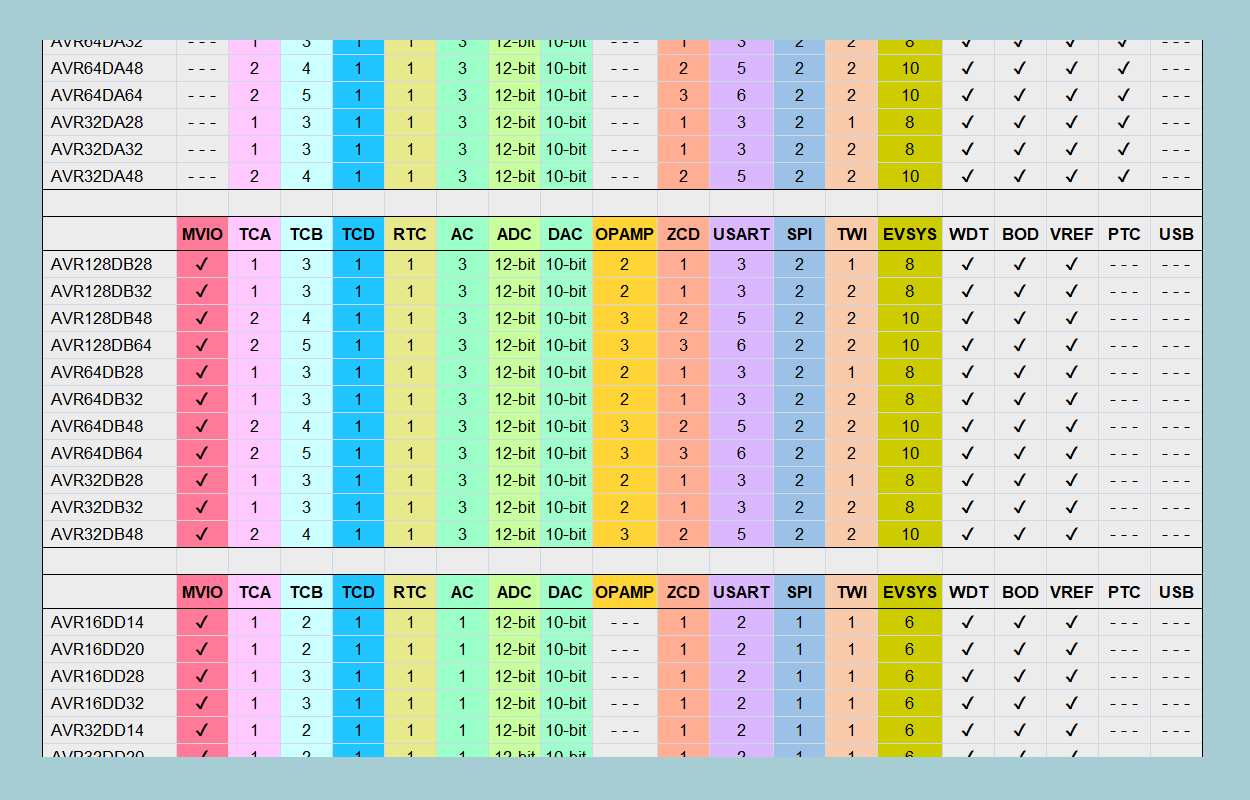

Nun das kommt immer darauf an was man braucht. Braucht man eine ZCD so
sind die AVR DA‘s ne gute Wahl. Haben die Atmegas und die STM‘s nicht,
soweit ich weiss. Ich fand das ganz praktisch bei einem Project.

Aloysius P. schrieb:
> Braucht man eine ZCD so sind die AVR DA‘s ne gute Wahl.
Was ist eine ZCD?
von Veit D. (devil-elec)
ZCD ... Zero Cross Detection
Was stört Dich denn am analog Komparator?
von Ob S. (Firma: 1984now) (observer)
Peter D. schrieb:
Bist du nicht mal mehr in der Lage, der Funktionsbeschreibung der
ZCD-Einheit im DB zu entnehmen, was sie besser kann als ein stumpfblöder
Komparator?
> Komparator?
Komisch, selbst Michrochip scheint diese spezielle ZCD-Einheit nicht zu
kennen (App-Note AVR182):
https://ww1.microchip.com/downloads/en/Appnotes/Atmel-2508-Zero-Cross-Detector_ApplicationNote_AVR182.pdf
Manches ist eben so simpel, daß sich eine dedizierte Hardware nicht
lohnt.
Ich hab einige Projekte, die sauber die 50/60Hz Phase erkennen und
variabel verschieben. Läuft auf ATtiny25, mehr braucht es nicht.
Um Störungen zu unterdrücken, läuft es als 55Hz-PLL, die dann auf 50Hz
bzw. 60Hz einrastet und jeweils um den gleichen prozentualen
Phasenwinkel verschiebt. Damit sind selbst Rundsteuersignale kein
Problem.
Vielleicht solltest Du dazu mal an den richtigen Stellen suchen. Die
finden sich aber nicht in alter Atmel-Dokumentation sondern in jener
neuerer Microchip-AVRs, z.B.
Gerhard H. schrieb:
> Allerdings könnte man wirklich mal die neuen AVRs zur Kenntnis nehmen

Peter D. schrieb:
> Ich habe nach "Zero Cross Detection AVR" gesucht.
Das ist ein neues Peripherie Modul.
Ein Blick ins Inhaltsverzeichnis der Datenblätter etwa eines AVR-Dx
hätte gereicht.

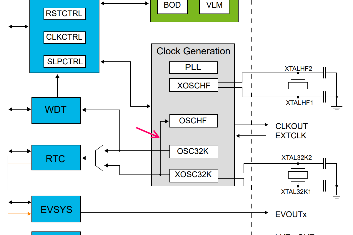

Auto-Tuning mit dem Uhrenquarz (Ultra Low Power RTC Oscillator)
Auto-Tuning for Improved Internal Oscillator Accuracy
The OSCHF output frequency can be calibrated by automatic tuning against
an external 32.768 kHz crystal oscillator.
(AVR_DB Datasheet)
von Maxim B. (max182)
Dann sparen wir zwei Pins für Quarz für 24 MHz und verlieren zwei andere
Pins für Quarz 32768 Hz. Oder statt Pin für externe 24 MHz verwenden wir
Pin für externe 32768 Hz.
Wo ist Gewinn?
Einzig mögliche Vorteil dann: wir können mit AVR128DB64 gleichzeitig
SPI-0 und USART-0 verwenden, da USART-2 als UART von für 32768 Hz
notwendigen PF0, PF1 auf PF4, PF5 umgeschaltet werden kann.

Gerhard H. schrieb:
> Naja, Du hast den passenden Takt für eine Uhr + einen noch stabileren
> System-Takt.
"Noch stabileren" stimmt nicht. Interne RC-Taktquelle, auch nach 32768
Hz Quelle nachgestimmt, wird nicht so genau wie Quarz für 20 oder 24
MHz. Das ist ja kein PLL, sondern nur eine Nachstimmung, 32 Schritte
nach unten und 31 Schritt nach oben in OSCHFTUNE-Register.
Nur, wie gesagt, ist dann möglich, Port A (sonst für CPU-Takt benutzt)
vollständig für SPI-0 und USART-0 benutzen. Für DB28 hat das nicht so
viel Sinn, da wir dann für 32768 Hz USART-2 verlieren (aber wir tauschen
asynchrone USART-2 für synchrone USART-0). Für DB32, DB48 und DB64
könnten wir aber damit einen seriellen Port wirklich gewinnen. Zwar ist
dann USART-2 nur als UART nutzbar, d.h. nicht als z.B. zusätzliche
SPI-Master.
