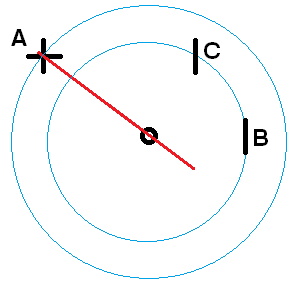

von J. T. (chaoskind)
Ohne Ahnung zu haben wie es wirklich gemacht wird:
Evtl geht das mit einer Art Triangulation. Die relative Position der
Sensoren zueinander ist bekannt. Also müsste in den Differenzen der
Werte die Position des Leiters zu finden seien.
Falls nicht klar sein sollte, was ich meine, kann ich heut abend mal ne
Skizze machen.

von Sebastian W. (wangnick)
Andreas B. schrieb:
> Für eine Relativmessung mag das ja nett sein, aber was das mit den
> tatsächlich fließenden Strom zu tun hat...
Ich habe das Prinzip mal vor gut zehn Jahren ausprobiert, siehe
Beitrag "Re: Strommessung am Kabel".
Es wird wohl auch bei den Meßgeräten eine Annahme über die Distanz des
durchflossenen Leiters vom Sensor getroffen sein.
LG, Sebastian

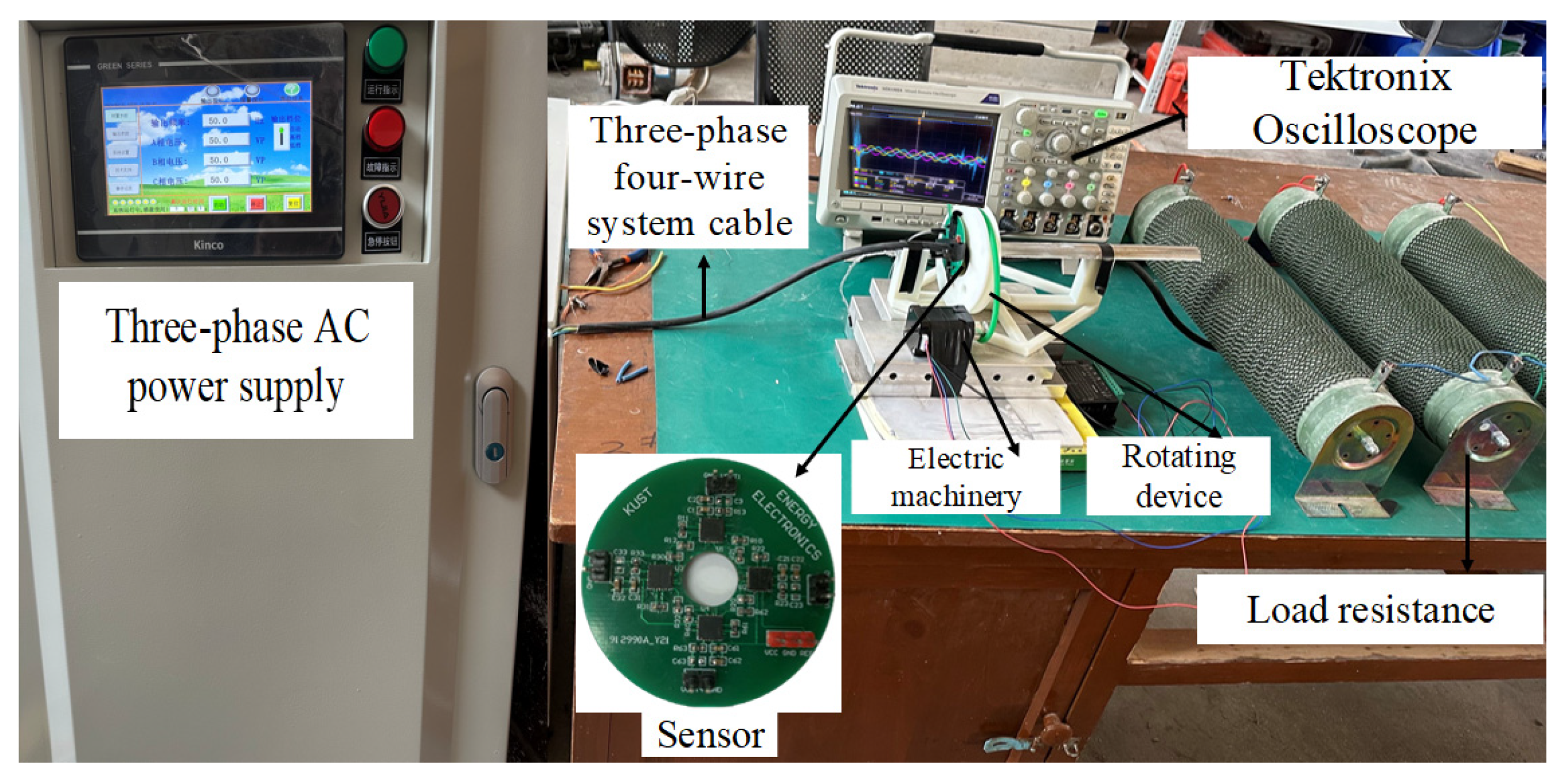

von Bruno V. (bruno_v)
Zum einen sind es nur 2 cm, zum anderen wird der Adernaufbau per
Schalter vorgegeben.
Dazu ist es durchaus möglich, dass Drehstrom nur symmetrisch (0 Strom
über N) sein darf und wie oben ausgerichtet werden muss. Da reichen dann
2 oder 3 Sensoren
Uwe B. schrieb:
> Generell
> müssten ja auch 3 (bzw. 4) Ströme in einem Drehstromsystem angezeigt
> werden können.
Behauptet das denn jemand? Ich glaube, dass es bei Drehstrom einfach den
Strom der ausgesuchten Ader *3 nimmt.
Außen am Leiter ist das Drehfehld durchaus auch messbar. Es geht über
mehrere Sensoren. Für eine sinnvolle Funktion ist es bei dem Gerät
notwendig, dass es sich um dickere Kabel handelt, bei dem die internen
Kabel nicht zu dicht zusammen sind und vor allem nicht verdrillt wurden.

Ich kann's nicht lassen, ich habe mir noch einmal Gedanken über meine
Theorie gemacht. Ich habe ja behauptet, dass bei 2 Leitern (mit
Stromsumme 0) mind. 5 Sensoren erforderlich sind. Weil aus 5 Gleichungen
die X- und Y-Positionen der Leiter und der Strom bestimmt werden muss.
Dann habe ich geschrieben, dass bei 4 Leitern 7 Sensoren erforderlich
wären, aber ich korrigiere mich, es wären 9: 4 X- und Y-Positionen und
der Strom. Aber auch da bin ich mir unsicher. Es könnten auch 11 wegen 3
linear unabhängigen (= unterschiedlichen) Strömen sein.
Nach der Theorie wären für nur einen Leiter 3 Sensoren bzw. Messwerte
erforderlich. Das müsste noch übersichtlich sein. Beispiel in der
Grafik:
An Position A ist ein Kreuzsensor (2 Sensoren). Aus den Messwerten
ergibt sich ganz leicht die Richtung (rote Linie), auf der der Leiter
Liegen muss. Mit einem weiteren Kreuzsensor wäre die Postion einfach zu
finden (Triangulation), aber ich behaupte, es genügt ein einfacher
Sensor, Beispiel:
Der 3. Sensor befindet sich an Position B. Sein Messwert ist 0. Also
muss der Leiter "querab" vom Sensor liegen. Das ist offensichtlich und
ein einfacher Sonderfall.
Ist der 3. Sensor z. B. an Position C ist es nicht mehr ganz so
offensichtlich. Aber mit Überlegen (mit Mathematik ginge es zweifellos
auch) lässt sich erkennen: Es gibt nur eine Position für den Leiter auf
der roten Linie, bei dem der Messwert zu den Messwerten des
Kreuzsensors, also auch die Quantität aller 3 Messwerte, zueinander
passen.
Damit ist die Position des Leiters bekannt und aus den Abständen der
Sensoren und deren Messwerten lässt sich der Strom bestimmen. 3
Messwerte führen über 3 Gleichungen mit 3 Unbekannten zu der Lösung.
So - wenn ich nun einen zusätzlichen Rückleiter habe, habe ich 5
Unbekannte und bei 4 Leitern sind es 9 (oder 11?) Unbekannte, für die 5
bzw. 9 (oder 11?) Sensoren erforderlich wären.
Wie gut das in der Praxis geht, wenn man die ganze Messeinrichtung
optimiert, mag ich nicht beurteilen - darum geht es mir auch nicht.

von Andreas B. (bitverdreher)
Wem es noch interessiert:
https://www.mdpi.com/2079-9292/12/6/1443
Allerdings fehlt dem eingangs erwähnten Messgerät eine Hälfte des
Kreises, weil der Sensor nur ein U formt, in das das Kabel eingelegt
wird.
Statt der in der verlinkten Arbeit dargestellten 4 Sensoren kann es in
dem Messgerät also bestenfalls 3 geben:
https://www.mdpi.com/electronics/electronics-12-01443/article_deploy/html/images/electronics-12-01443-g013.png
4 Sensoren sind ja auch noch ok, da man bei den 3 Sensoren ja wohl noch
manuell ein Strommaximum finden muß. Es ist auch so schon eine heftige
Rechnerei.
