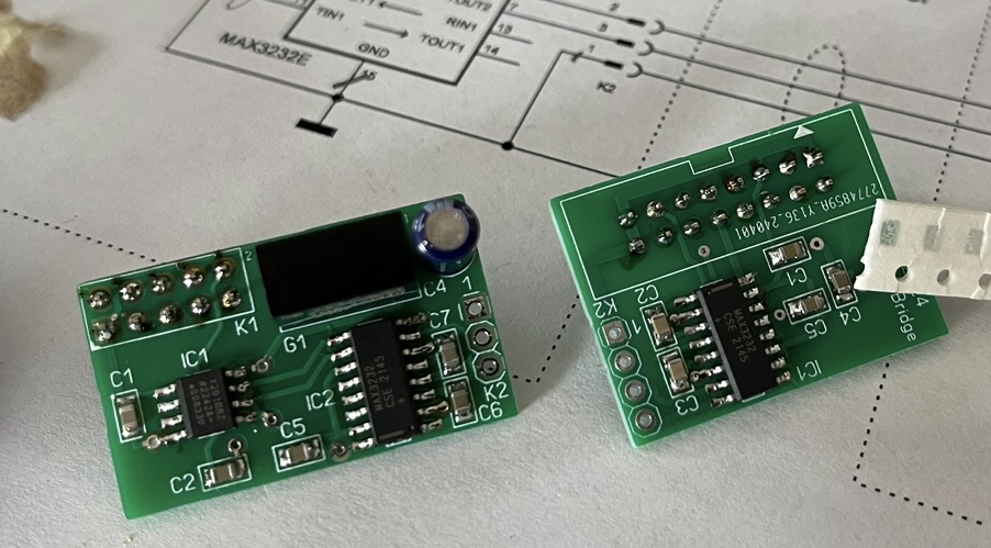

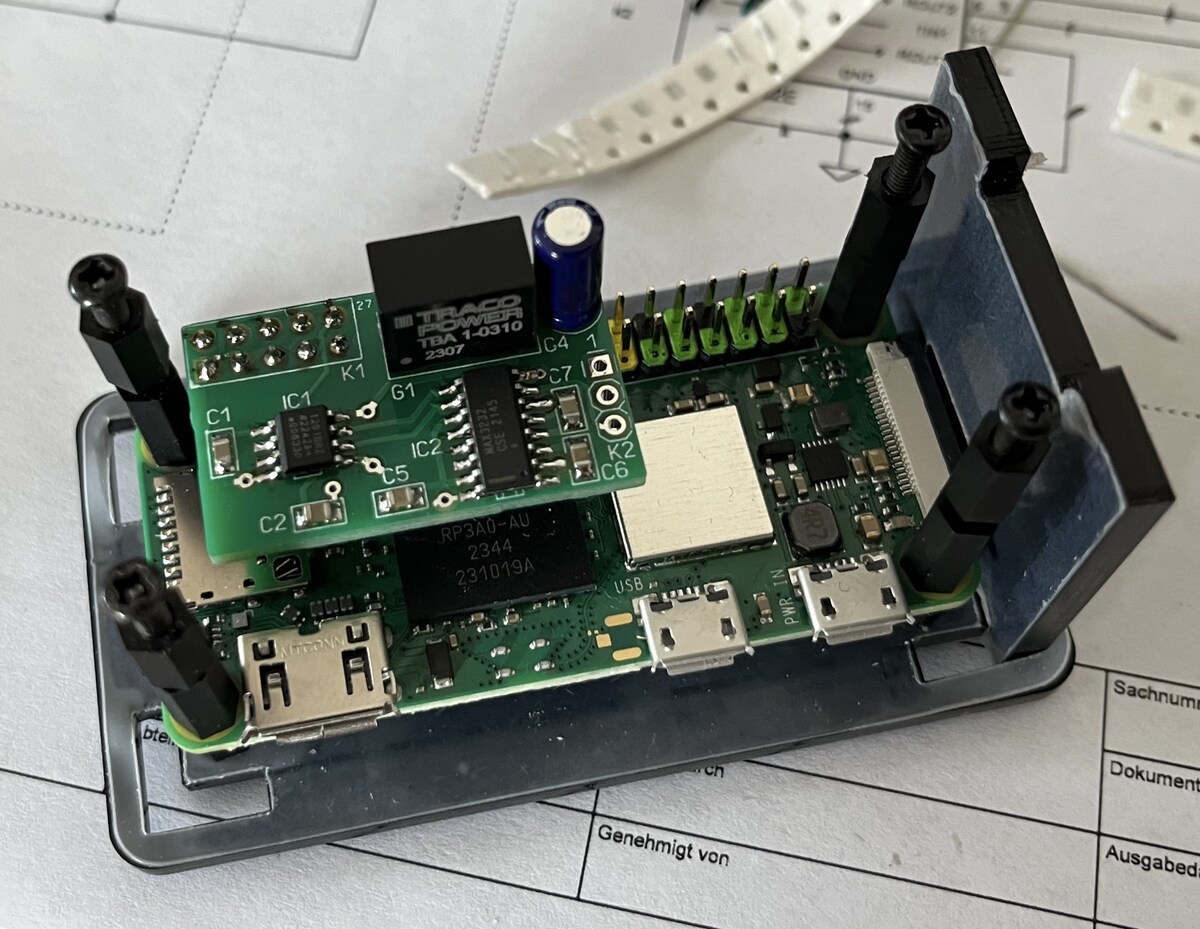

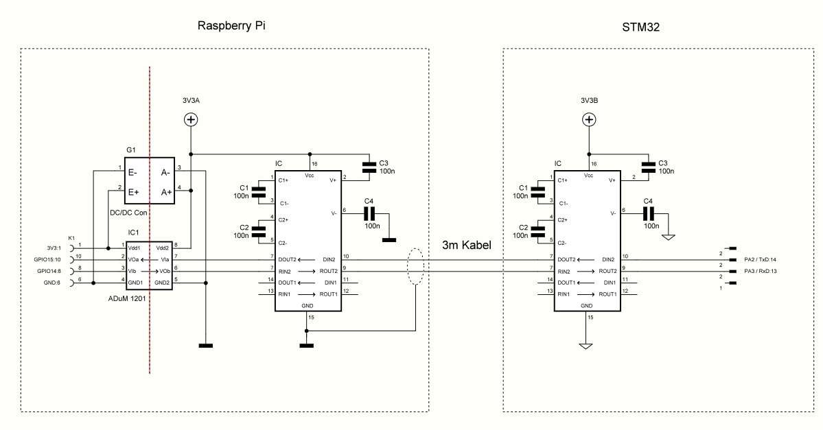

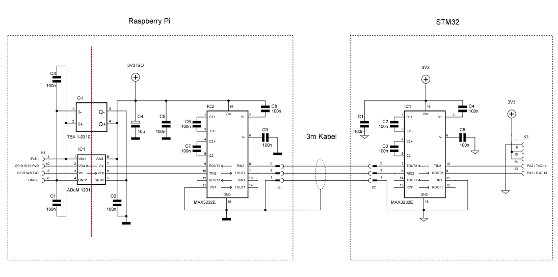

von Ernst M. (dny)
Ich greife mal das MAX / ADUM auf und habe etwas skizziert.
Passt das euerer Meinung so?

von Monk (roehrmond)
Keinerlei Schutz an den Anschlüssen für die lange Leitung ist mir zu
"chinesisch". So baut man, wenn es möglichst schnell kaputt gehen soll.

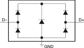

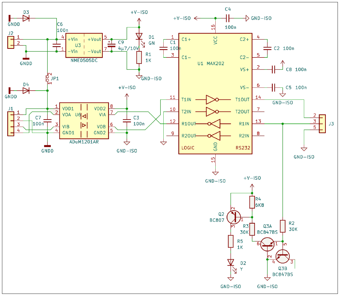

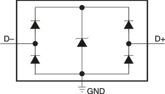

Achte darauf, dass die TVS Dioden nicht mehr Spannung zulassen, als das
IC verträgt. Auch in negative Richtung!
Am USB Port benutzen die Hersteller oft eine Kombination aus Dioden und
Zenerdiode. Siehe Bild.

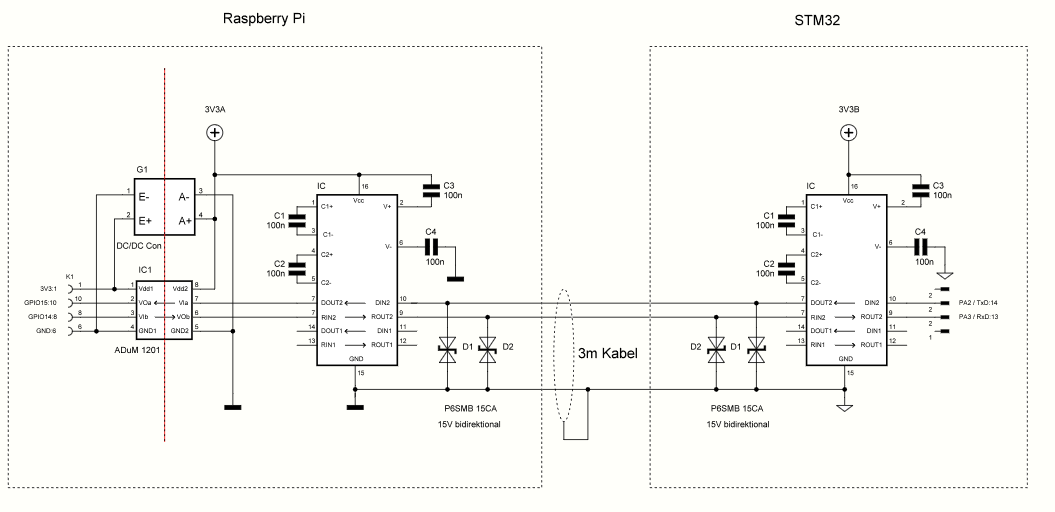

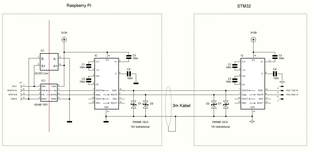

von Ernst M. (dny)
Habe ich mal angepasst.
Meinungen?
Ernst M. schrieb:
> Meinungen?
Das IC verträgt maximal -0,5 V. Die gezeichneten TVS Dioden erlauben bis
zu -21,2 V.
von Ernst M. (dny)
Das verstehe ich leider nicht.
Steht in den Datenblättern des IC (maximum ratings), und im Datenblatt
der Diode.
Eine bidirektionale Diode ist hier die falsche Wahl, weil sie negative
Spannung zulässt.
Noch eas: Die maximal zulässige Signalspannung ist beim ADUM 0,5V höher
als die Versorgungsspannung. Also in aus geschaltetem Zustand nur +0,5
V!
Das oben gezeigte Bauteil für USB ist hier viel besser geeignet, den es
begrenzt genau so, wie du es brauchst.
von Ernst M. (dny)
Welches Bauteil ist das denn, bzw. welche Bezeichnung?
Da gibt es viele. Du musst eine raus suchen  die maximal -0,5V erlaubt,
und maximal 5,5V. Vorausgesetzt, die anderen Bauteile an deiner 3V
Versorgung vertragen ebenfalls eine Erhöhung der selben auf 5,5V.
Zwischen Schutzdiode und IC würde ich die Serienterminierung und R/C
Filter platzieren, die in deinem Entwurf noch fehlen.

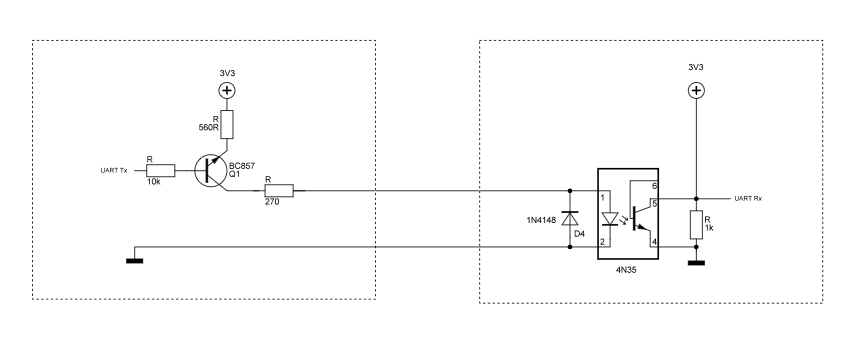

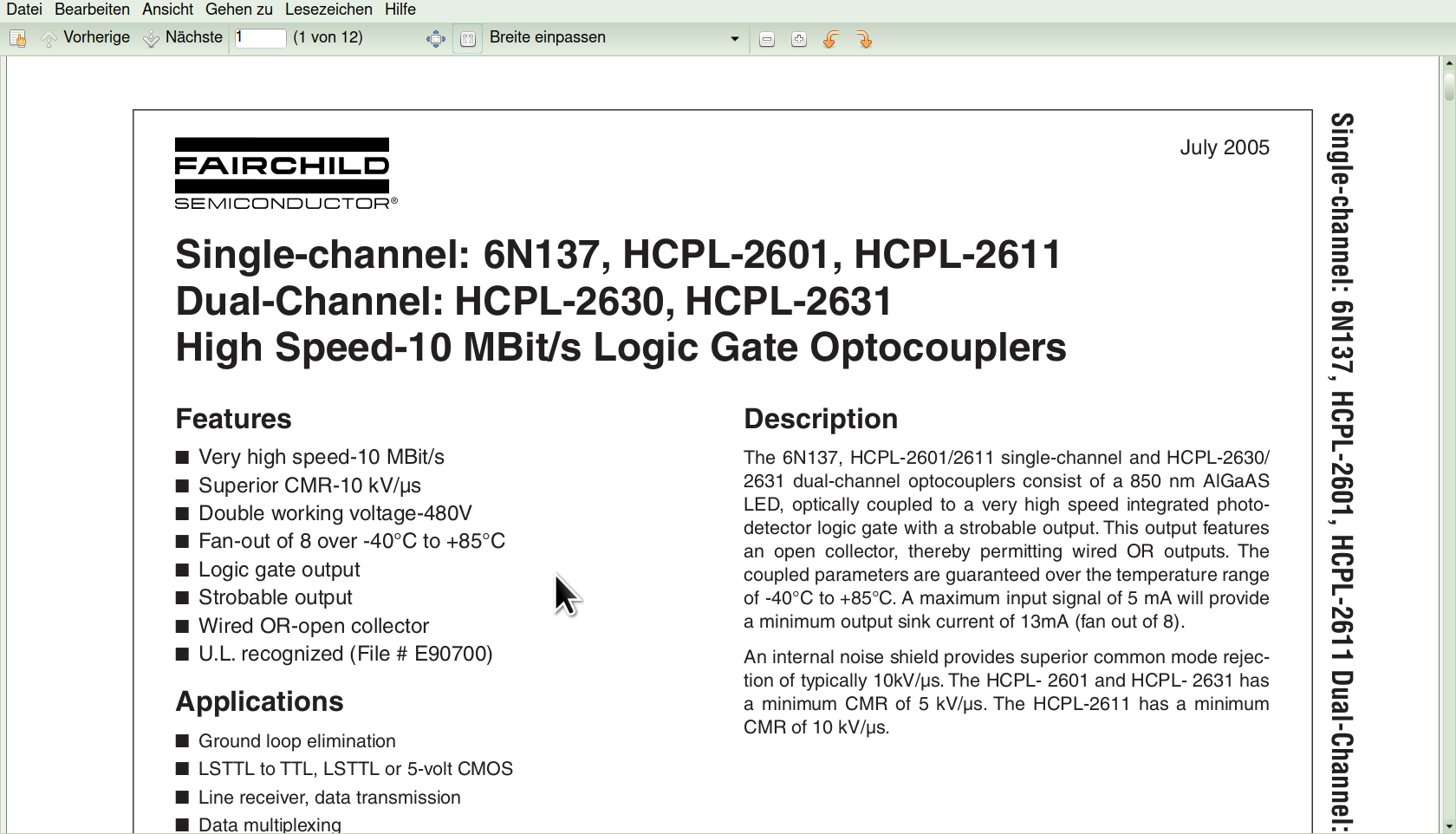

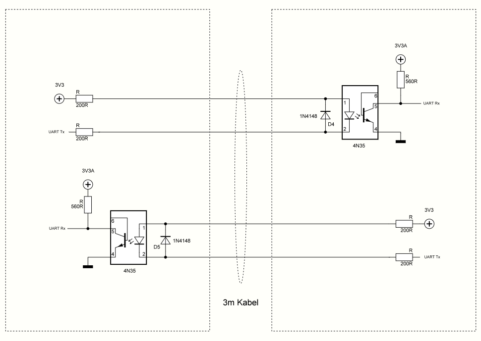

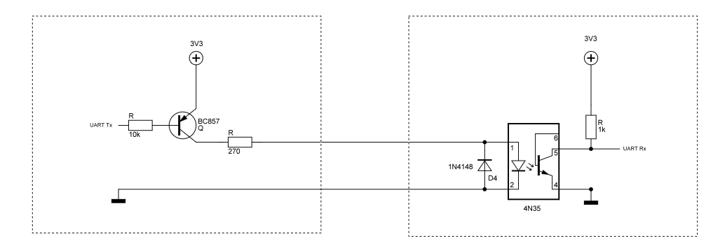

von G. K. (zumsel)
Für 9600 Brot tut es auch ein stinkender Optokoppler vom Krauter um die
Ecke für ein paar Groschen:
https://www.mikrocontroller.net/articles/Optokoppler
Bedenke: Wenn die Signalspannung größer als die Versorgungsspannung ist
(die auch 0 V sein kann!), dann leiten die Dioden Strom auf die

von Re (r42)
Das sieht bis auf die Abblock-Kondensatoren grundsätzlich gut aus.
Ich habe mal zum Vergleich eine tatsächlich so im Einsatz befindliche
Schaltung beigefügt, die sieht Deiner Schaltung sehr ähnlich.
Bemerkungen:
a) Ich persönlich favorisiere MAX202 gegenüber 232, weil die mit
15kV-ESD-Proptection werben und mal besser erhältlich waren.
Möglicherweise Geschmackssache, ich habe nicht zu intensiv recherchiert.
TSV-Dioden sind aber auch nicht verkehrt.
b) Für den ISO-Zweig habe ich 5V-Versorgung genommen, damit die
RS232-Pegel nicht ganz so schwachbrüstig daherkommen. Meist sind die ja
doch irgendwo abgreifbar. Die µC-Schnittstelle "J1" arbeitet wahlweise
mit 5V von AVR&Co oder mit den 3.3V vom STM32 oder Raspi (JP1
entfernen).
c) Das Geraffel um Q2/Q3 dient nur der Anzeige, ob eine Gegenstelle
angeschlossen ist. Kann auch ersatzlos entfallen.
HTH
(re)

von Ernst M. (dny)
Ich möchte gerne nochmal das Optokoppler Thema aufgreifen.
Anbei wie ich es verstanden habe.
Die gestrichelten Kästen stellen die jeweilige Komponente dar (Raspberry
und STM32).
Frage 1:
Hier liegen 4N35 Optokoppler. Kann ich die verwenden?
Oder anders gefragt, wie ermittel ich einen geeigneten Typ?
Frage 2: Kann mir jemand erklären, wie ich die Widerstände
dimensioniere?
Ja.
Er muss schnell genug sein. Bei 9600 Baud sind alle locker schnell
genug.
> Kann mir jemand erklären, wie ich die Widerstände dimensioniere?
Im Datenblatt ist das Übertragungsverhältnis CTR angegeben. 50%
bedeutet, dass bei 10 mA Strom durch die LED am Ausgang nur 5 mA fließen
können. Rechne immer mit dem schlechtesten angegebenen Wert das
jeweilige Modell. Plane auch etwas Reserve ein, weil LEDs im Laufe der
Zeit schwächer werden. Und bedenke, dass sie mit mehr Strom schneller
verschließen. 10 mA ist ein guter Anfang.
Das Ohmsche Gesetz zur Berechnung der Widerstände kennst du, nehme ich
an.
Mache die Widerstände nicht allzu hochohmig, sonst reagiert das Zeug
ungewollt auf Radiowellen, Leckströme und Feuchtigkeit. Wenn der
Arbeitswiderstand am Ausgang <= 10 kΩ ist, bist du meist auf der
sicheren Seite. In der direkten Nähe von Funkmodulen (unter 5 cm) würde
ich maximal 2,2 kΩ nehmen.
von Re (r42)
> dimensioniere?
Das ist tatsächlich der Knackpunkt: Um die Optokoppler schnell zu
schalten, muss man die Ausgänge der 3.3V-µCs oft ziemlich am Limit
betreiben und die tranfer-Ratios sind alles andere als konstant und
alterungsunabhängig.
Dein eingangs aufs Tapet gebrachte ADUM1201 ist da schon genau das
richtige, um Datenübertragung galvanisch zu isolieren.
Der ist für genau Deinen Einsatzzweck konstruiert.
(re)

von Joachim B. (jar)
> Ich glaube
Glauben ist nicht wissen, so naiv dachte ich auch mal und nahm einen
Stino Optokoppler mit VCC schaltend um nicht im Optokoppler zu
invertieren.
Der Pegel von High nach Low war total verschliffen weil niemand die
Ladungsträger aus der Photoschicht ausräumte. Kurz so funktionierte es
nicht.
Zum CTR, es bleibt dabei das ein Raspi keinen nennenswerten Strom >3mA
am GPIO liefern kann also damit kann man nicht mehr Strom auf den
Optokoppler liefern. Irgendwie kann es funktionieren oder auch nicht,
sicher geht anders.
von Ernst M. (dny)
Dann verwerfe ich das Optokoppler Thema.
Schade, wirkte irgendwie attraktiv.

von Bauform B. (bauformb)
Das waren mal richtig gute Optokoppler ;) Die sind für 10mA LED-Strom
spezifiziert, mit deiner Dimensionierung (5mA) funktionieren sie, aber
schon merklich schlechter. Und 5mA sind schon ziemlich viel  für die uC.
Ich würde einen Inverter als Treiber spendieren, sowas 74LVC1G oder so.
Mit 10mA LED-Strom kann man dem 4N35 einen Basis-Emitter-Widerstand (50
bis 250kΩ) spendieren, dann schafft er vielleicht sogar 9600 Baud. Mit
den passenden Widerständen funktionieren 4800 Baud jedenfalls. Den
Kollektor-Widerstand sollte man auf jeden Fall vergrößern, 1mA reicht.
Also: 4N35, na gut, kann man machen, für Einzelstücke.
von Ernst M. (dny)
> Meinungen?
Nochmal hierhin zurück.
Abblockkondemsatoren sehe ich vor.
Serienterminierung auch.
Der MAX3232 ist wegen der 3,3V gesetzt.
Kann mir nochmal jemand erklären wie ich die richtigen TVS Dioden
bestimme?
Müssen es jetzt uniderektionale Typen sein?
Steve hatte mal die Vorgeschlagen
USBLC6-2SC6
aber seinen Beitrag editiert.
Passen die nicht?
Ernst M. schrieb:
> Passen die nicht?
Die hatten eine zu hohe clamping Spannung.
Vergiss nicht das E, die MAX ohne E will niemand haben. Also MAX3232E
oder ICL3232E, SP3232E, TRS3232E, LTC1385 oder notfalls TRSF3232E,
ADM3202ARNZ.
> bestimme?
Nein, es müssen bidirektionale sein. Aber ich würde garkeine einbauen,
weil man die Ausgangspins nicht vor 24V schützen kann (Ausnahme:
LTC1385) und 12V vertragen sie auch ohne TVS. ESD-Schutz bis 15kV gibt
es bei den E-Typen auch gratis. Einzelne TVS schaffen das auch nur mit
der richtigen Leiterbahnführung.
Ja. Allerdings solltest du dem ADUM noch die beiden Blockkondensatoren
geben, die er laut Datenblatt braucht.
Du hast da rechts und links deiner Potentialtrennung die selbe Masse.
Ist das auch im echten Leben so? Werden die beiden Geräte aus der selben
Quelle versorgt? Wenn nicht: darfst/kannst du die beiden Massen der
beiden Versorgungen verbinden? Wenn ja, dann ist keine Potentialtrennung
nötig.
Am einfachsten zeichnest du mal einen Plan, wie die beiden uC versorgt
werden. Mit Bauteilbezeichnungen, so dass man sieht, was da wirklich
verbaut ist.

von Ernst M. (dny)
Lothar M. schrieb:
Hallo Lothar,
anbei mal der angepasste Stand.
Funktioniert das also dann mit zwei Drähten zwischen den Geräten?
Das Ziel war/ist eben keine gemeinsame Masse zu haben.
Beide Geräte werden aus unterschiedlichen Quellen versorgt.
> dimensioniere?
> Spannung zulässt.
Ich glaube, jetzt braucht der Ernst eine Erklärung. Sonst kann er nicht
erkennen, welche Antwort nun die richtige ist.
Der Kollege Bauform B. liegt richtig. Denn die RS232 Pegel umfallen
gewollt positive und negative Spannungen. Als ich meine obige Antwort
gab, hatte ich dabei eine Übertragung ohne MAX3232 im Sinn.
Es ist offenbar nicht gut, wenn man viele unterschiedliche Schaltungen
in einem Thread überlappend diskutiert.

Hier der aktuelle Stand…
Die unbelegten TIN liegen nun auf Masse (habe ich im Datenblatt
gelesen).
und damit ist wieder beiderseits GND verbunden also die gewollte
Trennung aufgehoben, dann kannst du dir das ganze Gehampel mit der
Trennung auch sparen!
von Ernst M. (dny)
Da ist doch nur eine GND Verbindung zwischen DC/DC Wandler Ausgang und
dem ganzen Rest.
Was sehe ich falsch? Warum gibt es den ganzen Thread immer nur Hinweise
in irgend eine Richtung ohne konkret zu werden?
Oder liegt es an mir?
> Trennung aufgehoben
Wieso das?
Auf der linken Seite hat er mit ADUM und DC/DC Wandler sauber getrennt.
Links von der roten Linie ist ein anderes GND Potential.
von Ernst M. (dny)
Danke. So habe ich das auch verstanden.
Ich denke, das kommt daher, weil du recht lange mehrere Lösungsansätze
parallel diskutiert hast. Jedenfalls bin ich dadurch gestern ganz kirre
geworden, habe das aber erst heute morgen durch Bauform B's Beitrag
erkannt.
Wenn du dich klar für einen Ansatz entscheidest, können wir den gerne
detailliert durchkauen. Dafür würde ich einen neuen Tread anfangen, mit
dem Entwurf vom Schaltplan und Angabe der Gründe, warum diese Schaltung
gewählt wurde.
von Bruno V. (bruno_v)
Wo siehst Du GND verbunden? Dass der DC/DC entkoppelte Teil mit der
Masse der Gegenstelle gekoppelt ist, ist selbstverständlich.

von Ernst M. (dny)
Dein „Ernst“ jetzt? (den Spruch hasse ich eigentlich).
Ich hatte dem Thread entnommen, das Optokoppler in meinem
Umfeld nicht zu gebrauchen sind.
Doch sind sie. Nur muss man beachten, dass sie verglichen mit dem ADUM
relativ langsam sind, ganz besonders bei geringen Stromstärken.
Allerdings gibt es noch andere (schnellere) Optokoppler als diesen
uralten, den du gewählt hast.
von Harald K. (kirnbichler)
Das ist natürlich Unfug, man darf nur nicht zu langsame Optokoppler
verwenden. Es gibt aber schnellere als das Fossil, das hier
herausgekramt wurde.
Was ich auch für Unfug halte, ist die Aktion mit den TVS-Dioden.
RS232-Treiber sind dafür ausgelegt, RS232-Treiber zu sein, d.h. deren
Ein- und Ausgänge sind auch für ein industrielles Umfeld robust genug.
Sie sind immer zu gebrauchen wenn man alles bedenkt, Treiberleistung
z.B. für die IR_LED und entsprechend aufbereitet.
PI Treiber für die IR LED genügend Strom für ein vernünfiges CTR,
schneller Optokoppler mit digitaler Flankenaufbereitung und entkoppelter
Spannung DC/DC versorgt.
Entweder trollst du oder überblickst nur kleine Teilbereiche und kannst
alles hier im Thread nicht passend umsetzen.
1. Der PI kann keine hohen Ströme am Port liefern!
2. Ein Optokoppler hat einen CTR
3. Eine LED degeneriert
4. Ein digitaler Eingang braucht eine gewisse Leistung für ein
ordentliches SNR und benötigt auch eine gewisse Flankensteilheit und
Amplitude.
Wenn du das alles berücksichtigst gehen auch Optokoppler sonst würde man
sie nie in Hochspannunganwendungen einsetzen.

von G. K. (zumsel)
Joachim B. schrieb:
Auf MIDI mit ~31Kbrot wurde hier auch schon hingewiesen, und als Treiber
tut es jeder Transistor für ein paar Cent von der Bierbude nebenan.
Auf dieser Seite gibt ein paar übersichtliche Schaltpläne:
Ernst M. schrieb:
> Hier heißt es doch von den Experten dass die MAX…E bereits ausreichend
> geschützt sind.
Ich würde mich damit auch wohlfühlen, zu hause oder im Büro.
> Warum nennst du keine genaue Beschaltung
Weil du bereits einen Schaltplan gezeichnet hat, den ich in Ordnung
finde.
> und stellst sie damit zur Diskussion?
Weil mir wie gesagt seltsam vorkommt, dass du einerseits auf billige
Schutzdioden verzichtest, aber andererseits an der Potentialtrennung und
verzichtbare Pegelwandler fest hältst. Solange ich den Grund dafür nicht
kenne, werde ich keine Zeit damit verschwenden, einen weiteren
unpassenden oder gar unerwünschten Plan zu erstellen.
Zudem haben wir beide die einfachste Variante ohne Pegelwandler und ohne
Potentialtrennung (nur mit Hühnerfutter) bereits abschließend
besprochen.
Wie viele Varianten willst du denn noch, ohne dich zu entscheiden, ohne
die Anforderungen zu nennen und ohne klar zu stellen, in welcher
Umgebung das unter welchen Rahmenbedingungen laufen soll? Das führt doch

von Ernst M. (dny)
Ein Hinweis auf eine richtige TVS Diode bzw. wie ich diese bestimmen
kann, wäre toll.
Stattdessen postest du falsche Typen, löscht es wieder und bist nicht
konstruktiv.
Getreu dem Motto - ich weiß was, was du nicht weißt…
Irgendwie blöd.
Ich würde mich über eine Erklärung und einen Typen freuen (gerne SMD
0805).
Es haben sich auch mehrere konstruktiv geäußert die erwähnt haben, das
man die TVS weglassen sollte.
Magst Du mal erklären, wieso Du der Ansicht bist, für eine
RS232-Übertragung wären Schutzdioden erforderlich?
Kannst Du mir eine Beispielbeschaltung irgendeines marktüblichen
RS232-Treibers/Empfängers aus dem Datenblatt zeigen, in der Schutzdioden
eingesetzt werden?
Was genügt an den ±2kV ESD-Schutz nicht, den beispielsweise die
MAX232-Variante von TI aufweist?
https://www.ti.com/lit/ds/symlink/max232.pdf
Wenn man meint, dass da schon nichts passieren wird - gut. Dann muss man
sich aber auch die Frage gefallen lassen, warum man es zur Sicherheit
potentialfrei haben will. Aber dazu kommt keine Antwort. Gerade wegen
der Potentialfreiheit (= keine Erdung) sehe ich da beim Anstecken der
Verbindung ein erhöhtes Risiko.
> eingesetzt werden?
Liegt mir nicht vor, ich bin Consumer.
Habe Fotos gefunden, ich meine, dort ESD Schutzbauteile zu sehen.
https://ekf.com/product/su2-ballad/
Allerdings enthält dieses Gerät keine MAX3232 sondern ADM3252E, welche
ähnlich dem MAX3232 ebenfalls bereits intern in gewissem Maße ESD
geschützt ist.
Ich behaupte ja nicht, das die MAX3232 extrem empfindlich seien oder
ohne externen Schutz unbrauchbar (siehe meine vorherigen Beiträge dazu).
Ich sage nur, dass der externe Schutz empfehlenswert ist.
> kann, wäre toll.
Ich kenne sie nicht persönlich, aber die Beschreibung der LCDA15C-1 von
Semtech passt:
https://www.semtech.com/products/circuit-protection/rs232
Von TI gibt es zu dem Thema eine Anleitung "How to Choose a TVS Diode
for RS-232":
https://www.ti.com/document-viewer/lit/html/SSZT891
Wenn du solche Produkte einsetzen willst, dann schau mal ob du davon
eine zweifache Version findest, wo ein Bauteil beide Leitungen schützen
kann. Das wird vermutlich billiger.

mit einem halben Milliampere Steuerstrom auszukommen. Controllerausgang
über 10K an die Basis des pnp-Transitors, Emitter an 3,3Volt und
Kollektor über 270 Ohm an die Optokopplerdiode. Dann noch den
1K-Arbeitswiderstand am Empfänger zwichen RxD unf GND, fertig ist der
Lack.

von Ernst M. (dny)
Klaus S. schrieb:
> Harald K. schrieb:
>> Kann man im Prinzip auch mit 'nem Texteditor:
> Lack.
> Du hast Recht, es geht auch im Texteditor, danke.
> Gruß Klaus (der soundsovielte)
So?
von Klaus S. (kseege)
Ernst M. schrieb:
> So?
Fast.
1.) Auf der Empfängerseite muß der Arbeitswiderstand vom RxD-Eingang an
die Versorgungsspannung 3,3Volt gehen und der Collektor des Optokopplers
wird mit RxD verbunden und zieht das Signal auf Ground. Das war im
ersten Entwurf falsch von mir beschrieben. Die Berichtigung trudelte
erst nach Deinem letzten Posting ein.
2.) Der npn-Transistor muß durch einen pnp-Typen ersetzt werden.
Der 560-Ohm-Widerstand am Emitter des Treibertransistors hat nur
negative, aber keine positiven Einflüsse auf die Schaltung. Wozu soll
gut sein? Null Ohm sind optimal.
von Ernst M. (dny)
Auf ein Neues
Ernst M. schrieb:
> Auf ein Neues
Genau getroffen!
Zusätzlich zur gegenläufigen Schutzdiode am Optokopplereingang würde ich
jetzt noch einen 100KOhm-Widerstand vorschlagen, dann fließt ein
eventueller Leckstrom des Transistors gar nicht erst durch die LED. Das
halte ich für wahrscheinlicher als ein negatives Signal dort.
Passt. Meine potentialgetrennten RS232 sehen alle in etwa so aus.
> kann, wäre toll.
Du brauchst keine. Der MAX hält üblichen Stress aus.

Mit den 4N35 und ohne zusätzliche Bauteile 4800 Baud, mit ausgesuchten
Widerständen 9600 über ein paar Dutzend Meter, je nach Kabelqualität.
Mit ein paar Transistoren mehr und schnellen Optokopplern auch 1MBaud.
Oder mit 24V statt 3.3V auch ein paar Dutzend Kilometer, aber langsamer.

Ernst M. schrieb:
> Welchen kannst du denn empfehlen?
Bis 1 Mbit/s: H11L1;
Bis 10 MBit/s: 6N137
von Ernst M. (dny)
Harald K. schrieb:
> Ernst M. schrieb:
>> Dann bin ich ja leider nicht bei den geforderten minimal 9600baud.
> Dann nimm halt keinen 4N35, sondern einen anderen, schnelleren
> Optokoppler.
> Ich verstehe das Problem nicht.
Ich traue es mich kaum zu sagen:
Das Problem ist, das ich nicht weiß, wie ich die Widerstände bzw. den
Transistor dimensioniere.
Mir geht es nicht um die korrekten Werte, eher um den Weg dorthin.
Der 6N137 scheint ja attraktiv zu sein, bekomme ich auch bei Reichelt.
Schau ins DB des Optos, wieviel mA die LED mindestens/maximal braucht.
Dimensioniere den LED Strom.
Schaue ins DB, welchen Ausgangsstrom das ergibt und wähle den pullup so,
dass er bei halbem Strom sicher auf low geht.
Wenn Du eine Transistor brauchst, betrachte den wie einen Schalter. Wenn
er eine Verstärkung von 200 hat und 20 mA schalten soll, reichen 100uA.
Nimm trotzdem 1 mA, also 2k2 oder 1k oder 4k7
Ernst M. schrieb:
> Was ist denn mit einer solchen Optokopplerschaltung möglich
Ich kann dir sagen, was damit definitiv nicht möglich ist: du kannst
nicht einfach ein zusätzliches "handelsübliches" Terminal parallel
dranklemmen und "mal mithören", was auf den Leitungen abgeht.
Ernst M. schrieb:
> Auf ein Neues
Schon aus Gründen der Kompatibilität würde ich mir so ein inkompatibles
analoges Hingebastel mit einem OK als Treiber der Übertragungsstrecke
niemals antun.

Wieso nicht? Am MC ist doch wieder normales UART und das kannst du mit
jedem billigen UART-USB Adapter mithören. Und das 'analoge Gebastel' ist
mit MIDI seit Jahrzehnten etabliert und bewährt. Seit es den PC900 nicht
mehr gibt, wird eben der 6N138 empfohlen.
Das ist aber auch schon die ganze Änderung und die Schaltung aus den
MIDI Specs läuft nach wie vor.
http://stefanfrings.de/transistoren/index.html
Benutze zum Berechnen das Ohmsche Gesetze.
R = U * I
oder
R / I = U
oder
R / U = I
An der Basis-Emitter Strecke von bipolaren Transistoren fallen 0,7 Volt
ab. An einer Infrarot-LED (wie sie innerhalb von Optokoppler verwendet
werden) fallen 1,2 Volt ab.
Wenn du also 3,3 Volt hast und willst damit eine Infrarot-LED ansteuern
und dabei sollen 10 mA fließen, dann rechtest du:
3,3 V - 1,2 V = 2,1 V
2,1 V / 0,01 A = 210 Ω
von Ernst M. (dny)
Besten Dank!!!
Ich habe mal Bauteile bestellt :)
Leider hast du Uce zwar erwähnt, aber in der Rechnung dann doch
weggelassen. Also 1,2V+0,7V = 1,9V.
Nun 3,3V - 1.9V = 1,4V
1,4V / 0,01A = 140 Ohm. Nächster Normwert besser 120 Ohm als 150 Ohm.
von Norbert (der_norbert)
Uce 0.7V? Bei einem TUN/TUP?
Da muss aber jemand heftig beim Basisstrom gespart haben!
Habe ich nicht erwähnt. Und zwar mit Absicht, weil die geringe Spannung
(weit unter 0,7V) hier vernachlässigbar ist.
Danke für die Fotos, die Schaltpläne sind ja der Wahnsinn. Ist das
Hochdruck auf Bütten?
