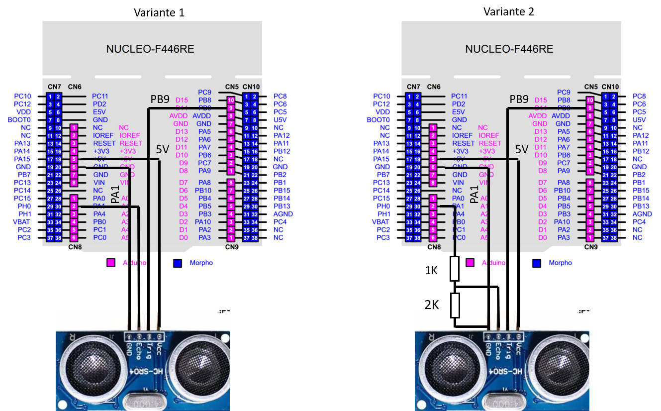

ich versuche einen HC-SR04 an einem STM32 NUCLEOF446RE zu betreiben.
Den Sensor habe ich mit dem Oszi geprüft. Mit einem Signalgenerator
schalte ich ein niederfrequentes Rechtecksignal auf den Triggerpin und
messe das Echo am Echopin wie erwartet.
Nächster Schritt:
Sensorversorgung schließe ich an STM32 an: 5V und GND.
Am STM32 erzeuge ich eine niederfrequente PWM für den Trigger.
Am Oszi messe ich das Echo vom Echopin wie erwartet.
Nächster Schritt:
Den Echopin verbinde ich mit einem Eingangspin am STM32.
Daraufhin bricht die Spannung am Echopin ein.
Ich habe es auch mit einem Spannungsteiler und mit der Pull-Down
Konfiguration versucht. Das Ergebnis ist das gleiche, die Spannung
bricht ein.
Hat jemand eine Idee?
Vielen Dank
von Thorsten S. (thosch)
Nicht Prosa texten, sondern Schaltplan zeigen.
Der HC-SR04 ist ein 5V-Device und liefert sowie erwartet 5V kompatible
Logikpegel.
Der STM32 hat 3,3V I/O-Spannung und 3,3V CMOS Logikpegel.
Einige Pins haben eine (eingeschränkte) 5V-Kompatibilität.
Welcher GPIO-Pin des STM32 wurde als Eingang benutzt und wie wurde der
konfiguriert und wie genau beschaltet?

von Robert (robert1983)
@Thorsten S.die Beschaltung habe ich angehangen.
PB9 erzeugt den Trigger mittels PWM
PA1 ist der Eingang

von Monk (roehrmond)
Der Spannungsteiler ist falsch herum. So wie gezeichnet würde er ein
Signal vom STM32 zum Sensor verringern.
Fehler gefunden. An der Beschaltung hat es nicht gelegen.
Ich hatte noch eine Zeile im Code, wo PA1 als Output im GPIO Port Mode
Register eingestellt war.
