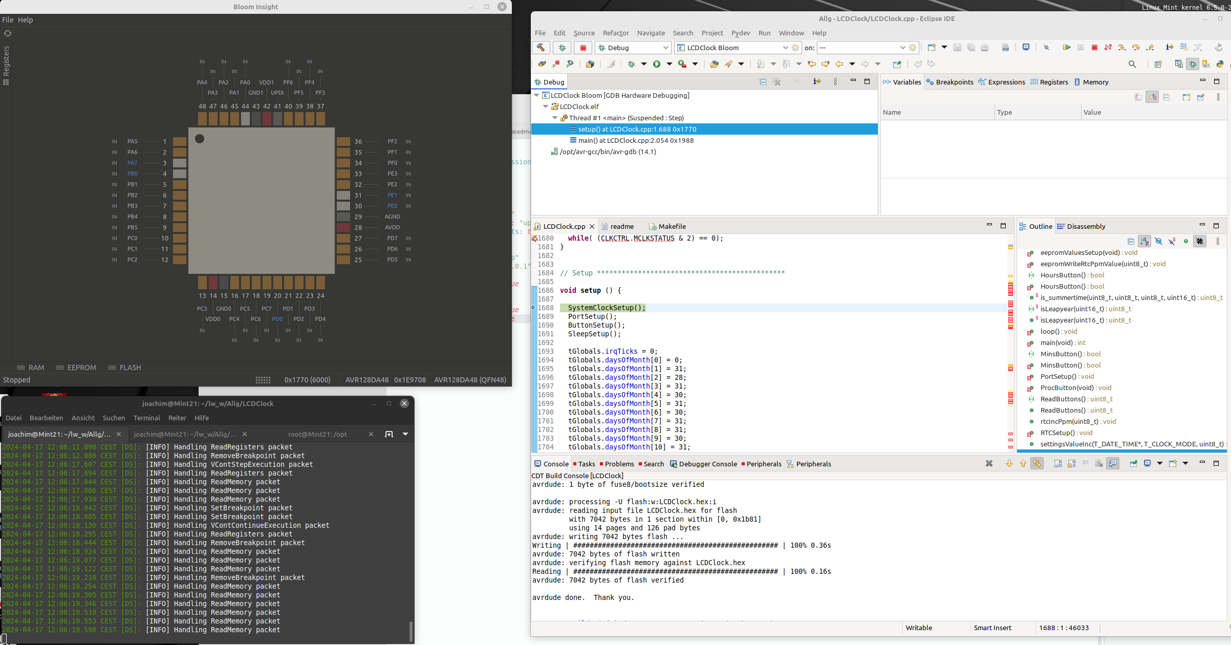

Du bist nicht gut genug informiert. Unter Linux funktioniert das.
Da oben schon geschrieben wurde:
Markus F. schrieb:
> Dann wollen wir mal. Vorausgeschickt sei, daß ich selbst viele meiner
> Projekte ebenfalls mit QtCreator bearbeite. Auch das Debuggen - wenn man
> für die Zielplattform einen gdbserver und einen gdb hat, geht das ohne
> Klimmzüge.
Und es gibt unter Linux ein Opensource gdbserver der sich mit dem
ATMEL-ICE (und auch andere Debugger) verbinden kann. Dann ist Debuggen
von AVRs möglich. Jede Menge Targets werden unterstützt. Auch
unterschiedliche Debug-HW.
Ich hatte das vor geraumer Zeit schon genutzt, da war das Tool noch im
Beta-Stadium. Jetzt gibt es V1.0. Die habe ich eben installiert um es
vorher auszuprobieren. Ich hab aber nur ein paar kurze Tests gemacht.
Nicht das mich die Haifische hier auseinander nehmen. Werden sie aber
wahrscheinlich eh :)
Im Anhang ein Screenshot von meiner Eclipse IDE (tschuldigung, kein
Editor ;) ) die eine Debugsession zeigt und zwei weitere Fenster die das
Tool bloom (der gdbserver) zeigen und die console in der es läuft.
Was nicht geklappt hat, war das laden (flashen) des ELF-Files. Da
scheint bloom ein Format (vom GCC V13??) nicht zu verstehen. Ich habe
dann vorher per AVRDUDE geflasht. Dann konnte ich debuggen.
Das Tool gibt es hier:
https://bloom.oscillate.io/
https://github.com/bloombloombloom/Bloom
@G.L.: das kannst du ja gerne in deinen Artikel mit aufnehmen.

900ss schrieb:
> Dann ist Debuggen von AVRs möglich
Die Frage war ja hier ob speziell via UPDI.
Wenn du dir die Mühe gemacht hättest, dir das Tool (Links sind ja da)
oder den Screenshot angesehen hättest, dann wäre dir aufgefallen, dass
ich hier gerade eine AVR128DA48 am Wickel hatte. Der kann nur UPDI.
