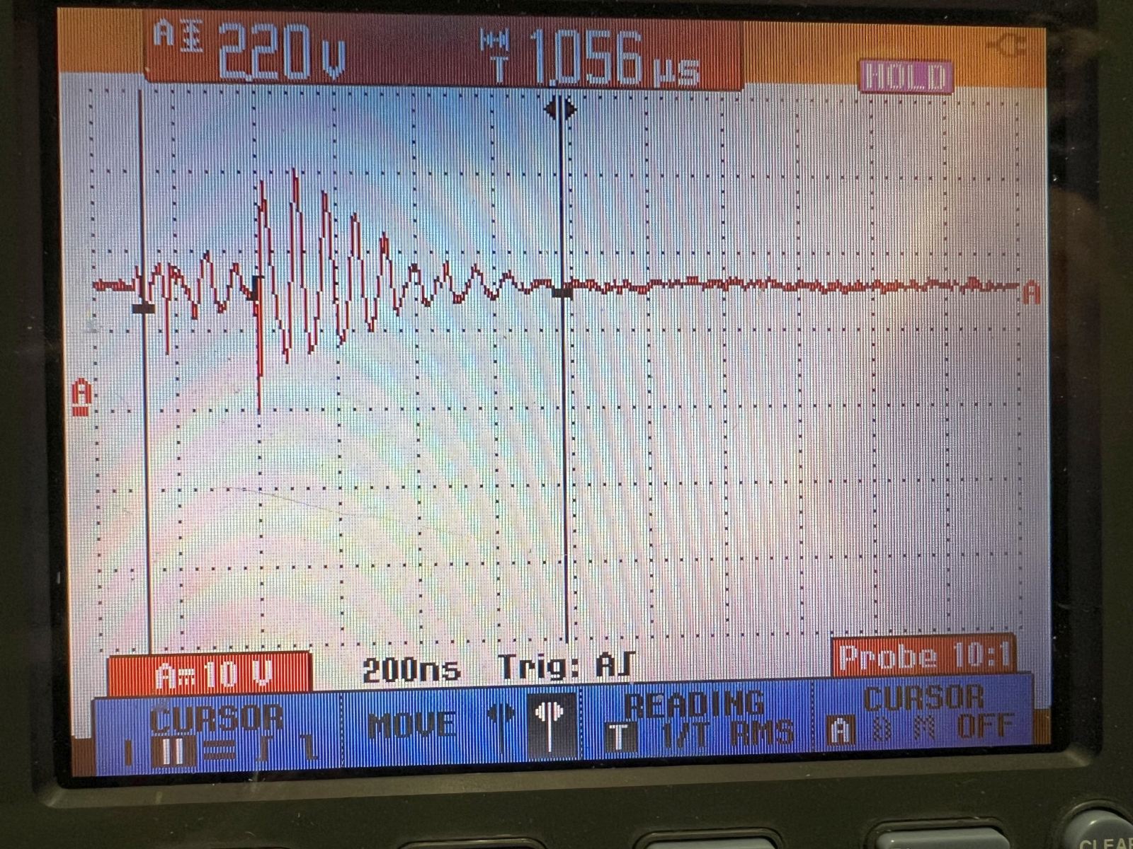

Die Versorgungsspannung am PDA 1058 sieht zwar einigermaßen sauber aus,
aber wie man sehen kann, Bild 2,  gibt es da ein relativ heftige Störung
welche die Spannung bis auf 0V einbrechen läßt. Der Spannungseinbruch
bewegt sich im Bereich von Nano-Sekunden. Ich könnte mir aber
vorstellen, dass es die Steuerung trotzdem stört. Wo könnte  diese
Störung aber herkommen?

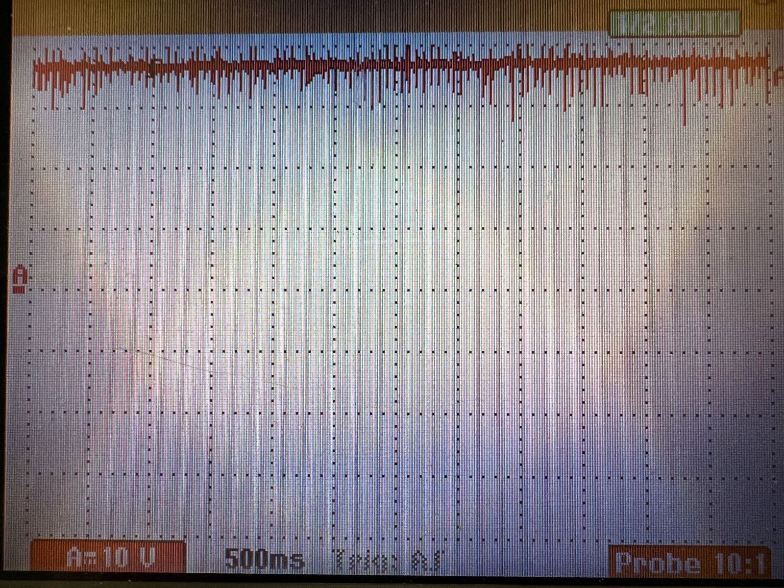

Auch die Spannung an der 36 V Z-Doide GR2 (Bild 3) sieht nicht wirklich
sauber aus.
Die Funktion des Komparator-Netzwerks ist mir nicht klar.
Ich habe nur in Erinnerung, dass sowas gerne zu schwingen beginnt und
das Signal an GR10 sieht nun wirklich nicht sonderlich
vertrauenserweckend aus (Bild 01)
Hat jemand eine Idee, wo in der Schaltung ich noch etwas finden könnte,
dass mir in die Suppe spuckt?
