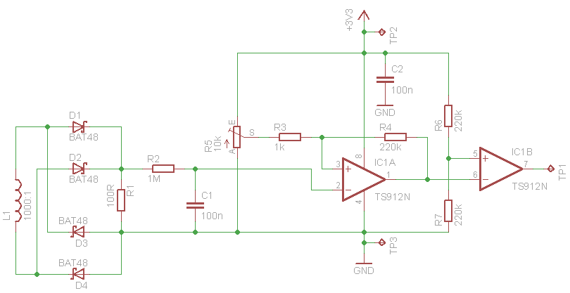

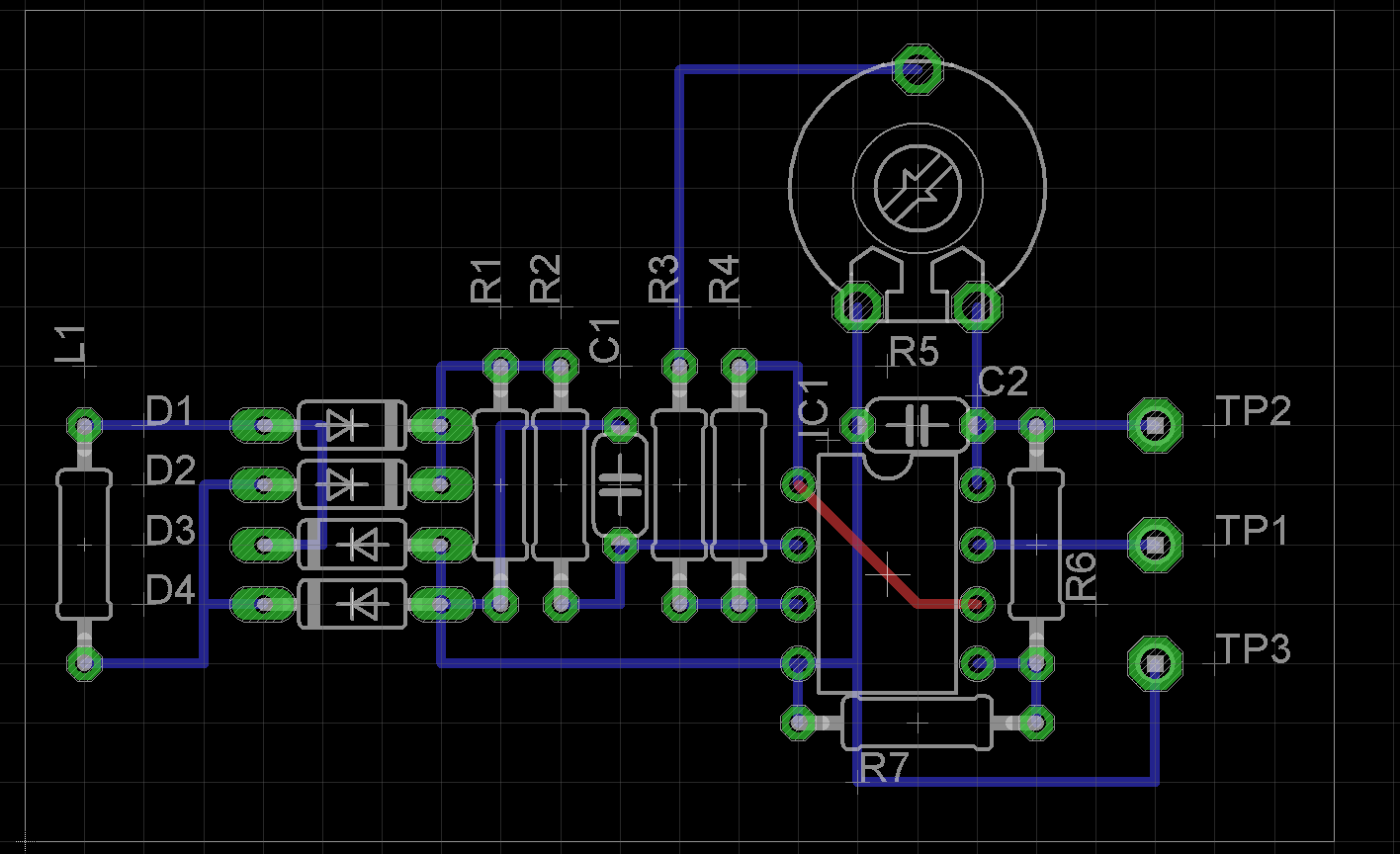

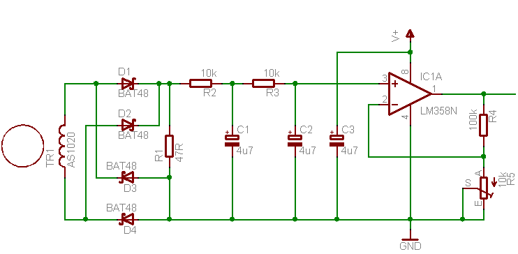

von Bernd S. (soundgott)
von Stefan (cyrusfd)
von Obelix X. (obelix)

Ein OP braucht nicht zwingend eine positive und negative
Versorgungsspannung.
Google Suche : "single supply op amp"
von Rainer W. (rawi)
Bernd S. schrieb:
> Warum so kompliziert?
https://www.amazon.de/Hyuduo-Stromsensor-Einstellbarer-Aktionsstrom-Crrent-Sensorschalter/dp/B099NC6F8V/ref=sr_1_6?crid=1RSN8P956OY0&dib=eyJ2IjoiMSJ9.Kd7c3aFvcIa-TQQ-X8JP11zExtD3SCjCFwUjV0nLE33aW6OCqD0ASYUwDpp30bfRv0ml1g504CNgkCJI88w-6f-urEv3IHW00u2CIRyOzINBEc2edwQLrLiDaNY0ZN6VE_98RLKJlFrlHd-op1WzMU4Fxi0vBMJ2qVboMaEHYV7xSE9c4DcorfnOE540_IReEz8EhBruZz9rWh9Vm_qEnY9idzGGX6KrZeL_JnFqUQEwvfm8XkCDAYwmM9iYa5ZLlBMZ2tPRWGeyewmYAqHdV07jlSiDVUU-_yW3zQuXFkM.dDm8sZJ8pfeUp_YOJOJSsMtwQQggXoVBca_MaOx_aOA&dib_tag=se&keywords=stromsensor+ac&qid=1714729684&sprefix=stromsen%2Caps%2C117&sr=8-6
Das frage ich mich auch.
https://www.amazon.de/dp/B099NC6F8V
Deine "Lebensgeschichte" musst du doch nicht jedem auf die Nase binden.
Schon gar nicht würde ich die hier öffentlich ins Internet stellen.

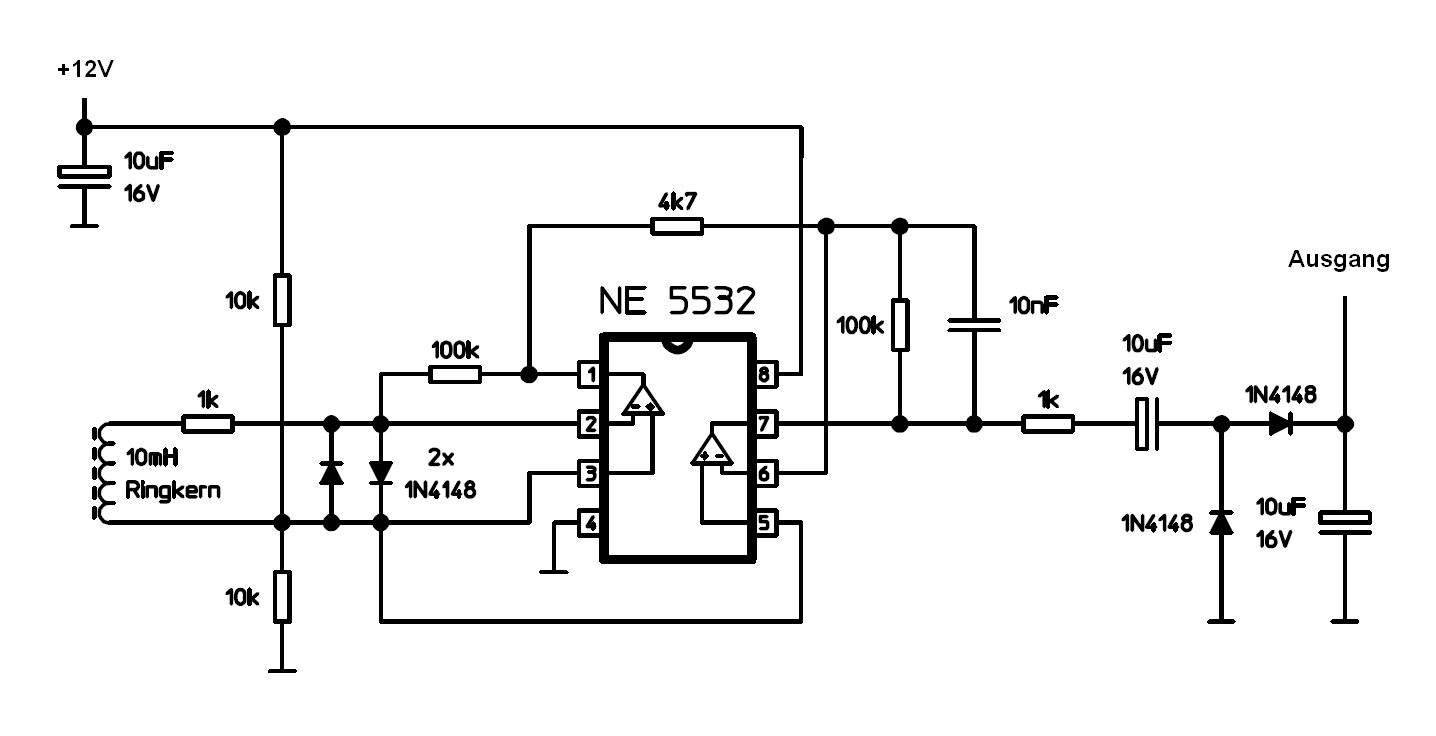

von H. H. (hhinz)
Du kannst auch eines der billigen Verstärkermodule mit LM386 nehmen.

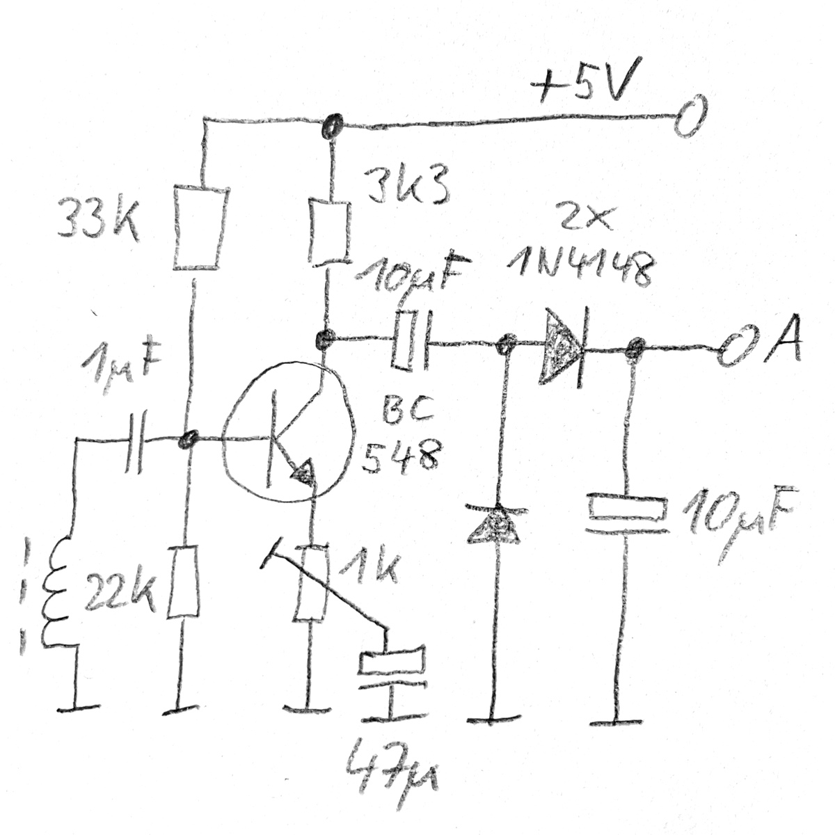

von Enrico E. (pussy_brauser)
Mit nur einem Transistor bekommst du die Verstärkung so hoch, dass sich
am Ausgang eine DC-Spannung zwischen 0 Volt und 2,5V (Je nach
Motorstrom) auslesen lässt.
Mit dem 1k Trimmer lässt sich die notwendige Verstärkung stufenlos
einstellen.

von Falk B. (falk)
Manfred P. schrieb:
>> Man nimmt einen Stromwandler, dessen Shunt man anpassen kann, dann geht
>> fast jeder. Denn wenn man nur kleine Ströme messen will, kann man einen
>> größeren Shunt für mehr Signal nutzen!
> Mit "größerem Shunt" bin ich nicht bei Dir, der muß schon im definierten
> Bereich des Wandlers bleiben.
Nö. Lies mal den Artikel Stromwandler.
Klar kann es sein, daß man bei DEM Wandler schlecht bis gar nicht an den
eingebauten Shunt rankommt, dann ist das halt Pech. Aber nur aus
mechanischen, nicht elektrischen Gründen.
> Weiter vorne wurde empfohlen, den Leiter mehrfach duch den Stromwandler
> zu führen. Es bleibt ein Rätselspiel, solange die Daten der Pumpe nicht
> bekannt sind.
Warum? Er will 0,8A Strom sicher erkennen, das reicht als Information.
von Falk B. (falk)
https://edistechlab.com/sct013-sensor-zum-wechselstrom-messen/?v=3a52f3c22ed6
Der mit Stromausgang ist besser, denn dort kann man den Shunt verändern
UND mittels einfachem Gleichrichter gleichrichten!
Falk B. schrieb:
> Beitrag "Re: Haussteuerung, Strommessung AC"
Bei deinem Verstärker muss erst einmal die Flussspannung der Schottky
Dioden überwunden werden. Das sind bestenfalls 2x 0,25V! Stefan sein
Stromwandler bringt aber nur 80mV.
Also ist es klüger erst die Wechselspannung zu verstärken und zum
Schluss gleichzurichten.
Der zweite OPV braucht nicht beschaltet zu werden, weil die Verstärkung
dann schon zu hoch wäre. Ein LM358 würde hier auch ausreichen.

von Falk B. (falk)
Nö. Auch du darst nachsitzen und das Thema Stromwandler
durcharbeiten, sowohl im Artikel als auch im Beitrag.
>>kleinen Gläöttungkondensator. Geht halt dann erst ab Primärströme ab 5
>>A, weil die Spannung vorher unter der Durchlassspannung liegt.
>Nein, lies den Artikel. Der Stromwandler wirkt als Konstantstromquelle,
>da spielt die Flußspannung fast keine Rolle.
Naja, mit dem Wort "klüger" solltest du eher sparsam umgehen.
von Falk B. (falk)
So funktionierts, incl. Auswertung als Digitalsignal.
Die Schaltung arbeitet als idealer Gleichrichter ohne Offsets und
Mindestspannung/Mindeststrom. Damit hat man nach dem Tiefpass R1/C1 den
idealen Gleichrichtmittelwert des Primärstroms.
von H. H. (hhinz)
Falk B. schrieb:
> So funktionierts
Aber nicht mit dem Stromwandler des TE.
von Falk B. (falk)
H. H. schrieb:
>> So funktionierts
Jain. Wenn man an den internen Shunt rankommt und ihn entfernen kann.
von H. H. (hhinz)
Falk B. schrieb:
> H. H. schrieb:
>>> So funktionierts
Kommt man nicht ran.
