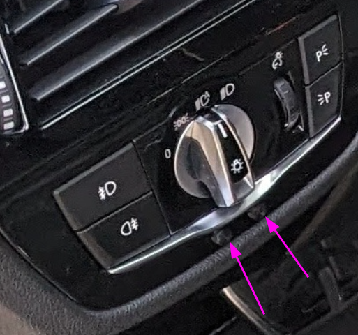

von Werner M. (werner7272)
bitte entschuldigt wenn ich mich blöd ausgedrückt habe.
Zur Verdeutlichung habe ich mal ein Bild angehangen.
Hier sieht man die beiden Taster, welche ich so auch in meinem neuen
Fahrzeug einbauen will.
Ich habe eine Kappe auf die eigentlichen Taster gesteckt, da ich mir
sonst beim Betätigen immer fast ein Loch in den Finger gebohrt habe.
Mich sch stört an dieser Variante:
- das die Taster optisch weit heraus kommen
- das die Taster einen sehr schweren Druckpunkt haben
Daher hatte ich die Idee für unsichtbare Touch-Taster.
Hinter der Blende ist viel Platz, nur am direkten Tasterpunkt ist es
eben sehr eng.
Vieleicht gibt es ja Taster die rein auf Berührung funktionieren, also
wo man schon durchbohrt, aber eben ein leichtes berühren genügt, dann
bräuchte ich auch keine Kappe und keinen großen Überstand.
LG Werner
von Michi S. (mista_s)
Da sieht man doch nix (erkennbares) außer serienmäßigen Bedienelementen
des Fzgs.
von Vanye R. (vanye_rijan)
> des Fzgs.
Putz mal deine Brille. :)

von Thorsten S. (whitejack)
Ein Scherz, das Bild, oder?
Da sind vor allem Bedienelemente der Fahrzeugs zu sehen... was soll das?

von Monk (roehrmond)
> des Fzgs.
> Es ist doch erst Montag.
Ich helfe euch mal.

von Axel S. (a-za-z0-9)
Steve van de Grens schrieb:
> Touch ist echt Kacke, kommt mir nicht ins mehr Haus
Glaube ich nicht. Oder willst du behaupten, daß du weder ein Smartphone
noch ein Tablet im Haus hast?
Touch ist ok, wenn man es richtig macht. In den 70ern war man halt noch
nicht so weit, einen zuverlässigen kapazitiven Touchsensor zu bauen.
Manche kriegen das heute noch nicht hin. Aber ja, resistive
Touchsensoren wie aus den 70ern sind anfällig für Schmutz und besonders
Nässe.
> Ich helfe euch mal.
Im Ernst? Ich habe das für Dreck gehalten. Ist das so schwer, ein Bild
zu machen, wo man das wesentliche erkennen kann? Notfalls kann man das
Bild auch beschneiden.

von Adam P. (adamap)
Ist es das wonach du suchst? Kapazitiver Touch.
https://ww1.microchip.com/downloads/aemDocuments/documents/TXFG/ApplicationNotes/ApplicationNotes/Capacitive-Touch-Sensor-Design-Guide-DS00002934-B.pdf
Fände ich persönlich am elegantesten.
Fertiges Modul:
"Das Modul wird einfach an eine Versorgungsspannung angeschlossen und
gibt bei Annäherung einen High Pegel über den I/O Anschluss aus. Durch
die kapazitive Funktionsweise, kann das Modul auch hinter Objekten wie
dünnen Glasplatten oder Schranktüren verbaut werden"
https://www.reichelt.de/entwicklerboards-kapazitiver-beruehrungssensor-debo-touch-p253985.html?PROVID=2788&gad_source=1&gclid=EAIaIQobChMIie7_9bOPhgMVIZCDBx0YawA6EAQYBCABEgKyO_D_BwE
