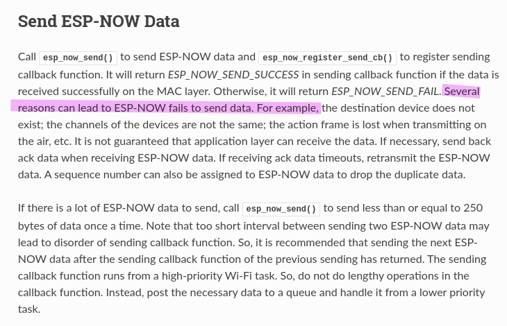

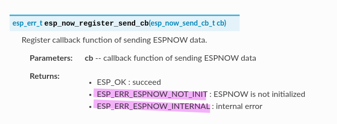

von Monk (roehrmond)
Helmut H. schrieb:
> einfach nix: Delivery fail.
Welchen der beiden Fehlercodes bekommst du denn? gebe den Code mal
seriell aus.
https://docs.espressif.com/projects/esp-idf/en/stable/esp32/api-reference/network/esp_now.html
https://docs.espressif.com/projects/esp-idf/en/stable/esp32/api-reference/network/esp_now.html#_CPPv424esp_now_register_send_cb17esp_now_send_cb_t
Prüfe, ob die Stromversorgung stabil ist. Sie muss mindestens 500 mA
alleine für den ESP liefern können, plus mehr für alles was da sonst
noch dran hängt.
