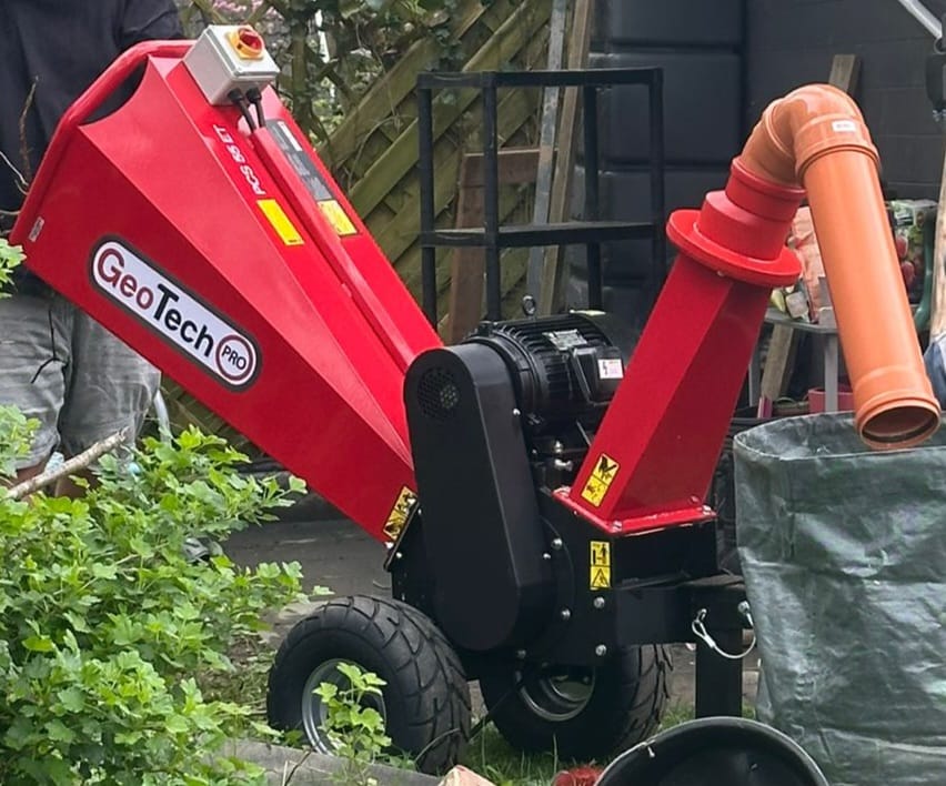

ich habe mir vor zwei Monaten einen recht großen Gartenhäcksler
zugelegt. Seitdem bin ich mit dem Hersteller/Verkäufer in kontakt bzw.
Konflikt.
An sich ist das Gerät mechanisch sehr gut aufgebaut. Simple und solide.
Einzig die Elektrische Anbindung des Motors ist Käse. Hersteller
Empfehlung ist eine C16A Sicherung in der Zuleitung/Steckdose.

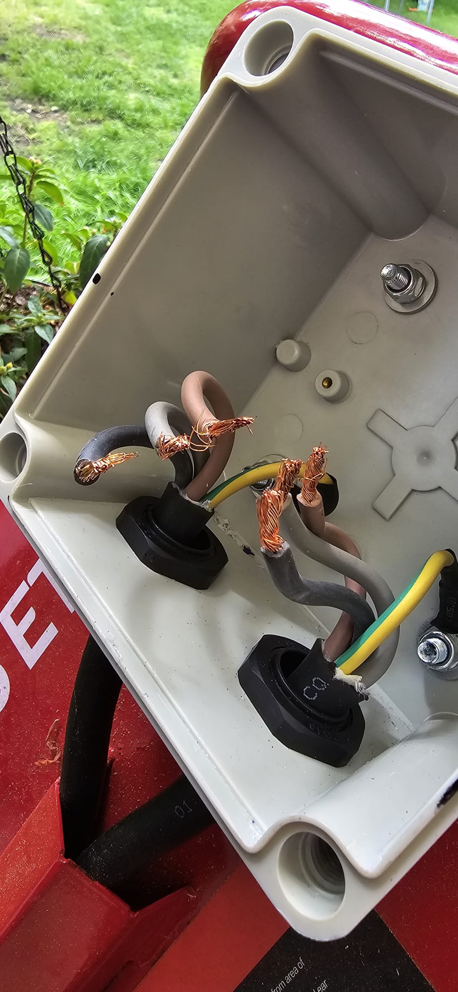

Elektrischer Aufbau des Gerätes ist:
CEE16 Stecker --> C16A LS (China modell) --> Hauptschalter --> Motor im
Dreieck
Es passiert das was passieren muss beim Starten. Es fliegt die
Sicherung. Meistens mein ABB C16 Automat. Selten der im Gerät.

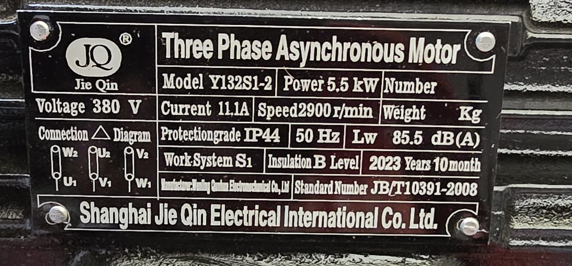

Für mich ist das ganz klar der zu hohe Anlauf Strom des Motors.
Nennstrom des Motors ist laut Schild 11,1A und es steht noch 380V drauf
also wird's noch etwas höher sein.
Überlicherweise zieht so Motor beim direkten Start im Dreieck wohl gerne
den achtfachen Strom also knapp 90A. ein LS C16 geht in die magnetische
schnellauslösung ab 80A..

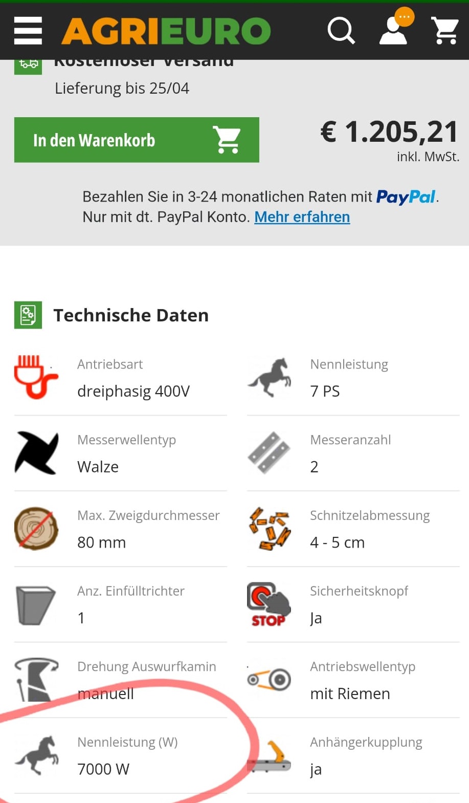

Zudem kam noch ein ding, dass im Shop das Gerät mit 7kW Leistung (Und
7PS) angepriesen wird. Die verkaufen hauptsächlich Verbrenner. Klar wer
will schon 400V. Nieschenprodukt.
Trotzdem leitet das in die Irre. Das hatte ich auch angesprochen. Man
bedankte sich und sagte der Fehler wird behoben. MMan bot mir ein 50
Euro Gutschein für den nächsten Einkauf an...
(es steht immer noch 7kW im Shop, nur die 7PS wurden entfernt,
ohhmann...)

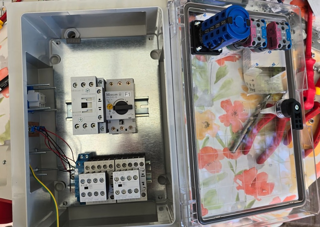

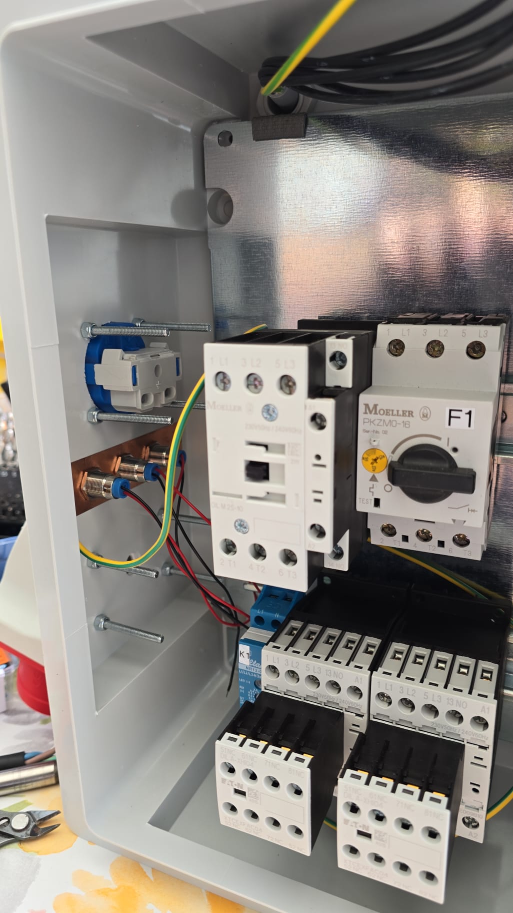

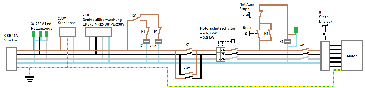

und zum anderen möchte ich das Gerät Elektrisch umrüsten, da es
Mechanisch sehr gut ist und ich sonst echt zufrieden bin. Minimum wird
es wohl einen Stern Dreieck Anlauf nachrüsten. Hab dank der Arbeit viel
kram liegen. Leider kein softstartet oder FU. Daher Klassisch mit Stern
dreieck anlauf
Meine Idee ist dann etwas ausgeartet. Basteln macht ja auch spass
-Es soll zum einen ein Motorschutz rein.
-Der C16A LS Soll raus. ist auch völlig sinnlos dort.
-Netzanzeige ob "saft" da ist
-Eine Art Not Aus
-Drehfeldüberwachung mit automatischer Drehrichtungsänderung
-Natürlich der Stern Dreieck Hauptschalter
Kann man das so machen oder ist da irgendwas völliger Mist?

Das ist der Nennstrom des Motors OHNE bewegte Masse dran, die will
mitbeschleunigt werden.
Dafür reicht der LS Schalter mit der passenden Charakteristik.
Wozu?
> -Eine Art Not Aus
Wozu? Wenn deine Dose richtig angeklemmt ist, verdreht sich da nix! Wir
sind nicht in China oder Indien oder sonstwo in der Pampa!
Der reicht.

von Daniel S. (stokmar)
Nur zur Info.
Das teil lies auch vorm ersten schnetzeln die Sicherung fliegen.
Natürlich kontrolliere ich vorher ob die Messer blockiert sind.
Die Messer haben ordentlich Masser ist mir klar. Daher auch der hohe
anlaufstrom.
Im Stern wird der Strom wohl grob gedrittelt.
Ich denke auch, dass es das Problem vollständig lösen wird.
Seit wann ist ein Leitungsschutzschalter ein geeigneter Motorschutz?
Klar meine erste Idee war minimalistisch, genau was Falk sagt.
Motorschutzschaltger + Stern Dreieck Schalter.
Falk B. schrieb:
>> -Eine Art Not Aus
> sind nicht in China oder Indien oder sonst wo in der Pampa!
Warum nicht, ich habe es da. Vielleicht wird das ding auch mal
verliehen.

Ich verstehe das Problem nicht. Das hat laut Zeichnung doch schon einen
Stern/Dreieckschalter. Es braucht natürlich die richtige Sicherung für
erhöhte Anlaufströme. Früher wurde G oder K Automaten verbaut, heute
heissen die wohl Typ D.
von Udo S. (urschmitt)
Das ist die Zeichnung des TOs für seinen geplanten Umbau.

Die Zeichnung ist die Zukunftsvision.

Erst mal schauen, ob der Motor Stern-Dreieck kann. (lt. Typenschild
sieht es gut aus)

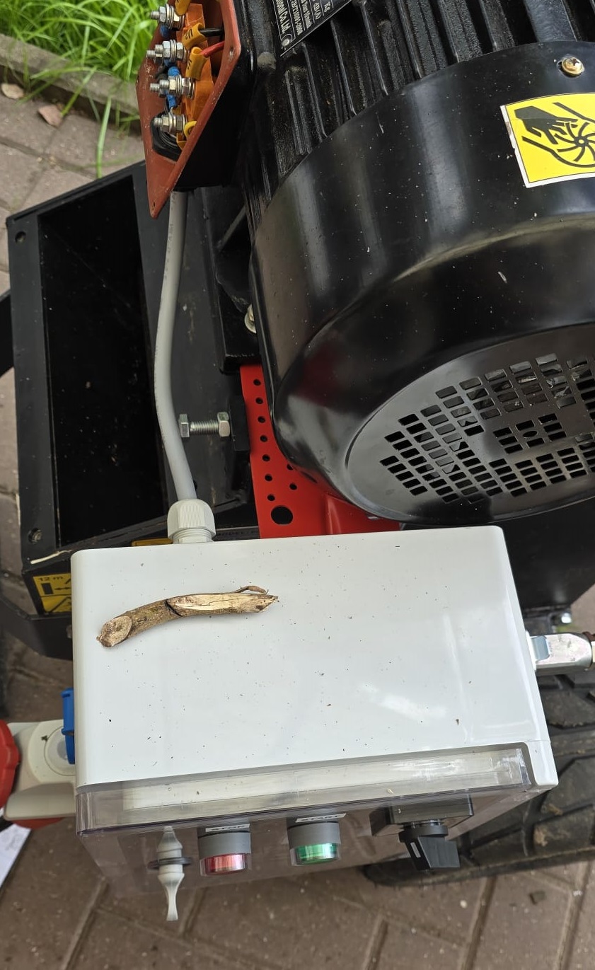

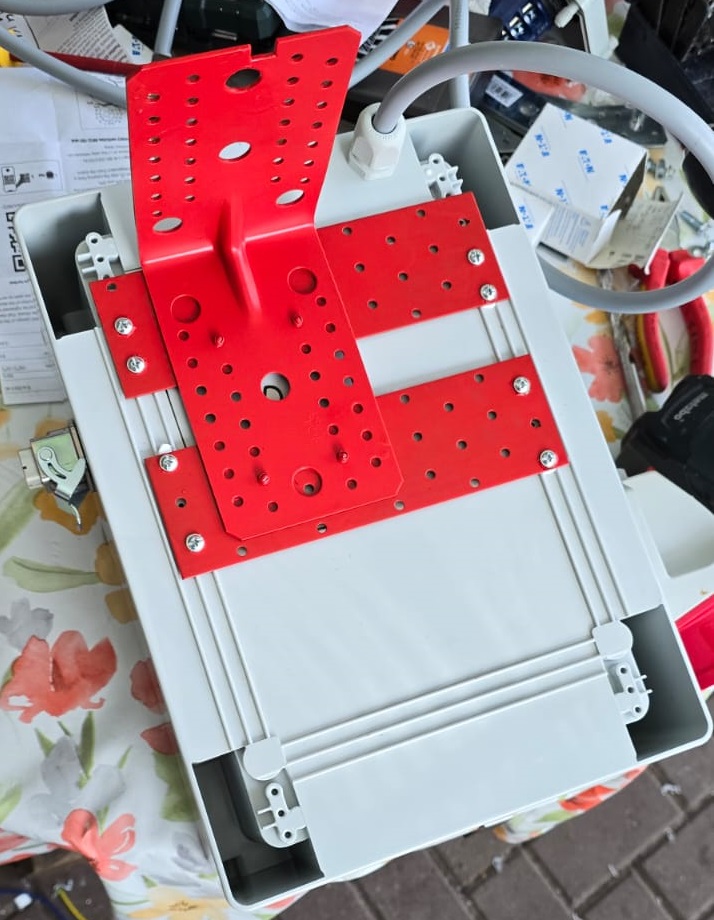

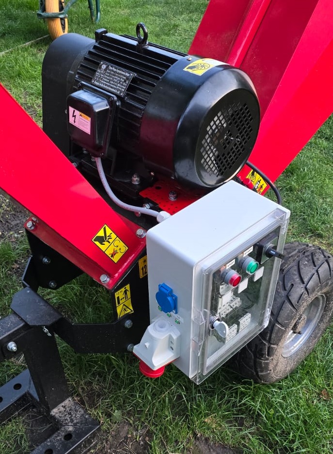

So ich hatte endlich mal ruhe und Zeit um den Umbau an zu gehen.
Hat viel Spass gemacht und es hat an sich auch auf anhieb geklappt. Nur
hat mich ein kleiner Stock zur Verzweiflung gebraucht weil der Häcksler
beim ersten Test nicht an lief und nur summte. Hatte direkt den wilden
Stern Dreieck Schalter im verdacht. Vielleicht eine Wicklung vertauscht
oder so.
Ich hatte sogar vorher nochmal per Hand die Welle gedreht und eine
Blockierung des Motors ausgeschlossen. Hatte aber halt nicht weit genug
gedreht, Irre. Hat mich 2 Stunden gekostet weil ich alles auf gemacht
hab und durchgemessen hatte.

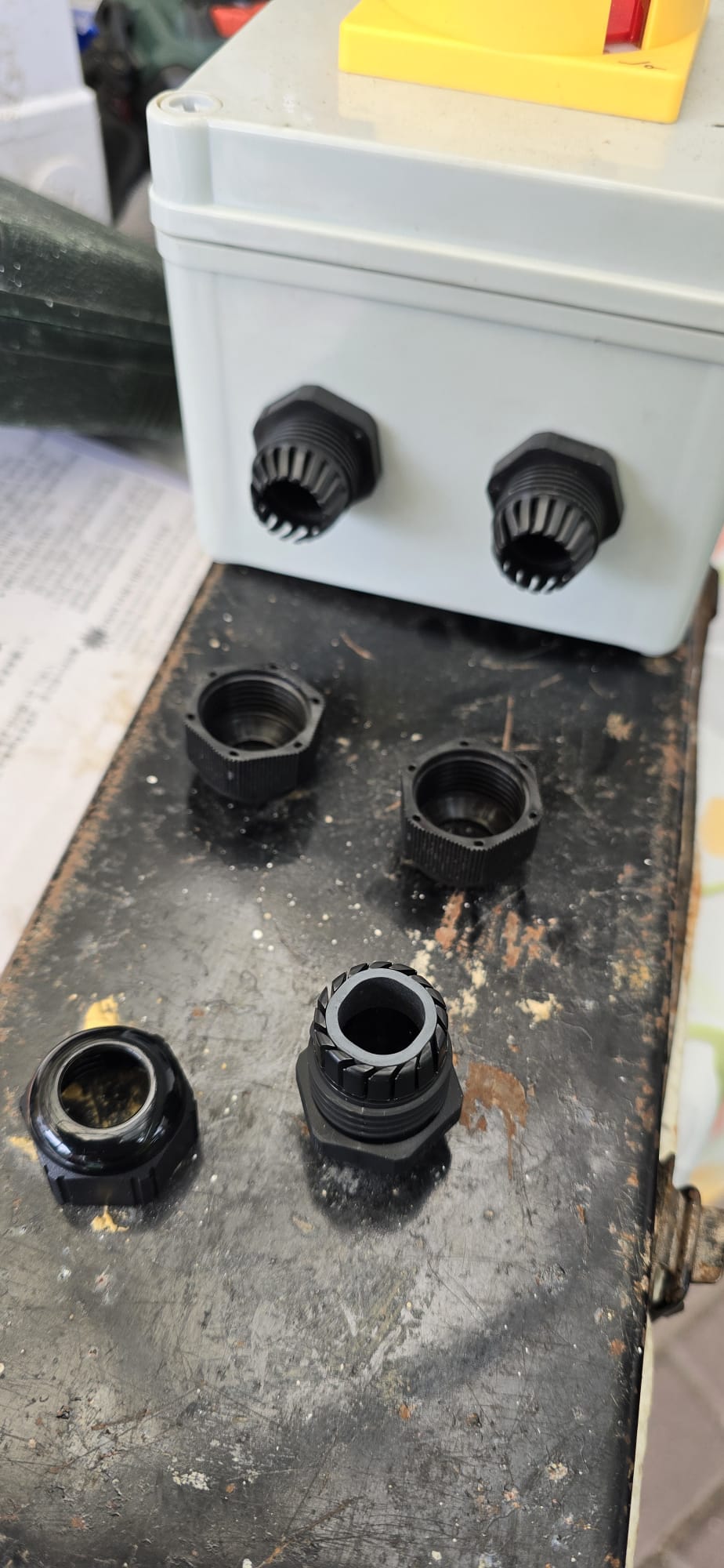

Naja. Auch beim demontieren noch mehr schrott vom Hersteller gefunden.
Nirgends Aderendhülsen drauf obwohl simple Schraubklemmen ohne Plättchen
also definitiv nicht für Feindrähtige Adern.
Noch bekloppter in allen Verschraubungen fehlte das Gummie also keine
war Wasserdicht. Wurde extra raus genommen. Bekloppt.

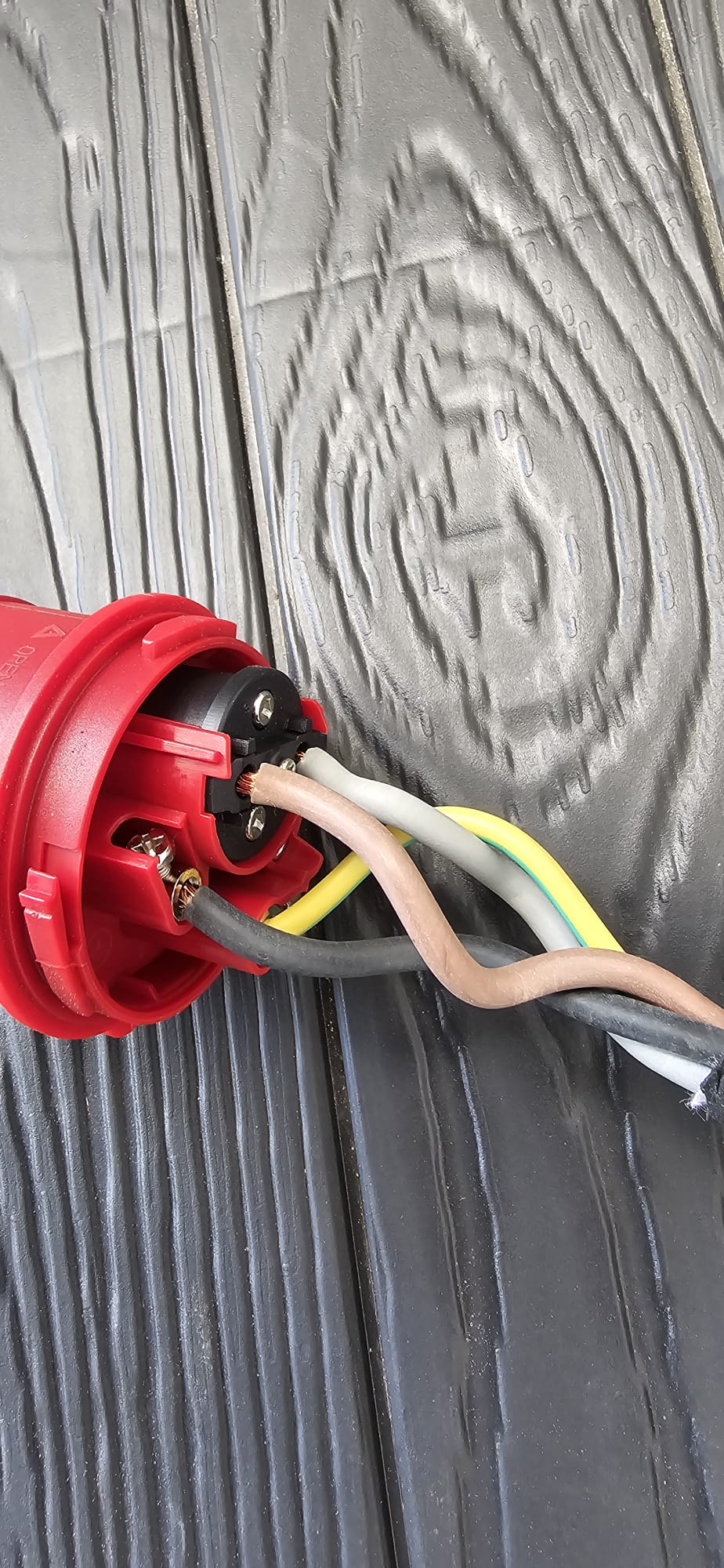

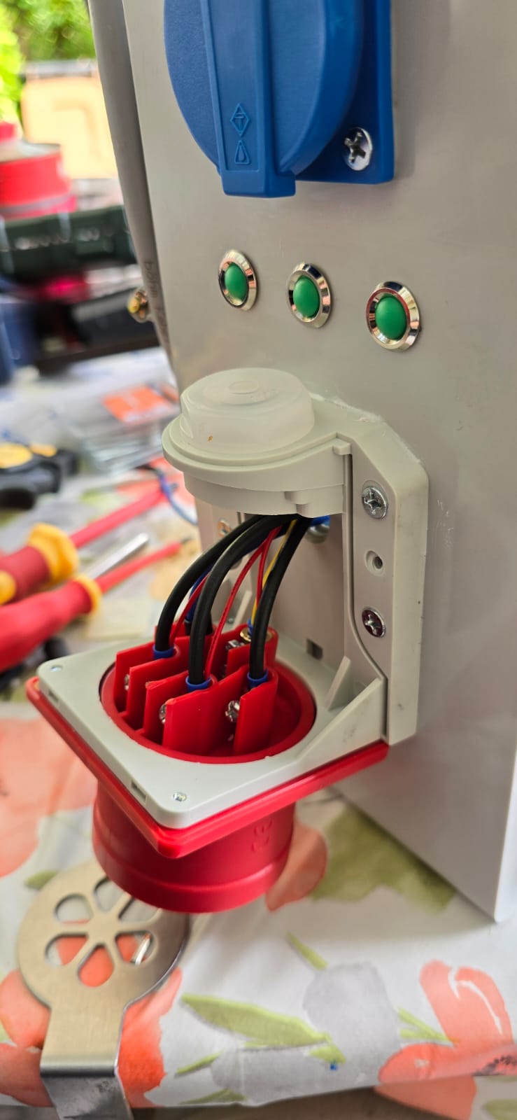

Naja ich hab auch etwas gepfuscht... Ich wollte gerne die Phasenanzeige
mit den Grünen LEDs überm Stecker haben. Hab die feinen Äderchen mit in
die 2,5² gepresst direkt im Stecker.
Ja ich weiß ganz schlimm die sind vom guten ALi... Klingeldraht und dann
230V. Daher hab ich das Gehäuse auch extra auf PE gelegt über das dicke
Kupferklebeband. Mein Gewissen ist beruhigt.
Sonst funktioniert alles super auch die Drehfeld Überwachung.
Bin neugierig und überlege den C16A Automat gegen B zu tauschen um zu
gucken ob es damit auch geht.
Naja danke jedenfalls für alle Tipps. Ich bin Happy.
Achja und der Pfusch selbst im Stecker.

Habe den LS C16A gegen einen B16 getauscht. Auch damit läuft er
problemlos an.
