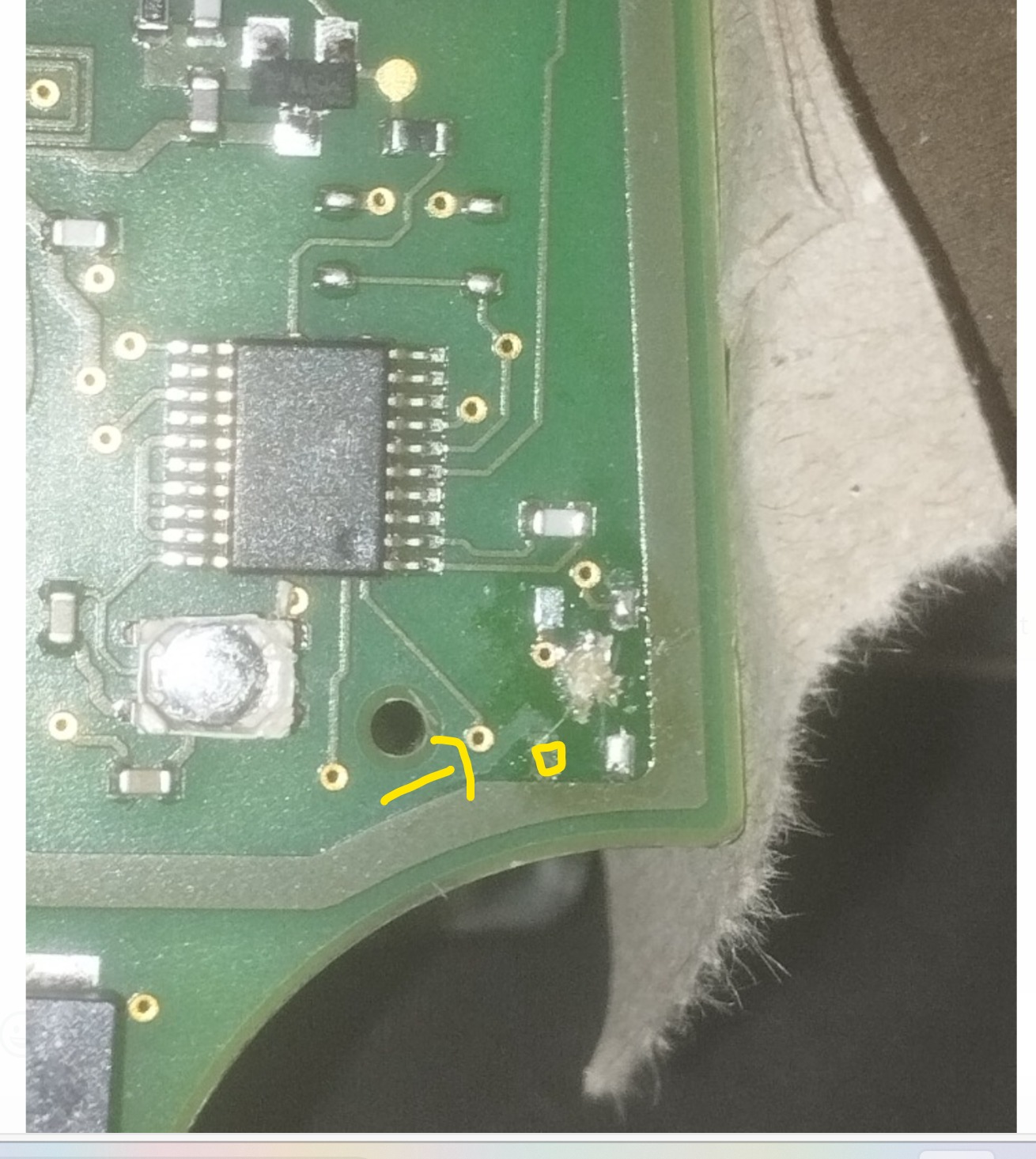

ich habe heute versucht bei einem Autoschlüssel die Mikrotaster zu
wechseln.
Beim ersten von zwei hab ich leider das Lotpad mit abgelötet siehe Bild
im Anhang.
Da wo das gelbe Quadrat ist da war ein Lötpad.
Nun meine ich zu erkennen dass die Stelle wo das Lötpad saß mit der
Lötstelle verbunden ist auf die der Pfeil zeigt.
Dann könnte man ja den einen Anschluss vom Mikrotaster mittels einer
dünnen Kupferlize mit dem goldenen Lötpunkt verbinden.
Sehe ich das richtig?
EDIT: der Mikroschalter wo das mit dem Lötpad passiert ist war
anscheinend mittig verklebt / verpinnt.
Der weite nicht da ging der tausch problemlos.
Grüße, Michael

von Klaus R. (klaus2)
Weiß ich nicht, erkennt man nicht mehr gut...aber grdstzl ja.
Grdstzl sind bei soclhen Tastern aber eh auch immer 2 der 4 Pins
miteinander verbunden - manchmal wird das im Schaltungsdesign dann aber
auch GENUTZT und man kann nicht einfach einen Pin weglassen.
Sicher, dass der andere Schalter sauber verlötet ist UND keinen Schaden
genommen hat?
Klaus.

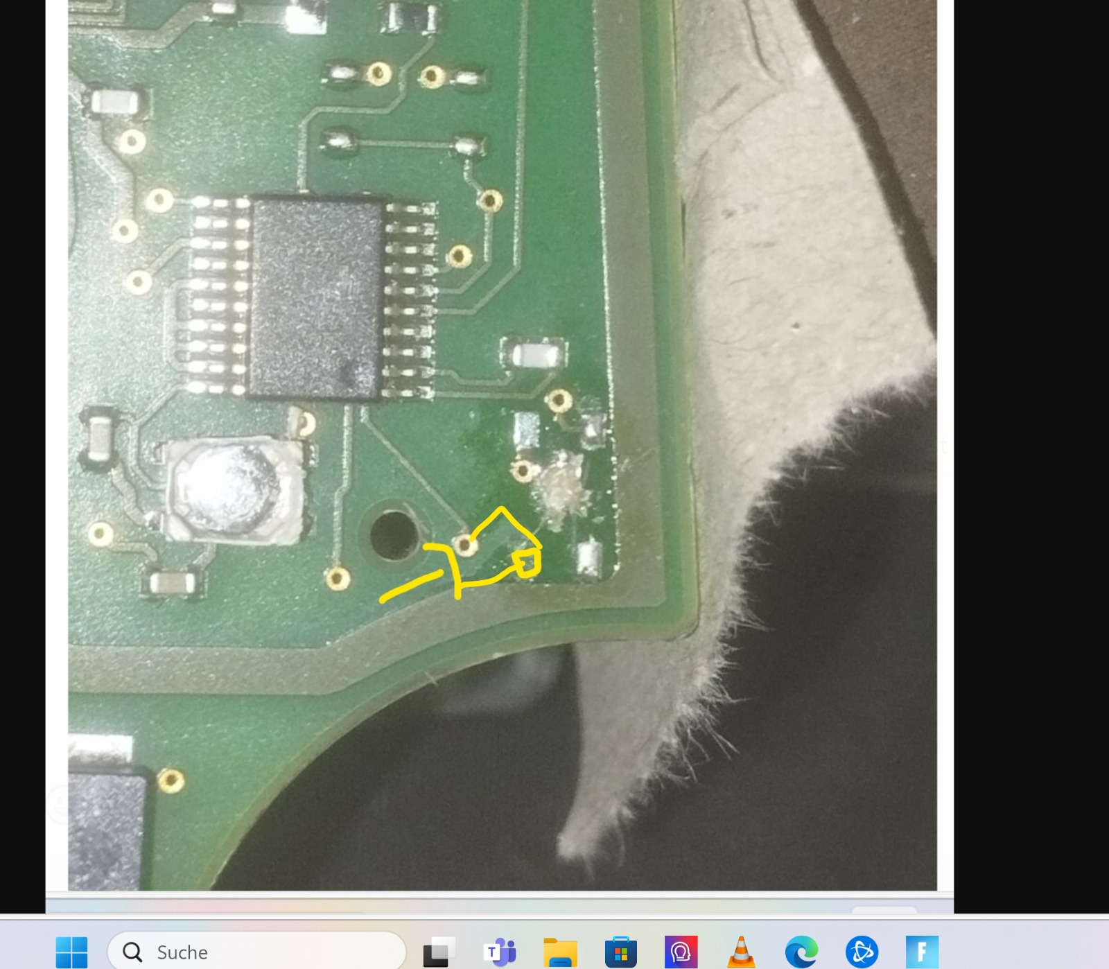

von Adam P. (adamap)
Du könntest versuchen die Leiterbahn, die zum Pad führte mit einem
Skalpell leicht "anzukratzen" so das du den Lack entfernst.
Nicht zu dolle, sonst entfernst du auch das Kupfer der Leiterbahn.
Dann könntest du da ein wire-wrap anlöten.
Oder evtl. dann auch versuchen mit dem Multimeter einmal durchpiepsen ob
das von die markierte Via zu der Leiterbahn eine Verbindung hat.
von Michael (mlfactorz)
OK das hört sich doch schon mal gut an.
Ja der zweite Schalter war einfach da sind alle lötpads intakt und das
anlöten vom neuen Schalter war einfach.
Edit: gut dann mal freikratzen.
Da wo man den farblichen Unterschied sieht denke ich freikratzen da wo
es heller ist ?
Dann von da weg bis zum "Punkt" vor dem Pfeil prüfen auf Durchgang,
korrekt?
von Peter D. (peda)
Sieht so aus, als sind je 2 Pads parallel. 3 Anschlüsse sollten daher
ausreichen.
Hättest du mal ein "vorher" Foto, bräuchte man nun "nachher" nicht rum
zu rätzeln.
Vielleicht hast du ja auch noch einen zweiten Schlüssel, in dem du mal
rein gucken kannst.
Meine Vermutung:
Pad "links oben" und "rechts oben" sind die aktiven Kontakte. Da ist ja
auch noch eine Durchkontaktierung.
Pad "links unten" (das abbe) und "rechts unten" sind nur da, damit der
Taster an 4 Stellen angelötet werden kann. Die Kontakte im Schalter
"links" und "rechts" sind parallel. Geschaltet (getastet) wird dann
zwischen "linke Reihe" und "rechte Reihe". Für mich sieht es so aus, als
ob die beiden unteren Pads  noch nicht mal irgendeine
Leiterbahnzuführung haben.
ALSO: kein Problem, das Pad "links unten" weggeflogen ist. Teste aus, ob
der Schalter funktioniert, indem du an den beiden DuKo eienn dünnen
Lackdraht anlötest und nach aussen führst (gerne schon den neuen Taster
daran anlöten). Dan testen, feststellen alles geht, und den Schwumps
korrekt zusammen bauen. Fertig.
> ausreichen.
Ja also wenn der eine so aufgebaut ist wie die zwei im Bild, dann wäre
er auch parallel und ich würde es erstmal so versuchen, ohne da
rumzukratzen.
von Peter D. (peda)
Wenn da ein Leiterzug abgerissen wurde, dann sollten die Umrisse mit der
Lupe noch zu erkennen sein.
Du kannst ja den Originaltaster durchpiepsen, ob der 1 oder 2 Kontakte
hat. 2 Kontakte sind bei so kleinen Dingern recht unüblich. Daß 2 Pads
parallel sind, ist aber recht häufig.

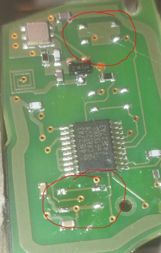

Ja vorher Bild - bin nicht davon ausgegangen das es zu Problemen kommt.
Messgerät hab ich erst morgen wieder eins zur Verfügung.
Testen kann ich das ganze leider auch erst am WE da das Auto aktuell mit
dem Zweitschlüssel unterwegs ist.
Hab einen "Schaltplan" gefunden.
Wenn das so stimmt müsste es auch ohne das Pad funktionieren wie Ihr
sagt was toll wäre.
Ich werde berichten :)
EDIT: Schlüssel gehört zu einem Opel Insignia
https://www.gumustech.com/wp-content/uploads/2021/10/opel-astra-j-insignia-cruze-2-button-pcf7941e-remote-key-board-pcb.jpg
(Nachbau Platine die aber optisch gleich wie original aufgebaut ist)
Grüße & Danke euch,
Michael
Funktioniert alles super :)
Grüße & Danke euch
