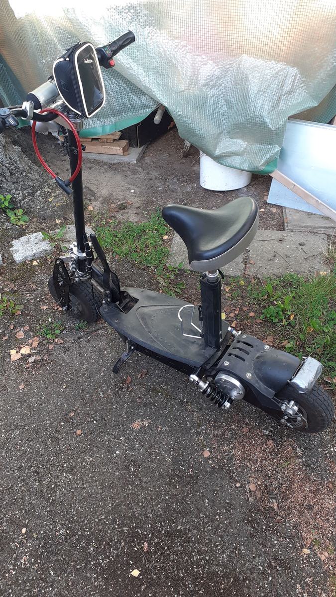

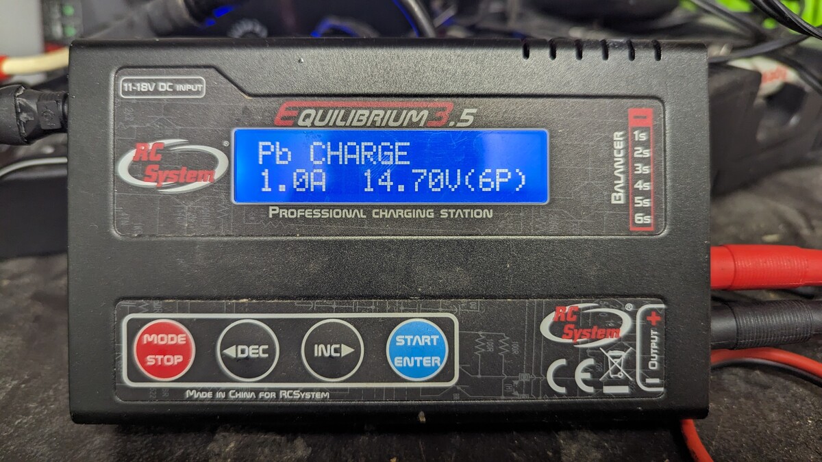

?! Weißt was da unne im fußraum sitzt?
Drei versiegelte AGM... zwei Sätze sind schon hin....
von Kilo S. (kilo_s)
Wenns "noname" sind... bleib so bei 1,Xx max. 2,XA (Fast but not good)
Und sowas brauchste vielleicht noch:
KKmoon 900W Digital Boost Modul...
