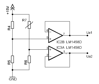

Spannungsfolger (Impedanzwandler)
Eine Abart des nichtinvertierenden Verstärkers stellt der Spannungsfolger dar. Beim nichtinvertierenden Verstärker errechnet sich die Ausgangsspannung aus:
- [math]\displaystyle{ U_a = U_e \cdot \left (1 + \frac{R_2}{R_1}\right ) }[/math]
Wenn wir R2 auf 0Ω (mit R1 > 0) oder R1 auf unendlich (mit R2 < ∞) ändern, erhalten wir daher:
- [math]\displaystyle{ V = 1 + \frac{R_2}{R_1} = 1 }[/math]
Ein Spannungsfolger hat also eine Verstärkung V von 1.
Umgezeichnet sieht die Schaltung dann so aus:
Man erhält den klassischen Elektrometerverstärker. Der Zweck dieser Schaltung ist die sogenannte Impedanzwandlung. Man nutzt die Eigenschaft, dass ein idealer OP einen unendlichen Eingangswiderstand und einen Ausgangswiderstand von 0Ω hat. Zwar sieht das real natürlich anders aus - so liegt der Eingangswiderstand Re bei normalen OPs in der Größenordnung von 1MOhm bis [math]\displaystyle{ 10^{15} \Omega }[/math], der Ausgangswiderstand Ra im Bereich 20Ω bis 1kOhm - trotzdem kann man mit einer solchen Schaltung aus einer relativ hochohmigen Spannungsquelle eine niederohmige, durch Folgeschaltungen belastbare Spannungsquelle machen.
In dem nebenstehenden Beispiel ist eine einfache Möglichkeit zur Erzeugung einer Referenzspannung gezeigt: Es kommt eine normale Stabilisierungsschaltung mit einer Z-Diode (früher "Zenerdiode") und einem Widerstand zur Anwendung, die aber nicht mehr die schlechten Eigenschaften der Standardbeschaltung hat. Trotz des steilen Durchbruchverhaltens einer Z-enerdiode hängt die genaue Spannung davon ab, welcher Strom durch sie fließt. Dieser Strom würde sich aber ändern, wenn ein Verbraucher die Zenerdiode direkt mit einem ungleichmäßigen Stromfluss belasten würde. Als Folge davon würde die Spannungslage der Zenerdiode je nach Verbraucherlast schwanken. Durch den Spannungsfolger wird das verhindert, weil dieser den vom Verbraucher gezogenen Strom bereitstellt und durch den Widerstand an der Z-Diode praktisch immer derselbe Strom fließt. Ein Einfluss ist nur noch durch die Versorgungsspannung gegeben, weil deren Änderung einen minimal geänderten Stromfluss in der Z-Diode auslöst, der bei großen Änderungen wieder Spannungsänderungen bewirkt. Bei Chips in denen sehr genaue Spannungen benötigt werden, kommen daher 2 verkettete Stufen dieser Art zum Einsatz. Die erste stabilisiert den Eingang, die zweite den Ausgang.
Eine weitere Anwendungsmöglichkeit wäre das hochohmige Auskoppeln einer Brückenspannung. Die Brückenschaltung selbst wird durch Folgeschaltungen nicht mehr belastet, alle anderen Eigenschaften bleiben erhalten.

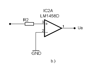

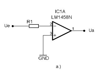

Der Komparator
In der einfachsten Beschaltung des Operationsverstärkers erhält man einen Komparator. Es fällt auf, dass kein Gegenkopplungsnetzwerk vorhanden ist. Der OP arbeitet daher mit seiner vollen Leerlaufverstärkung Vo. Dies bedeutet, dass bereits eine kleine Eingangsspannung genügt, um den OP in die Begrenzung zu treiben. Das heißt, die Ausgangsspannung Ua wird annähernd die Betriebsspannung erreichen.
Achtung: nicht jeder OP ist als Komparator verwendbar! Manche haben Schutzdioden zwischen invertierendem und nichtinvertierendem Eingang, die bei einem zu großen Spannungsunterschied das Signal kurzschließen. Ob das bei einem konkreten OP-Typ der Fall ist, findet man im Datenblatt: bei den absolute maximum ratings ist die "Differential Input Voltage" angegeben. Wenn dort nur 1 bis 2 Volt stehen, ist der OP nicht als Komparator einsetzbar. Die sichere Alternative ist jedoch, einen speziellen Komparator-IC zu verwenden. Diese sind im Grunde auch nur OPs, aber für den Komparator-Betrieb optimiert.
Beim Komparator gibt es zwei Möglichkeiten der Beschaltung: die invertierende nach a) und die nichtinvertierende Beschaltung nach b).
Berechnungsbeispiel für Schaltung b)
Angenommen die Leerlaufverstärkung Vo von 40000 und eine Eingangsspannung von 0,1 Volt. Die Betriebsspannungen Vcc und Vee legen wir auf +/- 24 V fest. Damit ergibt sich theoretisch für Ua:
- [math]\displaystyle{ U_a = V_0 \cdot U_e = 40000 \cdot 0{,}1\,\mathrm{V} = 4000\,\mathrm{V} }[/math]
Das ist natürlich ein unrealistischer Wert, da Ua nicht höher sein kann als die Betriebsspannung. Also anders ausgedrückt: Bei welcher Spannung Ue erreicht der OP seine Aussteuerungsgrenze?
- [math]\displaystyle{ U_e = V_{cc} / V_0 = 24\,\mathrm{V} / 40000 = 0{,}6\,\mathrm{mV} }[/math]
Das bedeutet, dass eine Spannung von 0,6 mV ausreicht um den Komparator in die Begrenzung zu treiben.
Das gleiche gilt auch für den invertierenden Komparator, allerdings wird hier der OP in die negative Begrenzung gebracht.
- [math]\displaystyle{ -U_a = V_0 \cdot U_e }[/math]
Diese beiden einfachsten Komparatorschaltungen werden so nur sehr selten verwendet, weil sie keine Hysterese haben. D.h. es gibt nur eine Umschaltschwelle. Dadurch kann der Ausgang schwingen, wenn das Eingangssignal sehr nah an der Umschaltschwelle liegt, weil kleinste Störungen im Signal den Komparator mehrfach schalten lassen (dafür reichen wenige mV!). Ausserdem sind Operationsverstärker als Komparator relativ langsam, das liegt am inneren Aufbau. Echte Komparatoren sind deutlich schneller und sie haben auch kein Problem damit, wenn der Ausgang in die Sättigung geht. Darum beschaltet man einen OPV bzw. Komparator meistens mit Hysterese. Das nennt man dann einen Schmitt-Trigger.

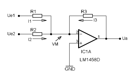

Der Addierer (Summierverstärker)
Ein als invertierender Verstärker beschalteter OP lässt sich so beschalten, dass ein Summensignal aus den Eingangsspannungen gebildet wird. Um die Funktion deutlich zu machen, ist eine Betrachtung der einzelnen Ströme nötig.
In einem invertierenden Verstärker wird sich die Ausgangsspannung immer so einstellen, dass der invertierende Eingang Massepotential hat. Die virtuelle Masse (VM) unterscheidet sich von einer "normalen" Masse dadurch, dass das Potential durch einen Regelungsvorgang zustande kommt. An der virtuellen Masse (VM) gilt die Knotenpunktregel, wonach die Summe der zufließenden Ströme gleich der Summe der abfließenden Ströme ist.
- [math]\displaystyle{ I_1 + I_2 = -I_3 }[/math]
Sofern [math]\displaystyle{ U_{e1} }[/math] und [math]\displaystyle{ U_{e2} }[/math] bekannt sind, lässt sich die Gleichung umformen in:
- [math]\displaystyle{ \frac{U_{e1}}{R_1} + \frac{U_{e2}}{R_2} = -\frac{U_a}{R_3} }[/math]
Nach Ua aufgelöst ergibt sich:
- [math]\displaystyle{ -U_a = \left (U_{e1} \cdot \frac{R_3}{R_1}\right ) + \left (U_{e2} \cdot \frac{R_3}{R_2}\right ) + ... + \left (U_{en} \cdot \frac{R_3}{R_n}\right ) }[/math]
Einen Sonderfall gibt es, wenn die Widerstände R1 und R2 gleich sind. Dann gilt
- [math]\displaystyle{ R_1 = R_2 = R_x }[/math]
und damit
- [math]\displaystyle{ -U_a = \frac{R_3}{R_x} \cdot (U_{e1} + U_{e2}) }[/math].

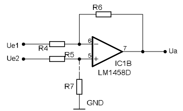

Der Subtrahierer (Differenzverstärker)
Ein Subtrahierer ist die Zusammenschaltung eines invertierenden und eines nichtinvertierenden Verstärkers. Schliessen wir Punkt Ue1 nach Masse kurz und steuern Ue2 an, arbeitet die Schaltung als nichtinvertierender Verstärker. Wird Ue2 nach Masse verbunden und Ue1 angesteuert, verhält sich die Schaltung als invertierender Verstärker (R7 vorerst nicht beachten).
Für den 1. Fall (nichtinvertierender Verstärker) gilt:
- Ua = Ue2 (1 + R6\R4 )
Für den 2. Fall (invertierender Verstärker) gilt:
- Ua = -Ue1 R6\R4
Der dritte Fall ist die Ansteuerung beider Eingänge:
- Ua = -Ue1 R6\R4 + Ue2 (1 + R6\R4 )
Diese Schaltung ist gut für eine Erklärung, praktisch aber taugt sie nichts. Denn liegen an den Eingängen gleiche Spannungen an, ist die Ausgangsspannung nicht 0, wie eigentlich zu vermuten wäre. Deshalb ändern wir die Schaltung und fügen R7 ein. Jetzt stellt sich am Punkt + des OPs die Spannung
- Ue2+ = Ue2 R7\(R5 + R7)
ein. Wenn wir das berücksichtigen, erhalten wir endlich einen richtigen Subtrahierer:
- Ua = Ue2 (1 + R6\R4 ) R7\(R5 + R7) - R6\R4 Ue1
Dies gilt für alle Subtrahierer, obwohl es natürlich auch hier wieder zwei Sonderfälle gibt; nämlich a) wenn alle Gegenkopplungswiderstände gleich sind:
- R6 = R7 = R4 = R5
dann ist
- Ua = Ue2 - Ue1
oder b) wenn die Widerstandsverhältnisse gleich sind :
- R6\R4 = R7\R5
Dann ergibt sich für Ua:
- Ua = (Ue2 R7\R5 ) - (Ue1 R6\R4 )
oder noch einfacher:
- Ua = (Ue2 -Ue1) R6\R4

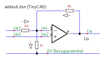

Addierer/Subtrahierer mit unterschiedlichen Faktoren
Legt man nicht den + sondern den - Eingang des Operationsverstärkers als Bezugspunkt zur Masse mit einem Widerstand fest, übernimmt der Vorwiderstand vom - Eingang, R4 die Aufgabe von R5.
Hier die Schaltung die addieren und subtrahieren kann, mit unterschiedlichen Faktoren. Sie kann verwendet werden für Aufgaben wie: Gesucht ist eine Schaltung, die aus 0...2.56 V eine Spannung von -10V...10V macht. Für dieses Beispiel wird hier die Dimensionierung durchgeführt:
| [math]\displaystyle{ U_{e1} = 5\,\mathrm{V} }[/math] | Einfach festgelegt, muss nur ein positiver Wert sein |
| [math]\displaystyle{ R_6 = 200\,\mathrm{k\Omega} }[/math] | Einfach festgelegt, könnte auch 100k oder 500k sein |
| [math]\displaystyle{ U_{e2i} = 0\,\mathrm{V},\, U_{ai} = -10\,\mathrm{V} }[/math] | gewählter momentaner Zustand 1, Ue2 = 0V ist günstig für Berechnung, Ua ist die dazupassende Ausgangsspannung |
| [math]\displaystyle{ U_{e2ii} = 2{,}56\,\mathrm{V},\, U_{aii} = 10\,\mathrm{V} }[/math] | gewählter beliebiger Zustand 2 |
| [math]\displaystyle{ U_m = U_{e2} }[/math] | Gleichgewicht am Eingang |
| [math]\displaystyle{ I_a + I_b = I_c }[/math] | In den Eingang fließt "kein" Strom |
| [math]\displaystyle{ \frac{U_a-U_{e2}}{R_6} + \frac{U_{e1}-U_{e2}}{R_4} = \frac{U_{e2}}{R_c} }[/math] | Gleichung mit den Unbekannten R4 und Rc |
| [math]\displaystyle{ \frac{U_{ai}-U_{e2i}}{R_6} + \frac{U_{e1}-U_{e2i}}{R_4} = \frac{U_{e2i}}{R_c} }[/math] | Variablen für Zustand 1 eingesetzt, bildet 1. Gleichung |
| [math]\displaystyle{ \frac{U_{aii}-U_{e2ii}}{R_6} + \frac{U_{e1}-U_{e2ii}}{R_4} = \frac{U_{e2ii}}{R_c} }[/math] | Variablen für Zustand 2 eingesetzt, bildet 2. Gleichung |
| [math]\displaystyle{ R_4=-\frac{R_6\cdot U_{e1}}{U_{ai}} }[/math] | 2 Gleichungen mit 2 Unbekannten, Lösung durch Umformen der 1. Gleichung nach R4 und einsetzen von Ue2i=0 (freundlicherweise fällt die 2. Unbekannte dabei raus) |
| [math]\displaystyle{ R_4 = 100\,\mathrm{k\Omega} }[/math] | restliche Werte eingesetzt |
| [math]\displaystyle{ R_c=\frac{R_6\cdot U_{e1}\cdot U_{e2ii}}{U_{aii}\cdot U_{e1}-U_{ai}\cdot (U_{e1}-U_{e2ii})-U_{e1}\cdot U_{e2ii}} }[/math] | Ergebnis für R4 in die 2. Gleichung einsetzen und Umformen nach Rc |
| [math]\displaystyle{ R_c = 41{,}6\,\mathrm{k\Omega} }[/math] | Werte eingesetzt |

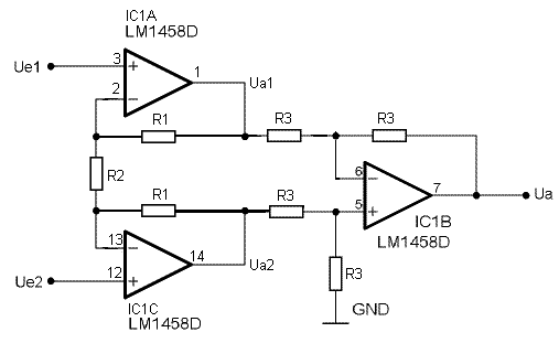

Der Instrumenten-Verstärker
Ein Nachteil des Subtrahierers ist sein geringer Eingangswiderstand. Um den nahezu unendlichen Eingangswiderstand des verwendeten Operationsverstärkers zu erreichen, kann man einfach vor beide Eingänge je einen Impedanzwandler vorschalten. Die hier beschriebene Schaltung ist um drei Widerstände erweitert und ermöglicht die Einstellung der Differenz-Verstärkung über nur einen Widerstand, nämlich R2.
Am invertierenden Eingang von IC1A gilt (Knotenregel):
- [math]\displaystyle{ \frac{U_{a1}-U_{e1}}{R_1}-\frac{U_{e1}-U_{e2}}{R_2}=0 }[/math]
Am invertierenden Eingang von IC1C gilt (Knotenregel):
- [math]\displaystyle{ \frac{U_{a2}-U_{e2}}{R_1}+\frac{U_{e1}-U_{e2}}{R_2}=0 }[/math]
Subtrahiert man die beiden Gleichungen voneinander, erhält man:
- [math]\displaystyle{ U_{a2}-U_{a1}=(U_{e2}-U_{e1})\cdot\left (1+\frac{2\cdot R_1}{R_2}\right ) }[/math]
Letztere Differenz ist die Eingangsspannung eines normalen Subtrahierers mit der Verstärkung 1.
Also ergibt sich als Ausgangsspannung:
- [math]\displaystyle{ U_a=(U_{e2}-U_{e1}) \cdot \left (1+\frac{2\cdot R_1}{R_2}\right ) }[/math]
Die Differenzverstärkung beträgt demnach:
- [math]\displaystyle{ V=\left (1+\frac{2\cdot R_1}{R_2} \right ) }[/math]
Anwendung: Auswertung von Brückenschaltungen, wie Drucksensoren oder Dehnungsmessstreifen, die durch den Eingangswiderstand der Messschaltung nicht belastet werden dürfen.
Instrumenten-Verstärker kann man auch fertig kaufen. Im INA102 ist die komplette Schaltung integriert. Für R2 sind 3 verschiedene Werte eingebaut, die bei passender Verschaltung eine Verstärkung von 1, 10, 100 oder 1000 ermöglichen.
Da die Gleichtaktunterdrückung hauptsächlich von der Übereinstimmung der Widerstände abhängt, sind für viele Standardanwendungen, insbesondere solche mit niedriger erforderlicher Bandbreite, integrierte Instrumentenverstärker zu bevorzugen.

Der Potentialdifferenzverstärker ist eine OPV-Schaltung zum gewichteten Addieren und Subtrahieren beliebiger Spannungen.
Falls die Bedingung [math]\displaystyle{ \sum\frac{R_{0}}{R_{i}}=\sum\frac{R_{0}^{'}}{R_{i}^{'}} }[/math] erfüllt ist, vereinfacht sich der Term für die Ausgangsspannung zu folgendem Term:
[math]\displaystyle{ U_{a}=\sum\frac{R_{0}^{'}}{R_{i}^{'}}U_{i}^{'}-\sum\frac{R_{0}}{R_{i}}U_{i} }[/math]
