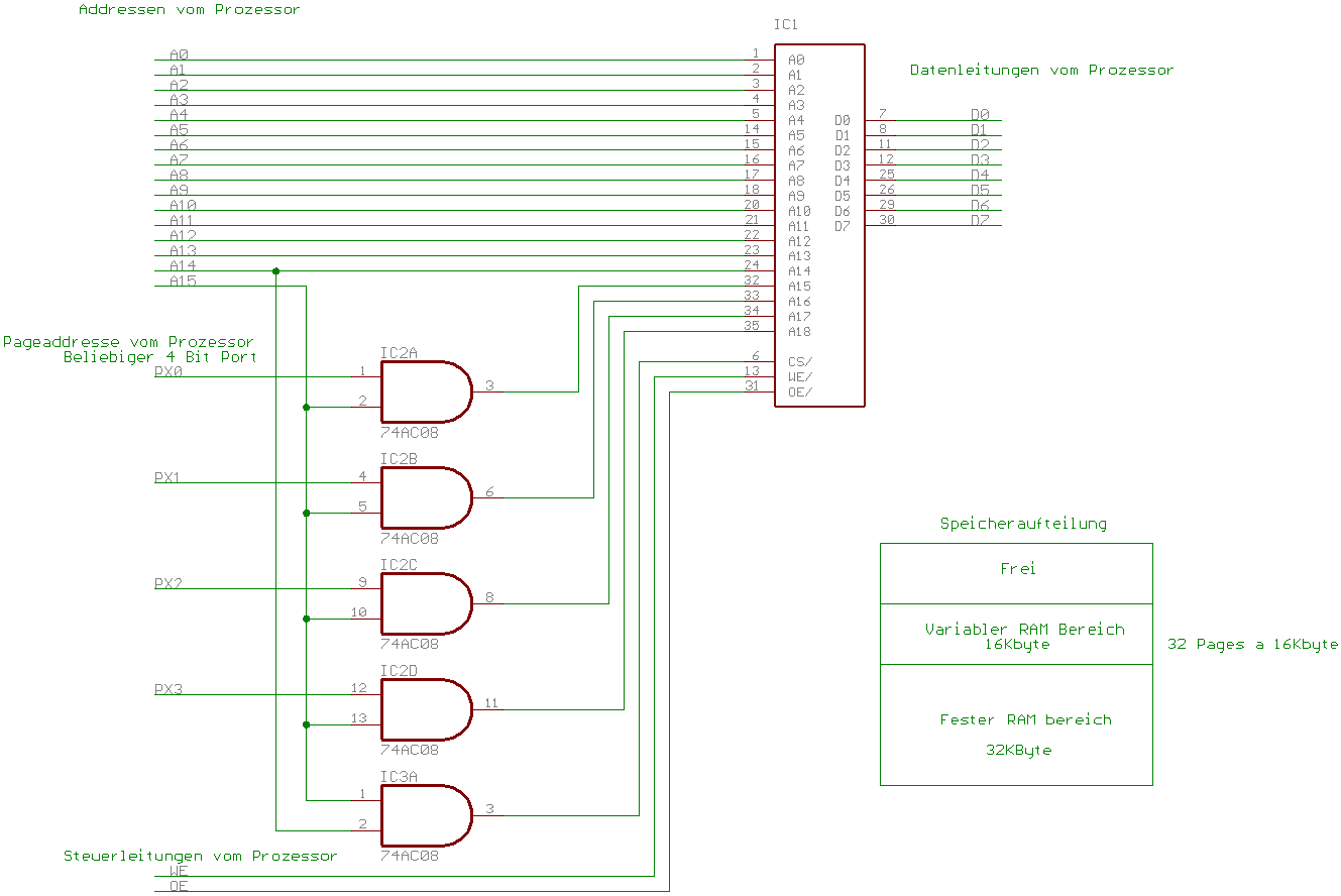

hatte so an 500kbytes/sec gedacht, größe so bis 1mbit. aber so wie das bis jetzt aussieht, muss ich eine andere platform (avr32/fpga) wählen oder mich mit fram und paar kbytes begnügen.
0,5MB/sec ist mit AVR und parallelem SRAM 128KB noch machbar, wenn du das erwähnte externe Speicherinterface verwendest. Da damit nur bis zu ca. 60KB direkt adressierbar sind, kannst du beispielsweise ein Fenster von 32KB verwenden und die beiden übrigen Adressbits als Bank-Adresse separat anschliessen. Woran du denken solltest: irgendwo müssen die Daten ja herkommen und irgendwo müssen sich auch wieder raus. Die Verarbeitungszeit davon solltest du mit einrechnen.
hm, klingt interessant. ich schau mir mal den mega128 an.
Hier noch eine Bankumschaltung fuer externes RAM Da hast du immer eine feste Page und mehrere variable Pages. Gruss Helmi
