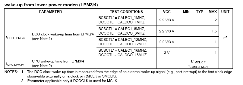

Aber mal noch was anderes: Ich werde später den F2274 benutzen. Das
ganze soll dann ein "UltraUltra" Low-Power-Device werden was sich die
meiste Zeit im Ruhemodus (LPM3 oder LPM4) befindet und jeweils nur kurz
in Operation-Mode wechseln soll. Genauer:
Ich habe vor, per Comparator-Interrupt (Sensorwert) den Controller
aufzuwecken, dieser muss so schnell wie möglich da sein (~10µs), mit dem
ADC mit 200ksps ungefähr eine Sekunde sampeln, kurz auswerten und sich
dann wieder schlafen legen.
Laut Datenblatt ist der Controller aus LPM3 in 6 oder 7µs da, kann das
jemand bestätigen? Gilt das auch für 16Mhz? Ich werde es dann sowieso
Nachmessen müssen, aber vielleicht hat da schon jemand etwas gemacht und
kann gleich sagen, dass es nicht möglich ist. Dann könnte ich mir die
Investition sparen und nach anderen alternativen ausschau halten.

von Jörg S. (joerg-s)
Ich meine je höher die Frequenz, desto langsamer wacht er auf bzw.
braucht länger zum anschwingen. Genaue Daten hab ich jetzt aber auch
nicht im Kopf.

von Mika (Gast)
schau mal im Datasheet auf S. 36: Der MSP430 wacht in 1us aus dem LPM3/4
auf. Eine Formel zur Berechnung der DCO Einstellung findest du ebenfalls
im Datasheet (S. 32ff).
Viele Grüße,
Mika
von Christian M. (charlie)
Danke, das ist genau die Information nach der ich gesucht hatte! Sind
aber auch so viele Tabellen im Datenblatt :D
Viele Grüße
Christian
