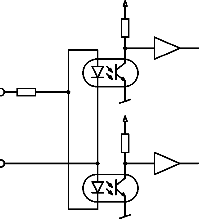

ich versuche momentan eine Schaltung zu entwickeln, die den
Nulldurchgang eines Außenleiters erkennt. Problem ist dabei, dass ich
eigentlich den Nulldurchgang von L1 zu N brauche, ich aber keinen N zur
verfügung habe sonderm mich ich Drehtstromnetz befinde.
Um zu verdeutlichen was ich brauche:
Folgendes Bild soll die Sinus-Spannung darstellen :-)
+325  --              --
0V /      \        /
-325          --
Und dieses Signal möchte ich gerne am Ausgang haben :-) (Soll ein
rechtecksignal sein:-))
5V  _______        ______
0V  |      |________|
Dieses Rechtecksignal soll später im uC ausgewertet werden (Frequenz)
und um Zündzeitpunkte für Thyristoren zu ermitteln.
Im Anhang habe ich meinen jetztigen Stand und wollte mal eure Meinung zu
dieser Schaltung hören. Wird sie so wie ich es mir vorstelle
Funktionieren ? Könnte es irgendwo schwierigkeiten geben ?

Gast #1395862
Danke für die Antworten, hat mich aber noch nicht so recht weiter
gebracht.
Die Lösungen bzw. Schaltungen von "manateemoo" und "Stephan B." ähneln
ja meiner Schaltungen. Das hatte ich im Prinzip ja auch so vor. Werde es
mal aufbauen und mal Testen.
"Gast schrieb:
> Die Schaltung die dort diskutiert wird, kommt für mich so nicht in
> frage, da ich genau wissen muss, wann die positive Halbwelle ist und
> wann die Negative. Das ist mit der schaltung ja so nicht möglich. Aber
> werde sie mir auch nochmal genau anschauen und mal sehen ob man was
> verändern kann damit es doch geht.
Anstatt Brückengleichrichter, ne Einpulsgleichrichtung nehmen."
Auf die Idee bin ich auch schon gekommen. Die Schaltung ist ja auch
recht schön, nur irgendwie ist sie mir so aufwendig für so eine
Aufgaben. Zu viele Bauteile.Es Müssen nämlich auch auf kosten geachtet
werden.
Nochmal zu meienr schaltung daoben:
Wird das so klappen mit dem Nullpunkt den ich mir durch die 3
Widerstände erzeugt habe?

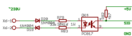

Gast #1397699
ähnliches habe ich ja gemacht aber so recht funktionieren will es noch
nicht bis jetzt.
Was für einen Optokoppler willst du denn dafür nehmen ? Ich hatte den
SFH608-3 ins auge gefasst, da er schon mit gerecht geringen strömen klar
kommt. Und wozu die 2 Dioden ? Sehe da noch keinen sinn drin. Eigentlich
sollte es ja auch komplett ohne Diode gehen oder?
Gast #1397738
Naja ich denke eine Diode (1N4007) erfüllt den zweck genauso, wenns ie
antiparallel geschaltet wird.
Ich hatte es auch schon ähnlich aufgebaut. Das Problem bei der Sache ist
aber, dass es kein sauberes Rechtecksignal gibt da der Optokoppler erst
bei höheren Spannung voll durchsteuert. Ich habe extra schon einen
Optokoppler verwendet (SFH608-3), der bei sehr niedrigen Strömen
schaltet, nur leider bekomme ich es nicht in den griff.

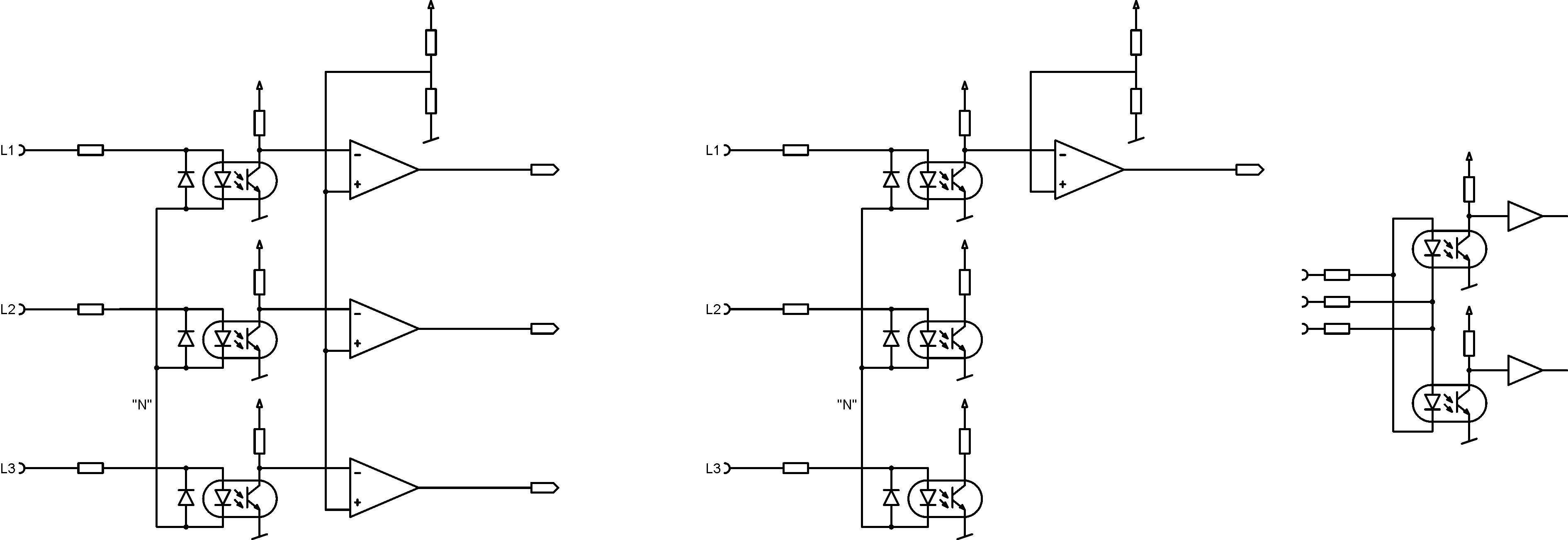

Gast #1397901
falls dir alle 3 Außenleiter zur verfügung stehen, kannst du mittels
Widerständen oder auch Ls einen Sternpunkt generieren wenn du alle 3 Rs
bzw. Ls gleich groß machst also symmetrisch das Netz belastest erhälts
du wieder einen N auf den du dich beziehen kannst.....
