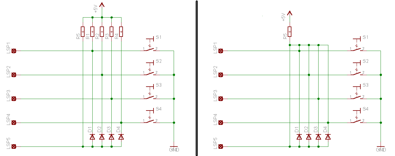

Hallo allerseits,
ich habe eine kurze Frage: Ich bin über eine Schaltung gestolpert, bei
der 4 Taster an normalen Eingängen angeschlossen sind. Zusätzlich sind
alle an einen GEMEINSAMEN Interrupt-Pin angeschlossen, der ausgelöst
wird, sobald einer der Taster gedrückt wird. (siehe Anhang, linke Seite)
Dazu hätte ich zwei Fragen:
a) Ist die Schaltung (Anhang, linke Seite) so richtig?
b) Wäre die zweite Schaltung (Anhang, rechte Seite) gleichwertig? Wenn
nein, wieso nicht?
Danke schonmal für die Hilfe!
Gast #1395486
>> nein, wieso nicht?
>Äm, nein.  Du siehst schon, dass alle Schalter auf beiden Seiten
>parallelgeschaltet sind?
die Taster sind nur auf dem linken Bild unabhänig voneinader, da man
immer über einen Pullup muß.
Auf der rechten Seite sind die Taster alle am gleichen Zweig
zusammengeschaltet.
#1395499
Ja, das ist richtig.
> Zusätzlich sind
Das ist vollkommen nutzlos.
Tasten müssen entprellt werden und dazu ist ein externer Interrupt
untauglich.
Dazu braucht man nen Timerinterrupt.
Ausnahme, man will Strom sparen (Batteriebetrieb).
Dann nimmt man bei modernen MC mit Pin-Change-Interrupt zum Aufwachen.
Oder man schließt den gemeinsamen Tastenanschluß nicht an GND, sondern
an den Interruptpin.
Vor dem Powerdown werden die Tastenpins auf Low gesetzt und der
Interruptpin auf internen Pullup.
Somit führt jedes Drücken einer Taste zum Aufwachen und danach wird
wieder der Timerinerrupt zum Entprellen benutzt.
Irgendwelche Dioden oder externe Pullups sind überflüssig.
Peter
Gast #1395503
@ Chris K.
Würde ich auch sagen.
Und man kann auch noch einen Pin einsparen wenn man für den Interupt
nicht einen extra eingang nimmt sondern da auch ein Schalter anschliest.
Das spart dan auch schonmal einen Widerstand und eine Diode. (Wenn nur
ein Taster zur selben Zeit gedrück werden soll)
