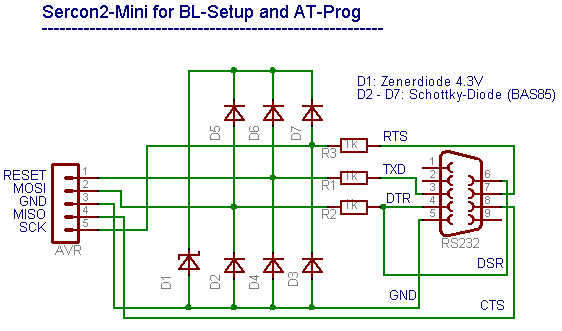

Ich habe ein Datenkabel für ein Siemens S35 zerschnitten. Dieses hat im
Stecker einen USB<->RS232 Wandler. Nun möchte ich das USB-Ende mit dem
Wandler mit einem SUB-D Stecker ausstatten um eine "normale" serielle
Schnittstelle am USB-Port zu haben. Mein Problem: Ich kenne zwar die
Zuordnung Farbe<->S35 (http://nobbi.com/steck_s25.html), weiß aber nicht
welchem Pin das auf einer echten RS232 (also RTS, DTS, ...) entsprechen
würde.
Laut obigem Link ist die Zuordnung der Farben zu den Handy-Pins wie
folgt:
SW: Gnd
Bl: Data out
Ws: Data in
Gn: Z_Clk
Rt: Z_Data
Da sich diese Angaben auf das Handy beziehen nehme ich an, dass Blau Rx
am Sub-D sein müsste und Ws Tx.
SW: Gnd
Bl: Tx -> TxD?
Ws: Rx -> RTS?
Gn: ?
Rt: ?
Aber Z_Clk und Z_Data kann ich nicht zuordnen.
Fällt Euch da was ein?
Ziel des ganzen ist es einen Sercon2-mini Programmieradapter
(http://www.speedy-bl.de/adapter.htm) an der Schnittstelle zu betreiben
(Schalplan s. Anhang).
Danke!

also aus dem Handy-USB-Adapter wird wohl nur RxD und TxD herausgeführt
sein, die dann an Pin 5 und 6 des S35 gehen.
Die Z_Data und Z_Clock haben mit der seriellen Schnittstelle nichts zu
tun - steht ja auch Zubehörbus dran.
Den Programmieradapter wirst du so nicht ansteuern können, da du ja 4
Leitungen brauchst.
Sascha

Auch das wird Dir sehr wahrscheinlich nicht helfen, weil das
Bit-Gewackel-Programmieren über eine echt serielle zwar durchaus geht,
über einen USB-Adapter meist garnicht oder extrem langsam.
Auch vorsichtshalber Reserve-Controller zum Programmieren bereit halten.
Wären nicht ersten AVR, denen es dabei die Fuses verrenkt...
