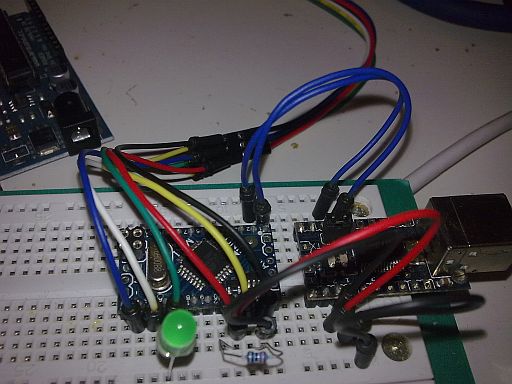

Ich arbeite seit gut einem Jahr mit ATmegas, angefangen mit fertigen
Arduinos. Super für den Einstieg.
Nun hab ich noch einen Arduino Mini (
http://arduino.cc/en/Guide/ArduinoMini ) rumliegen und möchte den Zwecks
optimiertem Code via ISP direkt programmieren.
Zum Test hab ich ein simples Program geschrieben (PB5 wird im Abstand
von 1s on/off geswitcht) und es auf dem Arduino Duemilanove der auch
noch so rumlag getestet. Via ISP kein Problem. Auf dem Duemilanove ist
jetzt also kein ArduinoBootloader mehr drauf sondern nur noch das
Blinkprogramm.
Nun zum Mini:
Wie im angehängten Bild zu sehen ist, muss man da selber was basteln da
der Mini keinen ISP Header hat:
http://www.arduino.cc/en/Hacking/MiniBootloader
Ich hab mich brav daran gehalten und es 1:1 nachgebaut.
Trotzdem kann ich den Mini nicht via ISP programmieren. Lustigerweise
geht es aber über den USB-Adapter mittels der ArduinoSoftware und dem
ArduinoBootloader (der befindet sich ja immernoch auf dem uC weil ich
ihn ja nicht umprogrammieren kann).
Die Verkabelung hab ich nun nach etlichen Stunden zum ~6. Mal überprüft.
Wer hat ne Idee? Danke im vorraus.

Kenn die Adruinos zwar nich, aber zieh einfach mal alles aus das Board
ausem Steckbrett und Verkabel alles nochmal neu, und check mal ob
zwischen den Pins an denen SPI is und den Pin Headers noch irgendwelche
Bauteile oder so dazwischen sind.
Das rausziehen hat bei mir auhscon paarmal geholfen ...

Unglaublich, da mach ich mir mal die Mühe und sammle alle Informationen
um sie hier niederzuschreiben und kurz nachdem ichs abgeschickt habe
fällt mir was auf: die LED!
Beim ArduinoMini kann man am PB5 (ArduinoPort 13) eine LED ohne
Vorwiderstand betreiben (Vorwiderstand bereits auf der Platine).
Tjaja... Nun, wenn der PB5 aber als SCK vom ISP-Programmer genutzt wird,
geht der Strom den Weg des geringsten Widerstandes, und das ist nicht
der PB5 sondern die LED. LED raus und schon legt der avrdude los :)
Das ist mir nicht aufgefallen, denn als ich die LED noch nicht drin
hatte, hatte ich MISO/MOSI vertauscht...
EoT
PS: Danke David, das war genau der richtige Ansatz!
