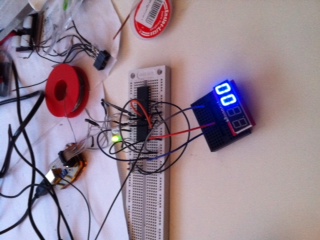

Ich hoffe ihr könnt mir weiter helfen. Nachdem ich nun seit 3 Wochen
Recherche nicht selbst weiter komme, bin ich nun leider auf Hilfe
angewiesen.
Leider haben mir ähnliche Beiträge im Forum nicht weiter geholfen.
Versuchsbeschreibung:
Ich habe mir folgende 4-digit 7 Segmentanzeige gekauft:
http://www.watterott.com/de/7-Segment-LED-Anzeige-blau-seriell
die ich nun über USART bereiben möchte. Dies hat sich allerdings als
schwieriger herausstellt, als anfänglich gedacht. Ich benutze einen
Atmega644 mit einem 20MHz Quarz. Mein Code findet ihr im Anhang.
Problembeschreibung:
Die Übertragung scheint zu funktionieren, da sich bei Befehlen, die ich
über den USART sende die Anzeige verändern kann. Allerdings reagiert die
Anzeige nicht wie in der Spezifikation
(http://www.sparkfun.com/datasheets/Components/LED/7-Segment/SFE-0012-DS-7segmentSerial-v41.pdf).
Im Code sende ich die Bytes, die auch im Beispiel der Spezifikation
verwendet wurden: (0x01)(0x02)(0x0A)(0x0B).

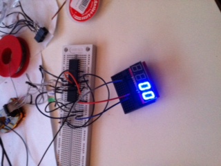

Hier springt die Anzeige (siehe angehangene Bilder). Egal wie welche
Bytes ich sende, es werden nur Nullen angezeigt, jedoch ändern sich die
angezeigten Stellen, die wiederum nur 0 anzeigen.
Ich hoffe ihr könnt mir helfen :)
Mattias

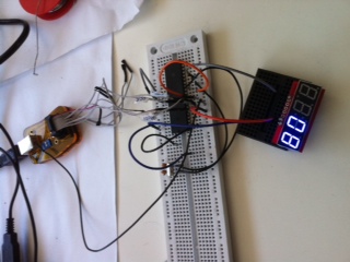

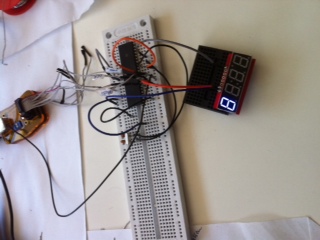

OP #2089935
So habe jetzt das Häckchen entfernt. Die Anzeige ist jetzt wirklich sehr
schnell unterwegs, funktioniert allerdings leider immer noch nicht.
Um eine konstante Anzeige zu bekommen habe ich mich entschieden 4mal
0x0A zu senden. Allerdings azeigt die Anzeige im Betrieb egal welche
Zeichen ich sende immer an der ersten Stelle 8 an (siehe Bild1). Die
erste Stelle flackert merklich. Die restlichen Stellen bleiben aus.
Jedoch ist hier das Auge anscheinend zu langsam, da man die zweite
Stelle mit einer 0 angezeigt bekommt, wenn man auf Erase Device klickt
(siehe Bild2).
Sehr eigenartig!
Kann man hier irgend was testen um der Fehlerspur zu folgen?
Mattias

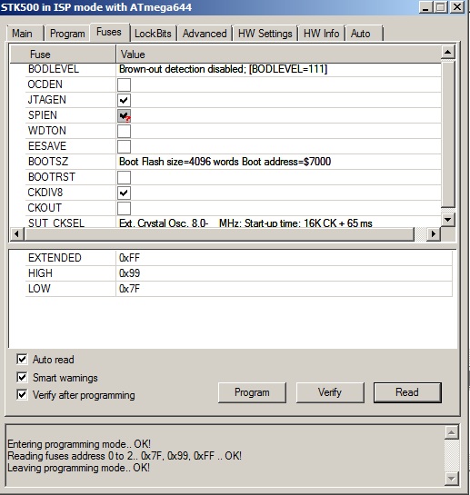

Gast #2089968
Stimmt die Chemie^H^H^H Kommunikation der Geräte untereinander?
Wie sehen die Fuse-Einstellungen des AVRs (Atmega328P) auf dem Display
aus? Welchen Taktgeber hat dieser AVR? Wenn interner RC, dann überlegen
einen genaueren externen Taktgeber anzuschliessen.

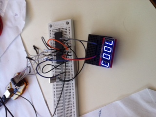

OP #2090029
Ich glaub ich krieg nen Kolla...
3 Wochen lang probier ich alles mögliche aus... nix bringt.
Und jetzt, per Zufall... nehm ich die dumme Zeile:
//   uart_putc(0x76); // reset the display
raus und alles passt...
habe damit anscheinend mehr als nur die Baudrate reseted, sodass noch
Parameter gefehlt haben...
Habt jedenfalls vielen vielen Dank für euer Engagement!
Mattias
