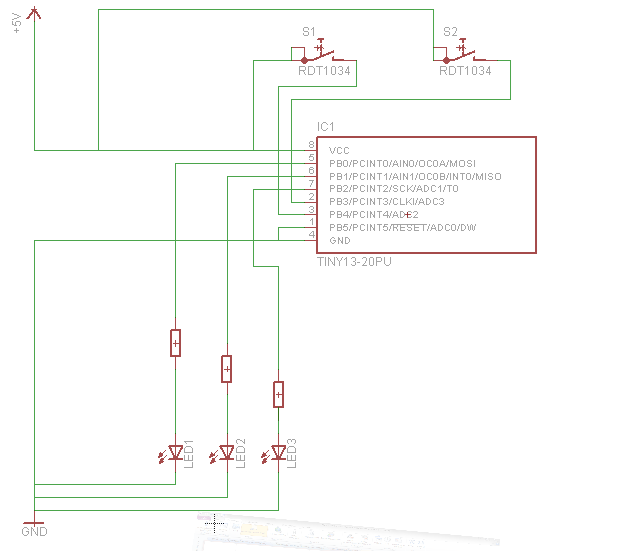

Hallo an alle, ich bin gerad dabei meine ersten Geh-Versuche auf dem ATTiny13 zu machen. Habe dazu ein einfaches Programm in WinAVR unter AVRStudio geschrieben, simuliert (funktioniert) und auf den µC geladen. Darauf hin habe ich auf einem Breedboard die Schaltung zusammen gestöpselt. Wenn ich jetzt Saft drauf gebe blinken die LEDs sofort (evtl. wie in der ersten If-Funktion beschrieben), die Schalter haben keinen Effekt. Habe darauf hin den Tiny mal mit einem Multimeter nachgeprüft, jeder Pin führt 5V (Programm-Fehler?). Vllt. guckt mal jemand drüber und gibt mir nen Tipp. Vielen Dank Gruß ben
Hallo, jeder Pin deines µC's hat einen internen Pullup, der offene Eingänge auf 5V legt. Dieser ist offensichtlich angeschaltet, da du immer 5V misst. Schalten jetzt deine Taster, bleiben es immer noch 5V. Entweder du schaltest den integrierten Pullup ab und machst einen externen Pulldown dran (kompliziert), oder du lässt deine Schalter nach GND schalten (einfach). Normalerweise lässt man Schalter immer nach GND schalten, das geht einfacher und besser. Gruß Jonathan P.S.: Die Pullups werden mit dem PORT-Register geschaltet (wenn der Pin eine Eingang ist). PORTB.x = 0: Pullup aus, PORTB.x = 1: Pullup an.
Übrigens: wenn du den RESET-Pin wirklich wie im Schaltplan auf GND schaltest, sollte da eigentlich gar nix blinken... Gruß Jonathan
ja stimmt, Reset auf Vcc, mein Fehler. Ok also Pullups für Eingänge An PORTB |= (1<<PB3)|(1<<PB4); If-Fkt. Parameter auf if(!PINB & (1<<PIN3/bzw PIN4)) und die Taster einfach auf GND anstatt Vcc legen, oder? gruß ben
Also, ich kann leider kein C, aber wenn diese if-Zeile nun bei einem Low-Pegel deine Routinen ausführt, dann stimmt jetzt alles. Gruß Jonathan

Teste es einfach direkt auf dem µC. Nur so kann man ganz sicher sein, dass es mit der Hardware geht. P.S.: Zum Testen sollte man besser noch Schutzwiderstände vor Ein- und Ausgänge schalten. Nur zur Sicherheit, falls man doch mal was falsch macht.
