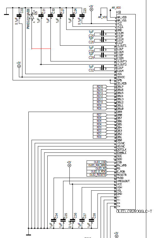

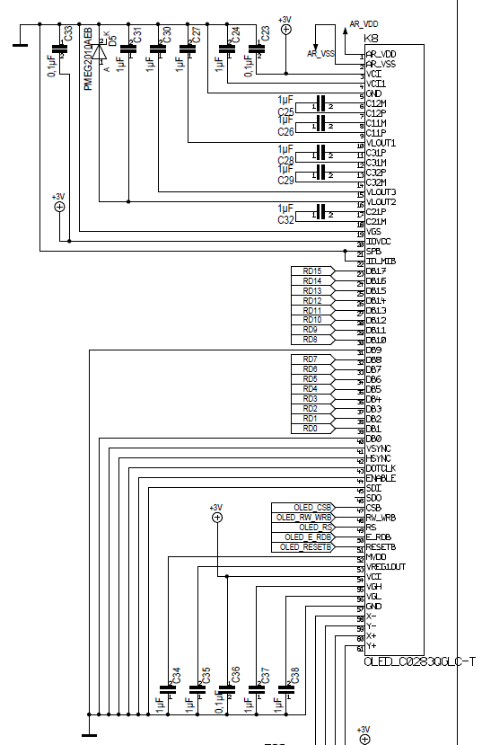

Hallo! ich habe mir die Beiträge betreffend des s6e63d6 displaytreiber hier durchgelesen, fand aber leider keine antwort auf mein problem und hoffe ihr könnt mir auf die sprünge helfen! ich habe die Beschaltung aus einem pdf im anhang übernommen (Seite 17), die ansteuerung sollte über das spi mit dem pic33 erfolgen offene frage: generiert sich der treiber die + - versorgung selbst über vgh und vgl bei der initialisierung? (habe beide varianten getestet, also vgh mit + und vgl mit - verbunden, da hier dann sich der treiber selbst versorgt) vci / vdd3 auf 3.3V ebenso habe ich die + - versorgung extern beschaltet was funktioniert: spi von seite des pic33 (mit oszi kontrolliert) folgende problemstellung: der treiber reagiert leider weder auf schreib, noch auf lesezugriffe 0.5V einstreuung von sdo auf sdi (sind synchron) bei lese versuch kontrolliert habe ich: Pin belegung mehrfach kontrolliert daten werden richtig zum s6e63d6 übertragen (also sdo/sck) Reset zu beginn mehrere delaytimes hinzugefügt, falls irgendein zeitproblem meinen code sowie die beschaltung findet ihr im anhang! danke im vorraus für die hilfe :)

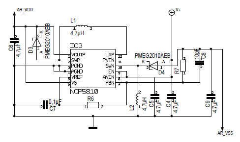

Hallo Ich versorge mein Displaycontroller wie im Anhang. Die Ansteuerung erfolgt bei mir über den Parallelport und nicht über SPI die Versorgung sollte sich nicht unterscheiden. Gruss Manuel

pin 21 [spb] sollte ich im gegensatz zu dir auf + (bei mir 3.3) schalten oder? select cpu interface 0:parallel 1:serial lt. datenblatt welche Spannung hast du für AR VDD bzw AR VSS genommen? Gruß Florian
sry hab mich bei deinem beitrag verlesen, hab geglaubt du meintest dein schaltplan sollte sich nich von meinem unterscheiden, hat mich total verwirrt.. steht ja e versorgung! Versorgung ist gleich, wäre intressant welche werte du für vdd und vss benutzt ;) Gruß Florian
Hallo Habe soeben gesehen dass ich dir eine altes Schema hochgeladen habe. Hier das korrigierte. AR_VDD +4.6V AR_VSS -4.4V Gruss Manuel
danke vielmals! :) die + / - Versorgung stelle ich über einen MURATA NTA0503MC (+ -3.3V) her.. ist es soweit richtig, dass das Display weiß leuchtet sobald man Versorgung anschließt? (ich las in einem Sparkfun Forum das man zuerst das Oled initialisieren sollte, wie genau das funktioniert stand nicht drinn) sollte man bei der Initialisierung etwas wichtiges beachten? könntest du mir erklären für was VLOUT[] und VGH bzw VGL sind? :) Gruß Florian
Hallo Bei meinem Display (C0283QGLC-T) sind im Datenblatt die Spanungen für AR_VSS mit -4.4V +/- 0.1 und AR_VDD mit +4.6V +/- 0.05 angegeben. Ich weis nicht ob das Display mit +/- 3.3V funktioniert. Die Spannungen AR_Vdd und AR_Vss versorgen das organische Material direkt und werden nicht über den Controller geführt. Es ist richtig dass das Display weiss leuchtet wenn der Controller nicht initialisiert ist. Dieser Zustand kann das Display zerstören. Ich initialisiere zuerst den Displaycontroller und schalte erst dann AR_VSS und AR_VDD zu. Der Displaycontroller wird über VCI und IOVCC(VDD3) versorg und benötigt AR_VSS und AR_VDD nicht. Gemäss Datenblatt: VGH: The positive voltage used in the gate driver. Connect a capacitance (1u/10v) to gnd. VGL: The negative voltage used in the gate driver. Connect a capacitance (1u/10v) to gnd. VLOUT: booster output pin. (1u/16V) Gruss Manuel
