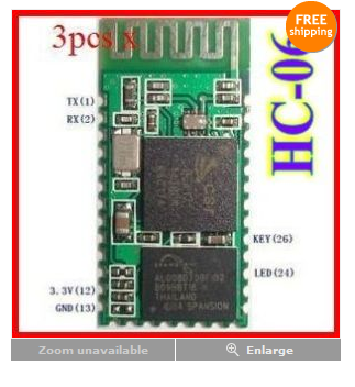

Ich versuche eine Verbindung zwischen einem PC und einem Handy per
Bluetooth herzustellen. Dafür benutze ich ein Bluetooth Modul mit
BC41713 Chip welches ich aus dieses Auktion habe:
http://www.ebay.de/itm/170715537132
Ein Datenblatt zum Modul habe ich hier gefunden:
http://www.cutedigi.com/pub/Bluetooth/BC4_Blue2.0_Datasheet.pdf Das
Modul sollte fähig sein die AT-Kommandos zu verarbeiten:
http://www.cutedigi.com/pub/Bluetooth/BMX_Bluetooth_quanxin.pdf
Ich habe das Modul wie im Datenblatt beschrieben anschlossen. Das Modul
antwortet jedoch nicht AT Befehle. Eigentlich sollte es auf den simpelen
Befehl "AT" mit "OK" anworten. Es sendet jedoch gar keine Daten. Ich
habe es schon mit verschiedenen Baudraten versucht. Mein RS232
Pegelwandler funktioniert auch. Wenn ich das Bluetooth Modul nicht
anschließe und statt dessen die RxD und TxD Anschlüsse überbrücke
bekomme ich alle Daten die ich vom PC aus sende auch wieder
zurückgesendet. Am PIO11 Pin liegt 3.3 V an. Somit sollte der AT-Modus
aktiviert sein.
Das Modul selbst scheint nicht defekt zu sein. Eine am PIO8 Pin
angeschlossene LED blinkt. Das Handy findet auch das Bluetooth Modul und
läßt sich auch mit dem Bluetooth Modul paaren. Nach Eingabe des
PIN-Codes ist das Modul mit dem Handy verbunden.
Merkwürdigerweise ist der Name den das Modul anzeigt nicht wie im
Datenblatt beschrieben auf "HHW-SPP-1800-2" gesetzt. Stattdessen ist der
Name "ODBII". Deutet der Name darauf hin, dass das Modul vielleicht eine
ganz andere Firmware hat die vielleicht keine AT-Befehle verarbeiten
kann? "OBDII" könnte ja für OBD-2 (= On Board Diagnose für Fahrzeuge)
stehen.
Hat jemand Erfahrung mit dem BC417143 Modul? Warum bekomme ich keine
Verbindung per UART zustande?

habe das gleiche verhalten, Modul zeigt sich als OBDII und reagiert
nicht auf AT Kommandos.
Wie habt Ihr die Baudrate umkonfiguriert, möchte 115200Bd
Danke
Gast #2427813
Habe jetzt auch mal mit so einem Modul des oben genannten Verkäufers
gekämpft.
Wie bei den Vorschreibern war das Modul erst dann kooperativ als ich die
Firmware durch die "HC-05" von Byron's hlfreicher Seite ausgetauscht
habe.
Das Modul ist übrigens 5V-Tolerant, zumindest meines für den einmaligen
Programmiervorgang. ;)
Den Programmieradapter habe ich, im Gegensatz zum Aufbau auf der Seite,
durch eine 5-adrige 1:1-Verbindung ohne jegliche Widerstände zwischen
LPT und dem CSR-Modul ersetzt und es hat prima geklappt.
Konfiguration dann ebenfalls wie auf der Seite erklärt.

Ich habe die Firmware HC-06
Als exclusives Slave BT-Modul, geht als BT SSP  nur mit 9600 baud.
http://iteadstudio.com/store/index.php?main_page=product_info&cPath=7&products_id=350
http://iteadstudio.com/store/index.php?main_page=product_info&cPath=7&products_id=157
Leider hat der Hersteller des Piggi-Pack-Adapters für das
CSR-BT-Modul vergessen den sogenannten AT-PIN für diese HC-06 Firmware
von dem BT-Modul an die externe 2mm Stiftleiste anzurouten.
Somit ist der AT Mode gar nicht möglich.
Ich vermute das der AT MODE „KEY“ mit PIN 26 am BT-Modul auf High zu
legen ist.
Die Status LED ist an PIN 24 am BT-Modul angeschlossen.

Genau das hatte ich auch an dem BTBee mit Firmware HC06 am BT-Modul.
Aber bei z.B AT+BAUD4 kommt vom Modem der String setbaud OK zurück. !!
Z.B AT+SETNAME(MYBTMODEM) geht auch mit der Quittung "setname OK".
Und das ist bei der HC06 Firmware zu erledigen, “ohne“ einen
extra PIN 26 auf HIGH zu ziehen.
Fazit: Das Datenblatt ist somit ok, bis auf den AT --- OK Patzer.
Solange das BT-Modul "nicht" gekoppelt ist, ist der AT-Modus
aktiv. D.h (Status LED PIN 24 binkt mit 0,7 Hz.)
An PIN 26 kann ich via 10K an 3,3V eine stehende gekoppelte Verbindung
sofort kappen. (KILL-SWITCH) HIGH --- LOW .und somit Blinkzyklus mit 0,7
Hz einleiten.
