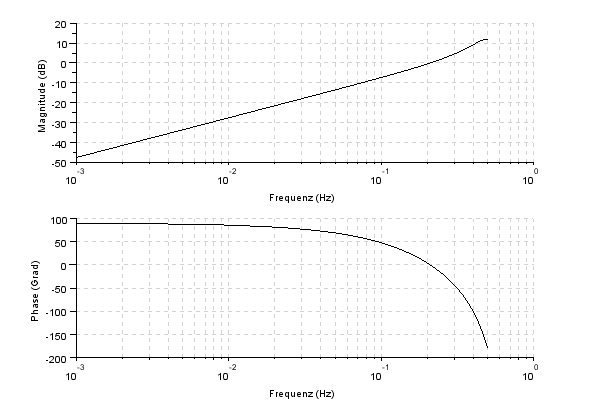

Den Frequenz- und Phasengang als Bodeplot könnte ich noch anbieten, berechnet mit Scilab:
1 | |
2 | z=poly(0,'z'); //Defines z to be a polynomial variable |
3 | hz = (z-1)/(z^2+z*0.5); |
4 | sys=syslin('d',hz); //Creates sys as a discrete-time ('d') syslin model. |
5 | fmin=0.001; //Min freq in Hz |
6 | fmax=0.499; //Max freq in Hz |
7 | scf(1);clf; |
8 | bode(sys,fmin,fmax); //Plots frequency response in Bode diagram |
9 | scf(2); |
10 | [tg,fr]=group(256,sys); //Plots group delay |
11 | plot2d("ln",(fr+.001),tg); |

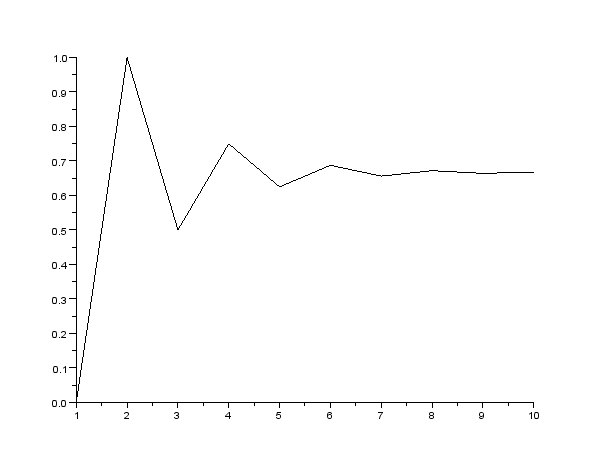

ob das Ergebnis stimmt, weiss ich nicht, nach dem Beispiel hier zum Befehl "flts" http://help.scilab.org/docs/5.3.3/en_US/flts.html habe ich das noch an den Code oben angehängt: scf(3); u=1:10 y=flts(u,sys); //Plots pulse response plot2d(y)

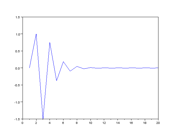

Das scheint eher die Step-response zu sein, hab die Beispiele nochmal angeschaut, das sollte eher hinkommen:
1 | imprep=flts(eye(1,20),tf2ss(sys)); //Impulse response |
2 | clf(); |
3 | plot(imprep,'b') |
jetzt stimmen auch die Werte mit Fredericks Zahlen überein.
