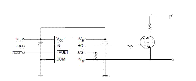

möchte einen IR2127 als Low Side Schalter betreiben. Ist die Beschaltung
im Anhang hierfür richtig?
Welche Kondenstoren Werte sind eingangs- und ausgangseitig hierfür zu
verwenden? Sind das hier auch Abblockkondensatoren mit 100 nF.
VCC beträgt 12V und die Spannung über der Last ist auch 12V. Benötigt
werden in etwa 200 bis 500 mA.
Kann mir hierfür noch jemand einen Kondenstor empfehlen? Möglichst im
TO-220 Gehäuse.
Habe noch irfz24n herumliegen die dürften aber ein wenig
überdimensioniert sein.Oder?

das ganze läuft mit einer PWM, von daher wäre es selbst mit einem logic
level nicht möglich aufgrund der miller kapazität und das der AVR vorher
nur 20 mA liefern kann

den Artikel kenn ich bereits und mit Bauelement kenn ich mich auch aus.
Es ging lediglich darum welche Werte die Kondensatoren in der Schaltung
haben müssen bzw. ob diese hier auch nur als Abblockkondensatoren
dienen. Mir ist nicht ganz klar wozu der eingangsseitig Elko dient der
im Artikel eingezeichnet ist?!
Die PWM Frequenz soll so hoch wie möglich gewählt werden. Daher auch die
Frage nach dem TO-220 Gehäuse da sich dieses besser kühlen lässt.
Die Frage war eher so zu verstehen ob jemand direkt einen MOSFET kennt.
Es hat ja jeder so seinen Fundus....
Das Problem ist halt das die meisten Mosfets im TO-220 (zumindest bei
IR) schon ziemlich große Teile sind und daher auch hohe Totally Gate
Charge haben und entsprechende ansteuer leistung brauchen.

Die Kerkos sind für die paar zehn ns, die normalerweise die Aufladung
über die Diode brauche, erforderlich. Du hast hier keine Diode, trotzdem
solltest Du nahe am Treiber-IC puffern, und zwar mit einem größeren
Kerko auf der Treiber (rechten) Seite. Links genügt bei Dir vermutlich
ein 100nF Puffer.
Der Elko - der für die Umladepulse natürlich VIEL zu langsam ist - soll
verhindern, daß Du Dir eine hohe dI/dt quer über die PCB ziehst.
Auf der HS könntest Du den Elko theoretisch auch weglassen, sofern Dein
Kerko groß genug ist, auf der Versorgungsseite empfehle ich Dir
zumindest 10..100µF.

Eingangseitig also einen Elko und einen Kerko --> 100nF Kerko und
10..100uF
Kann man den Elko irgendwie genauer ausrechnen? Oder besser messen?
Was meinst du mit der Abkürzung "HS"??
Als Hausnummer würd ich mal 10 kHz vorgeben... hab eine rein ohmsche
Last.

Du weist aber schon, daß Du ganz oben einen LS = Low Side FET gezeichnet
hast, oder? (schaltet gegen GND)
HS heißt "High-Side" und DER schaltet geggen VCC.
siehe hier
http://www.mikrocontroller.net/articles/Treiber#Stromversorgung_eines_High-Side_Treibers
Wenn es also wirklich nur eine LS Anwendung ist, dann genügt - bei
Deinem Strom - (und auch bei der vergleichsweise niedrigen Frequenz)
wirklich ein Logic-Level FET, siehe hier
http://www.mikrocontroller.net/articles/FET#Unterschied_Logic-Level_.2F_.22Normal.22-Level
Wenn Du mich jetzt nach einem FET Typen fragst könnte der
http://www.mikrocontroller.net/part/IRL1004
eine gute Wahl sein oder der hier
http://www.mikrocontroller.net/part/IRLU024N
Klar können die mehr Strom, als Du brauchst... aber die sind so
niederohmig, daß Du Dir vermutlich um das Thema Kühlung keine Sorgen
machen mußt...

ja, es ist wirklich nur eine LS-Side Anwendung... daher ja auch die
Frage! Im IR2127 Daten ist nur die Beschaltung in High Side Anwendung
angegeben.
Du meintest oben das ich den Elko weglassen könnte, wenn ich das ganze
als High Side Switch betreibe?! Irgendwie hab ich dich dann zuvor nicht
richtig verstanden, da sich ja die Fragstellung auf eine LS Anwendung
bezogen hat

ja, die kannst Du nehmen, der IRLZ24N hat die kleinere Qg und damit
würde ich den bevorzugen.
Ich empfehle Dir bei einer LS-Anwendung einen Elko/Tako mit z.B. 22-47µF
und einen 100nF Kerko auf der "Digitalseite" , und von dort die
Verbindung zur "Ausgangsseite", dort aber einen Kerko mit z.B. 4,7..
10µF möglichst DIREKT an den Beinchen des Treibers.
Einen Elko auf der "Ausgangsseite" brauchst Du nur in einem
HS-Anwendungsfall UND wenn Du den HS sehr lange eingeschaltet halten
möchtest, denn die HS-Kondensatoren werden über die Diode nur dann
aufgeladen, wenn der LS eingeschaltet ist.
Beantwortet dies Deine Frage dazu?
