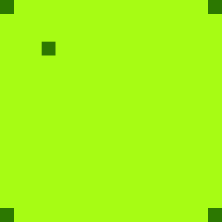

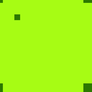

für eine Grafikanwendung benutze ich opencv in C.
Ersteres, weil es der einfachste Weg ist, portabel ein paar Pixel zu
malen und das Ergebnis in einem Fenster anzuzeigen, letzteres ist aus
anderen Gründen gegeben.
Ich möchte eine kleine Pixelgrafik kräftig hochskalieren, und das ohne
Interpolation oder andere Schweinereien. Bei einem Faktor von 20 sollen
z.B. die Pixel mit x=0..19, y =0..19 im Zielbild den gleichen Wert haben
wie das Pixel (0,0) im Ausgangsbild. Gimp tut genau das, wenn man beim
Skalieren die Interpolation auf "None" stellt, opencv tut selbst mit der
primitivsten einstellbaren Interpolation kompliziertere Dinge, die
wahrscheinlich bei Fotos sinnvoll sind, aber hier Rundungsfehler o.ä.
verursachen.
Im Anhang ein weltfremdes Beispiel, das das Problem demonstriert.
Natürlich kann ich das pixelweise mit Schleifen erledigen, aber ist das
Problem so selten, dass es keine eingebaute Möglichkeit gibt?
Gast #3631644
Hat sich erledigt, ich setze jetzt Rechtecke im großen Bild statt Pixel
im kleinen. Das ist zwar irgendwie unelegant, aber viel besser als
manuelles Pixelkopieren.
