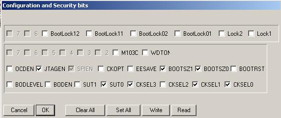

Hey Leute bin schon ein paar Tage hier am verzweifeln. Ich versuch den Uart1 meines 128ers zu nutzen. Den 103er Modus hab ich draussen. Vielleicht iss da noch etwas bei den FUSE bits zu beachten ich schick mal eine Einstellung mit(siehe Anhang).Ich habe den Controller auf 8Mhz intern laufen. Ich habe auch den Treiber von Peter Fleury benutzt... ist der sicher ??? Bei mir funktioniert der nicht. Ich hab die so initialisiert: uart1_init(38400); müsste doch dann funzen ??? aber nichts desto trotz habe ich meine eigene Init gemacht. void my_uart1_init(unsigned int baudrate) { unsigned char baudh; unsigned char baudl; UART1_TxHead = 0; UART1_TxTail = 0; UART1_RxHead = 0; UART1_RxTail = 0; baudh = (unsigned char)(((F_CPU/baudrate/16)-1)>>8); baudl = (unsigned char)((F_CPU/baudrate/16)-1); UCSR1B = (1<<RXCIE1)|(1<<RXCIE1)|(1<<RXEN1)|(1<<TXEN1)|0<<UCSZ12)|(0<<USBS1); //rx com.Int en tx com.Int en 8 Bit Data mode 1 Stopbit UCSR1C = (1<<UCSZ10)|(1<<UCSZ10); // 8bit data mode UBRR1H = baudh; UBRR1L = baudl; sbi (DDRD,3); // set TxD1 as output sbi(PORTD,3); // set hi cbi (DDRD,2); // set RxD1 as input cbi(PORTD,2); //clear bit } müsste aber auch laufen ????
Hast Du daran gedacht die ClkDiv8 Fuse zu disablen? Sonst läuft der chip intern mit 1MHz statt 8 MHz
ich glaub dass iss bei Ponyprog das Bit OCDEN ich würd dass so übersetzen Oszillator Clock divider enable ???? kann dass sein ?
Also ich hab dieses Bit jetzt mal in allen variationen getestet das geht nicht
Hy OCDE ist nur fürs Debuggen via JTAG und Powersavemode wichtig. Hat damit ueberhaupt nichts zu tun. Deine CLKSEL Bits sind auch auf intern 8Mhz richtig konfiguriert. Hast Du irgendeine Moeglichkeit zu schauen ob ueberhaupt ein RX bzw. TX Interrupt auftritt ? Ne LED oder sowas ? Freudi

Dann muss ich mich nochmal einschalten. Die Fuse-Bits haste schon selber rausgefunden ... CKSEL0 bis 3 alle 1 , also alle Haken bei CKSELX bei Ponyprog raus. Kannst Du nochmal ne LED an RX-Int anschliessen und dann mit dem Terminalprog Deiner Wahl mal "in die Tasten hauen" ? Dann sollte die LED flackern. Nur um auszuschliessen das das Kabel wirklich richtig ist, das ist naemlich der Fehler der mir am haeufigsten unterkommt. Ach und im Terminalprogramm alles waas nach Handshake riecht ausschalten, sonst kann es passieren das das Terminalprogramm auf eine Data-Ready Leitung wartet oder ... schlimmer in dem von Dir verwendeten Kabel signalisiert ein Handshake-Signal das der Atmel nicht bereit ist Daten zu empfangen. Bei Hyperterminal muss uebrigens das "lokale Echo" an sein, wenn Du die Zeichen die Du an den Atmel sendest sehen willst. Freudi
hey Freudi dass mit den CKSEL kann nicht richtig sein, denn jetzt läuft das teil langsamer ich seh dass an meiner Main Loop LED
Hä? Komisch bei mir ist alles auf 1 also nicht gesetzt. Aber da muss ich doch gleich noch mal ins Manual schauen ... und siehe da For resonators, the maximum frequency is 8 MHz with CKOPT unprogrammed and 16 MHz with CKOPT programmed. Also CKOPT ist ja in Deinem Screenshot nicht gesetzt, muss aber für 16 Mhz. Was macht die RX LED ? Freudi
