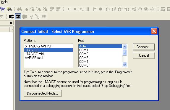

Hallo! Habe gerade beim Programmieren ein Problem, dass ich mehr oder weniger sehr schnell mit einem AVR JTAG lösen kann. Hardware: STK500 Emulator JTAG ICE ATmega32 Compiler: AVR Studio 4 (habe das ServicePack2 auch drauf) Mein Problem ist jetzt aber, dass ich den JTAG nicht einmal "connecten" kann. Er ist laut Datenblätter richtig angeschlossen. Die Verbindungen zu den 4 wichtigen Leitungen (TDI, TDO, TCK, TMS) und Versorgung sowie Masse sind also richtig. =) Im AVR Studio habe ich auch die 2 Fuses gesetzt (ON-Chip Debug Enabled und JTAG Interface Enabled) und dann diese auf meinen ATmega32 programmiert. Hänge ich jetzt aber die Serielle Schnittstelle auf den AVR JTAG um und möchte nun eine Verbindung erstellen, sagt dieser nur "Connect failed". Als Platform: hab ich JTAG ICE gewählt, Port: Auto Weiß jemand, woran es liegen kann, dass dieser JTAG sich einfach nicht ansprechen lässt?? Vielleicht Updatefehler?? Vielen Dank im voraus für eure Antworten mfg Hannes

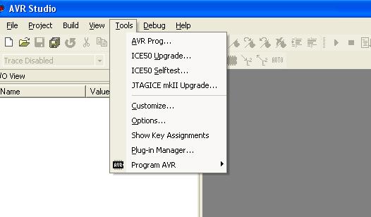

also ich habe den ganz normalen JTAG ICE (also nicht den mkII). 1) wie führe ich das Update durch? ... die jtagice.exe lässt sich nämlich nicht öffnen 2) wie führe ich das Lesen der Signaturbytes aus?? weiß ja nicht mal, welche das sind =( mfg
blöd ist nur, dass mein AVR Studio nur Upgrade auf mkII anzeigt (siehe screen). d.h. ich weiß nicht, wo ich sonst mein upgrade dürchführen kann! =( mfg
jedoch geht es nach wie vor nicht, also am upgrade kanns auch nicht gelegen sein!! fallen noch jemanden andere Probleme ein, die dies verursachen können, dass ich einfach keine Konnektivität zu dem Teil aufbauen kann?! Hannes

@ dirk: Fehlermeldungen gibt es leider keine, er sagt einfach nur connect failed (siehe screen). @ wolfram: also ich versorge meinen JTAG mit ca. 11V. und meine targetschaltung (in meinem Fall jetzt STK500) wird ganz normal über mein Netzteil versorgt. Zum connecten hänge ich dann das serielle Kabel an den JTAG an. und JA, die rote und grüne LED leuchtet am JTAG.

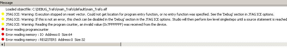

1) Habe meine Optionen eingestellt. 2) Habe den ATmega programmiert. 3) Project geöffnet und mit start debugging begonnen. Leider kommen dann folgende Fehlermeldungen! (siehe screen)
Juhu jetzt funktioniert er, hab zwar keine ahnung was ich anders gemacht habe, aber anscheinend, macht connecten mit offenen Projecten usw. doch sehr sehr viel aus. Danke Wolfram für die supi Tipps und schnellen Antworten =) mfg Hannes
