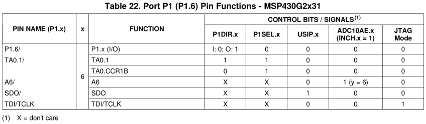

ich habe mir eine Dev. Board mit einem MSP430G2231 geholt. Bei diesem
kann ich laut Datenblatt z.B. auf P1.6 bis zu 5 Peripherals aktivieren,
es gibt jedoch nur ein Register P1SEL, womit ich pro Pin 1 bit setzen
kann. Das heißt für mich, dass ich nur eine Alternative Funktion
aktivieren kann?
Das blöde ist nun aber, dass sämtliche USI Funktionen mindestens auf
Position 2 oder höher liegen? Wie soll ich diese aktivieren? Ich steh'
aufm Schlauch :)
P1.6/ General-purpose digital I/O pin
TA0.1/ Timer0_A, capture: CCI1A input, compare: Out1 output
A6/ ADC10 analog input A6(1)
SDO/ USI: Data output in SPI mode
SCL/ USI: I2C clock in I2C mode
TDI/TCLK JTAG test data input or test clock input during programming and test

Nö es gibt auch noch P1DIR, P1REN, P1IE und P1IES Register zur
Funktionswahl. Mit der passenden Kombination aller Register erhält man
die Funktionsvielfalt.

Ok, danke. Man muss sich also für jeden Pin separat anschauen, wie
dessen Konfiguration aussieht. Nicht nur in der Tabelle, sondern in
seinem eignen Kapitel.
