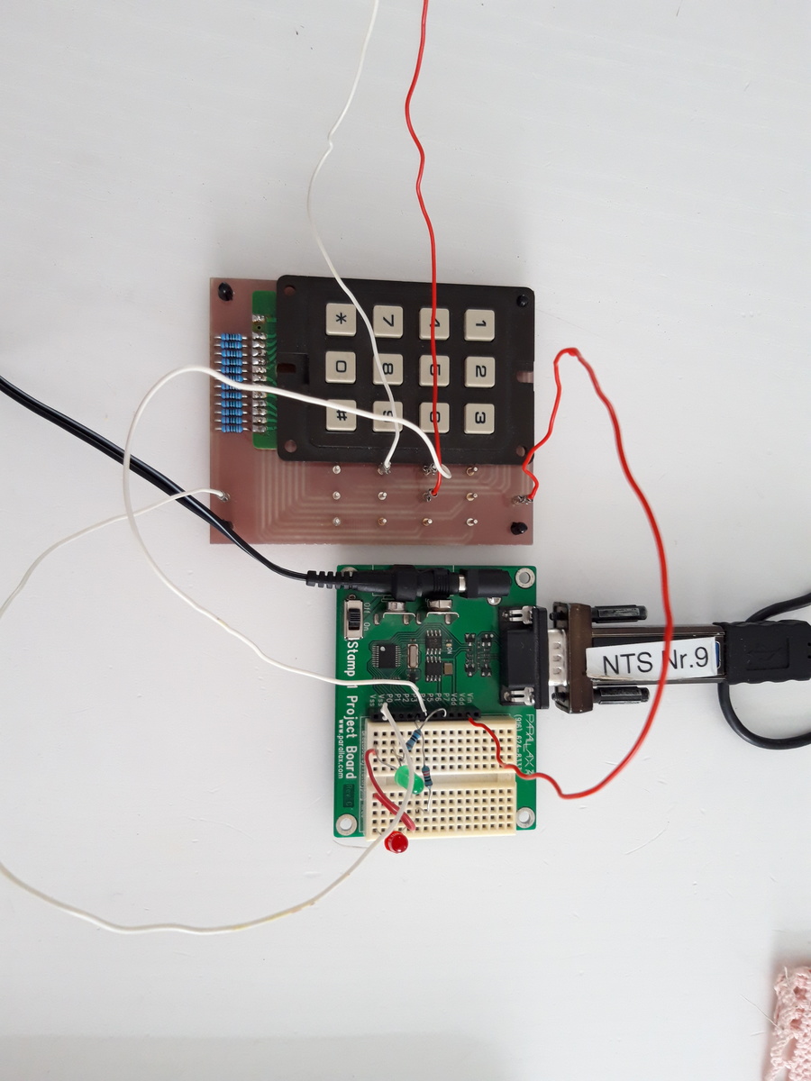

Ich möchte mit dem Parallax Project Board in Basic Stamp 1 ein Codeschloss so programmieren, dass die Diode auf dem Bord grün leuchtet, wenn ich den richtigen Code des Codeschlosses eingebe. Bei falscher Zahl soll die rote Diode leuchten. Ich habe Schwierigkeiten beim Stecken der Komponenten und bei der Programmierung. Hier mein Programmierversuch: ' {$STAMP BS1} Anfang: IF PIN4 = 1 THEN Gruen IF PIN5 = 1 THEN Rot IF PIN7 = 1 THEN Rot Rot: HIGH 6 PAUSE 10000 LOW 6 GOTO Anfang Gruen: HIGH 3 PAUSE 2000 LOW 3 GOTO Weiter Weiter: IF PIN4 = 1 THEN Rot IF PIN5 = 1 THEN Gruen IF PIN7 = 1 THEN Rot IF PIN4 = 1 THEN Rot IF PIN5= 1 THEN Rot IF PIN7 = 1 THEN Gruen END Ein Foto vom Board und der aktuellen Steckung habe ich beigefügt. Kann mir jemand helfen?
Kein Schaltbild, keine Ahnung was die Tastatur ausgibt. Das Programm macht keinen Sinn..... Bitte überlege nochmal.
Auch in Basic braucht man erstmal Funktionen, um Tasten einzulesen, zu entprellen und die Flanke des Drückens zu erkennen. Schau mal ins Basic-Manual, ob es dafür Lib-Funktionen gibt. Ansonsten muß man sie selber schreiben. Auch in Basic sollte man den Code nicht einfach so runterschreiben, sondern die einzelnen Aufgaben in Unterfunktionen aufteilen (Gosub, Return). Das erleichtert erheblich das Verstehen und die Fehlersuche.
