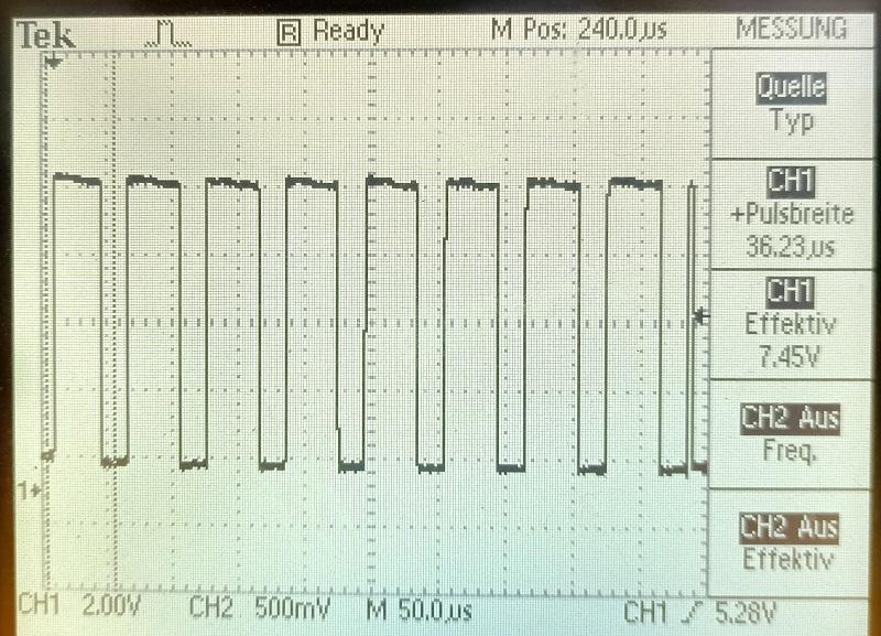

ich möchte eine Datenprotokoll senden, welches pro Bit den Aufbau 20us
low, 20us 0=high/1=low, 20us high hat. Das dann halt 8mal für ein Byte
Ich wollte dafür einen Timer mit 60us Periode benutzen und dann
entsprechend den DutyCycle mit 33 oder 66% einstellen. Aufgrund der
knappen Timings per DMA-PWM. Ich benutze CubeMX & ST HAL
Testweise gebe ich ein Byte 0x00 aus.
Prinzipiell klappt das auch, aber ich habe zwei Probleme:
Der erste Puls ist kürzer. Statt 40us nur 36us. Die anderen Pulse
entsprechen den 20us low & 40us high wie ich sie erwarten würde.
Ich bekomme am Ende noch einen Spike welcher dort nicht hingehört.
Hat jemand eine Idee was da mögliche Ursachen sein können? Ich bin da
gerade etwas ratlos wo das Verhalten herkommen könnte.
Bei den Spike könnte ich mir vorstellen, dass ich die PWM nicht schnell
genug abstelle(evtl sind die HAL Funktionen zu lang?) oder ich habe noch
etwas mit der Polarität verpeilt
Aber warum der erste Pulse eine andere Länge hat verstehe ich überhaupt
nicht.

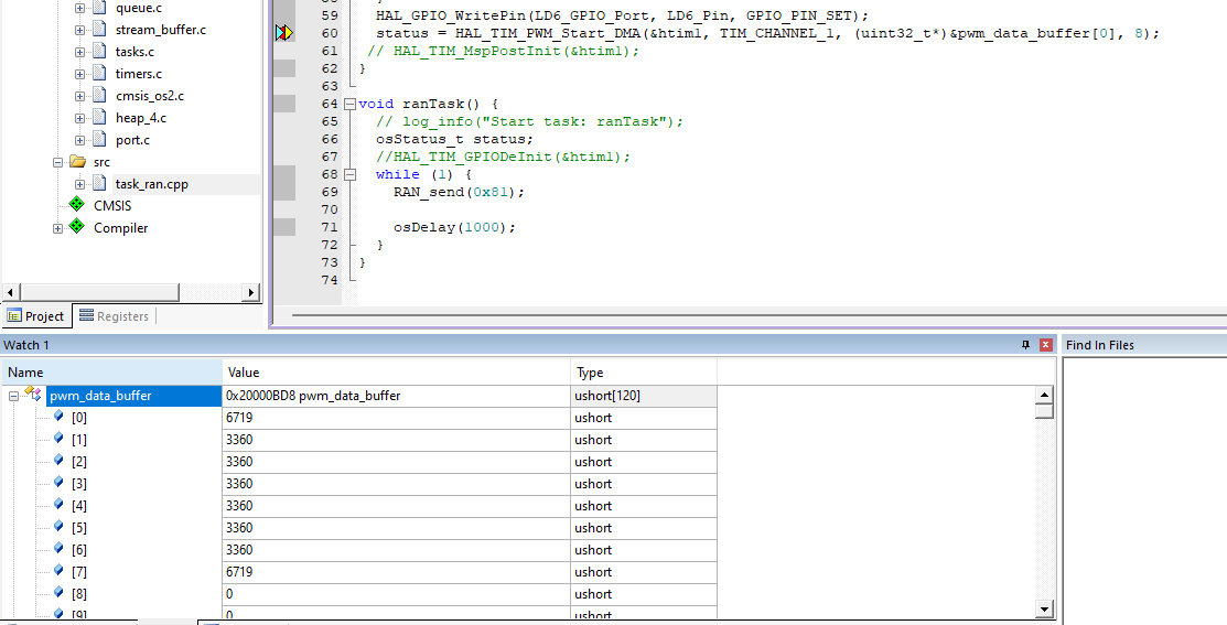

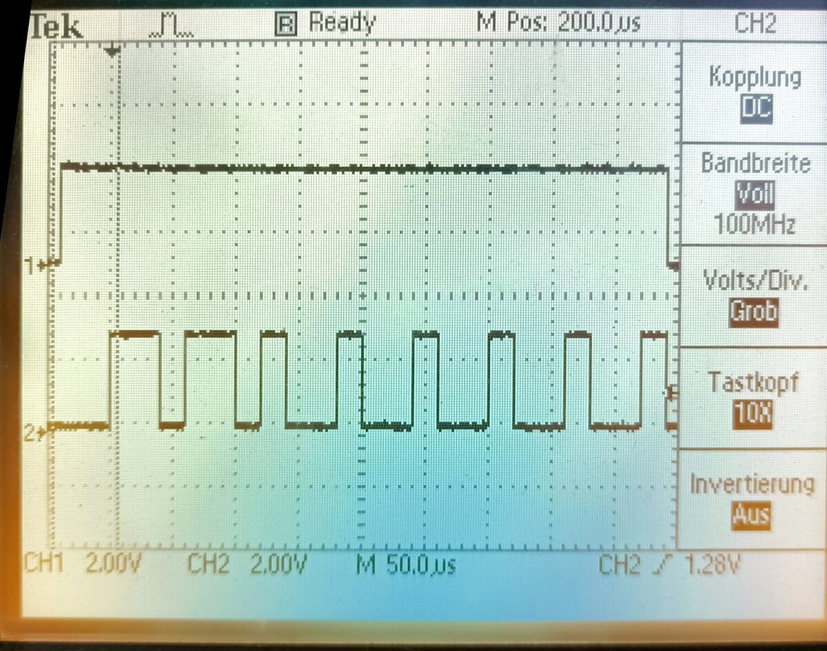

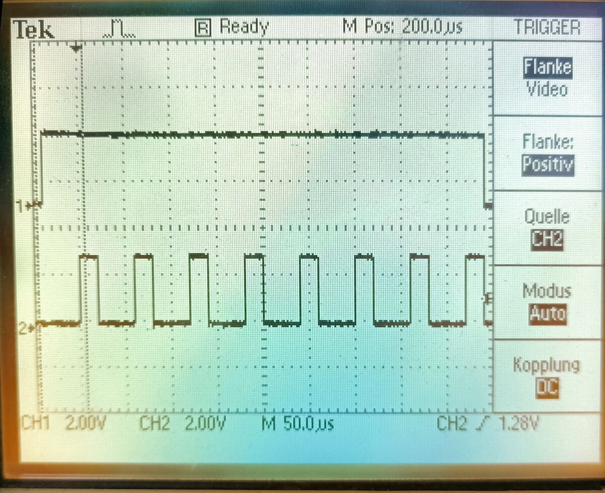

OP #7102710
hmm, mit ein wenig Abstand muss ich leider feststellen, dass es nicht
funktioniert wie erwartet
Ich habe mal die OsziBilder angehängt mit dem Output den ich bekomme
wenn ich 0x00, 0x10 und 0x81 sende
0x00 & 0x10 stimmen für mich.
bei 0x81 bekomme ich zwei lange Pulse hintereinander. Ich würde dort am
Anfang und am Ende einen langen Puls erwarten. Im Speicher stehen die
Werte auch korrekt drin
Ich habe einen Link gefunden, wo jemand ähnliche Effeket beschreibt
https://electronics.stackexchange.com/questions/422079/stm32-hal-pwm-output-with-dma-misbehavior
Aber leider keine Lösung.
Ich geh mal davon aus, dass ich irgendwas grundsätzlich falsch mache da
variabler Duty Cycle ja bei anderen ohne Probleme mit DMA zu
funktionieren scheint aber ich hab gertade null Plan wo ich da ansetzen
soll
Hat jemand eine Idee was da der Fehler sein kann?
OP #7111577
Ich bin einfach auf Tim2 gewechselt und dort funktioniert alles wie
erwartet. So wirklich habe ich nicht herausgefunden was ich bei Tim1
falsch gemacht habe, aber ich vermute mal der Fehler sitzt vorm PC und
ich habe etwas falsch konfiguriert(Tim1 ist ja noch etwas umfangreicher)
