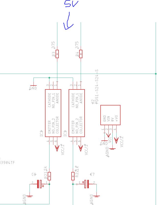

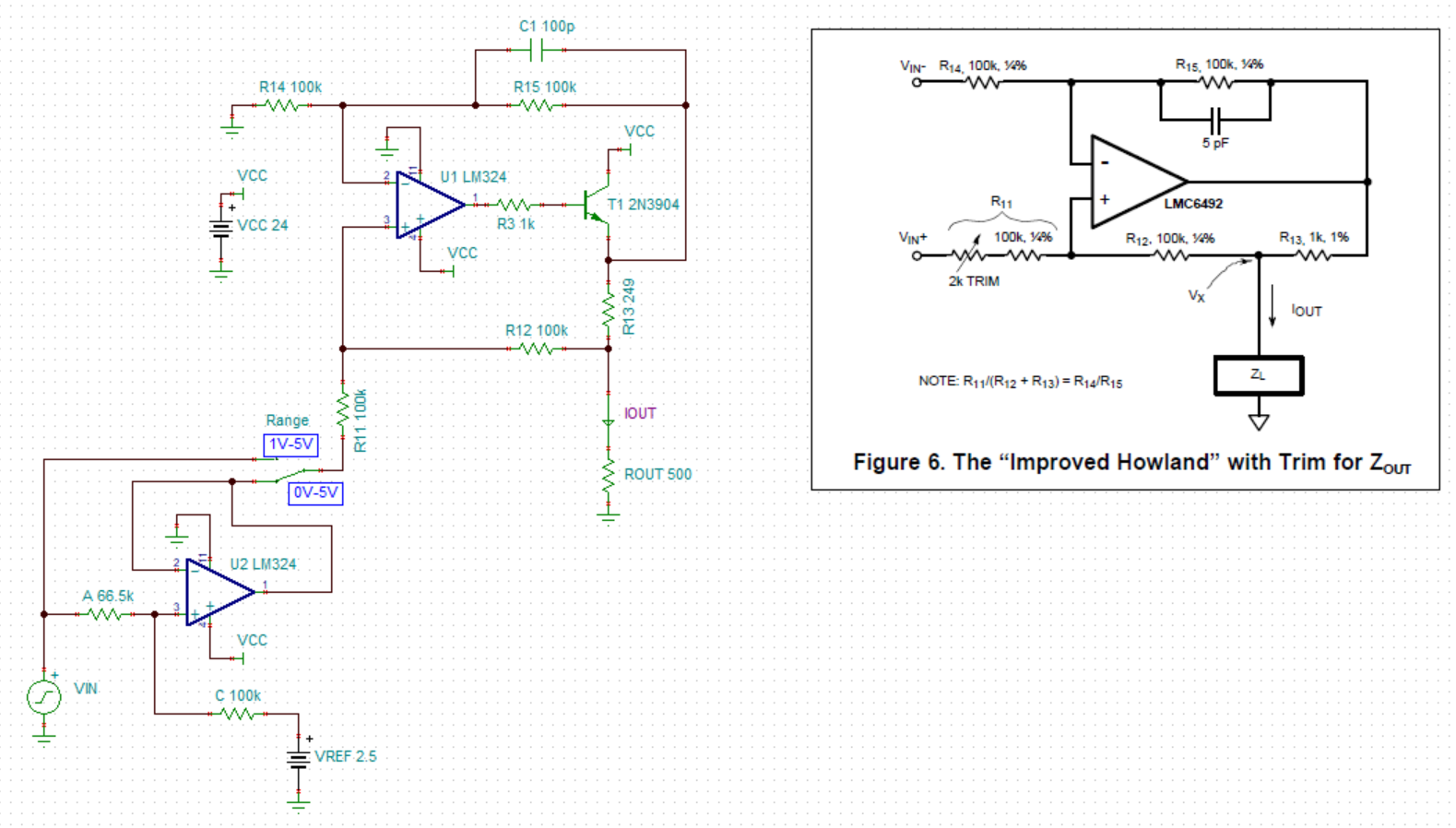

von Jakob N. (jakob_leeeee)
So sieht es in Eagle bei mir aus. Die Schaltung hinterm RC-Glied ist nur
eine einfache OP Schaltung für die 0-20mA die auch 1 zu 1 übernommen
wurde vom vorgänger ohne Trennung.

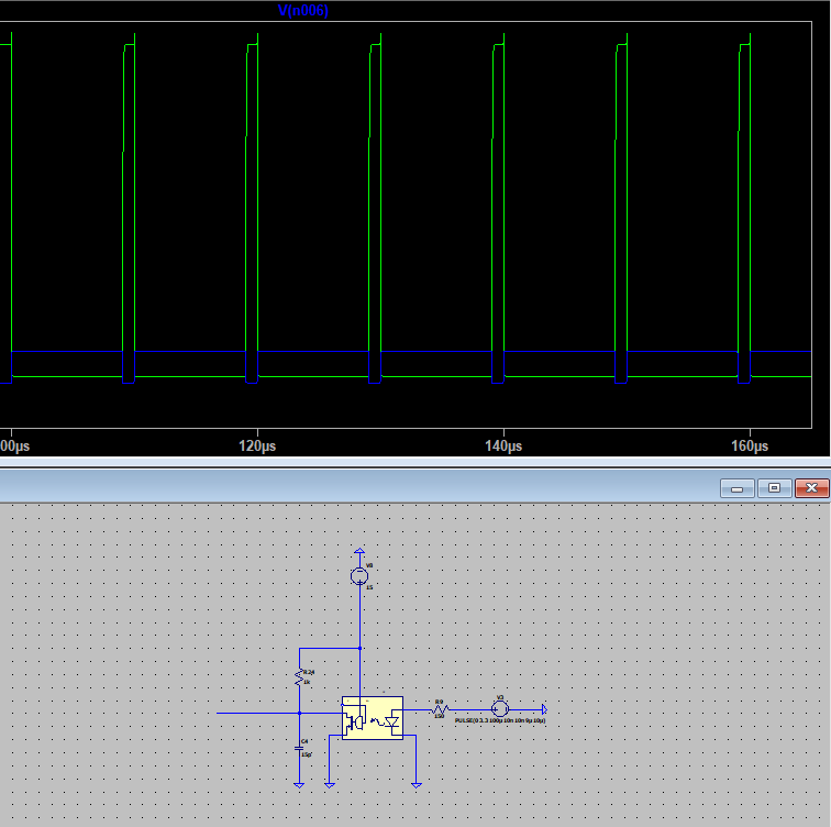

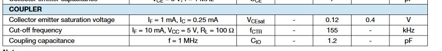

Ich bin auf ein passenden Koppler gestoßen: VOMA618A angegeben mit
155kHz. Oder verwechsle ich diese angabe ?

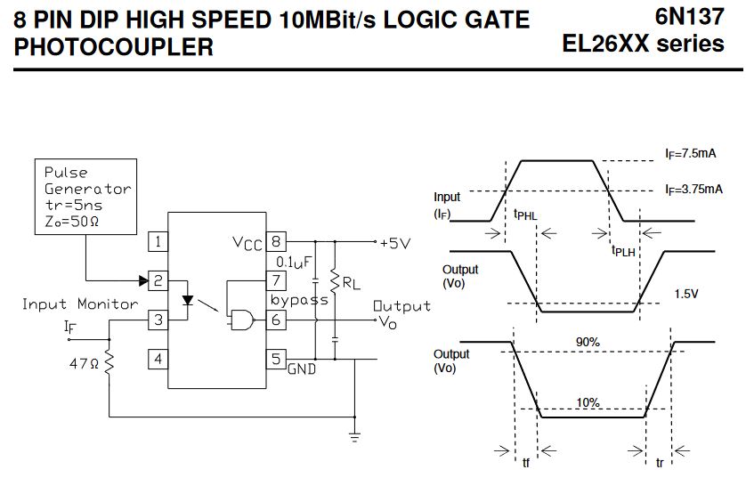

von Hermann S. (diphtong)
Andre schrieb:
> Frodo schrieb:
>> 5V PWM (15khz)
> Probier mal einen schnellen Digitalkoppler z.B. 6N137, da müsste das PWM
> Signal unverändert rüber kommen.
In der Standardschaltung lt. DB invertiert der 6N137 das PWM Signal.
grün = Ausgang
blau = Eingang
Hermann S. schrieb:
> Andre schrieb:
>> Frodo schrieb:
>>> 5V PWM (15khz)
> grün = Ausgang
> blau = Eingang
Da hast du recht, sehe ich auch. Was aber theoretisch egal ist, weil ich
im Programm die an und aus Zeit auch inventieren kann. Mir geht`s
erstmal darum, das PWM Signal anständig 1 zu 1 zu übertragen. Ob dann
1023 0% sind oder 100% ist mir eagl (:

von Monk (roehrmond)
Die Optokoppler können die Kondensatoren auf VCC aufladen, aber da ist
nichts, was sie wieder entlädt.
Steve van de Grens schrieb:
Im Prinzip, ist es diese Schaltung nur etwas abgewandelt. Also die
sollte die Kondensatoren entladen, hat sie auch vorher. Nur das jetzt
Koppler dazwischen sitzen und diese Schaltung übern DC/DC gefüttert wird
Verstehe ich nicht. Deine Zeichnung im Beitrag 02.01.2023 10:59 sieht
völlig anders aus.
https://www.mouser.de/datasheet/2/408/TLP2301_datasheet_en_20191011-1915963.pdf
"The TLP2301 correspond to the transmission rate of 20 kbps"
und die 2*30µs max. delay wären 16,7 kHz, eine Flankendauer ist leider
nicht angegeben.
Der sollte also 15 kHz können. Aber das ist ein open collector oder open
emitter, hier als open emitter beschaltet. Üblicher ist open collector.
Da fehlt wie schon geschrieben eine Last nach GND.
> völlig anders aus.
Hat den Grund, dass es in Eagle unverständlich sein wird. Daher die
Schaltung die hinter dem RC Glied Steckt einzeln. :)
>> völlig anders aus.
Oki, ich verstehe jetzt. Habe mal einen 10k Ohm vom Colletor zur Masse
gelötet. Bringt etwas aber noch nicht mein gewünschtes 0-100%.
Daher die Frage bevor ich Try and Error betriebe, wie kommei ch am
besten auf einen Korrekten Wert ? Ist dieser Lösungsanstaz richtig ? :)
Jakob N. schrieb:
> Habe mal einen 10k Ohm vom Colletor zur Masse gelötet.
Da bringt er nichts, du meinst wohl den Emitter.
Mit deiner aktuellen Konstruktion wird der Kondensator schneller geladen
als entladen.
Ich denke, du brauchst eine aktive Push-Pull Stufe damit das PWM Signal
linear auf eine Spannung am C umgesetzt wird. Es gibt Optokoppler mit
integriertem Schmitt-Trigger, vielleicht hilft das.
1 kΩ ist auch recht wenig, da spielt der Innenwiderstand der Quelle
schon eine erhebliche Rolle. Nimm mal lieber 10 kΩ und mache den
Kondensator dafür 10x kleiner.

Moin, mir wurde angehängter Opto empfohlen. Aber Frage, im Plan sind die
Massen miteinander verbunden, ist dann nicht die glavanische Trennung
futsch ?
Alternativ habe ich den H11L1SR2M gefunden, dieser ist Lieferbar und
scheint für mich gut zu sein.
von Teo D. (teoderix)
Jakob N. schrieb:
> im Plan sind die
> futsch ?
Das ist nur die Test-Schaltung, mit deren die Werte ermittelt wurden.
Also nix für die Praxis!
von Martin B. (ratazong)

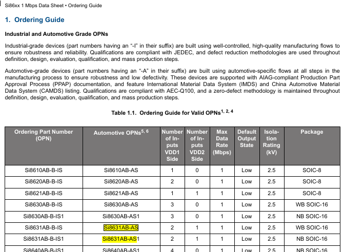

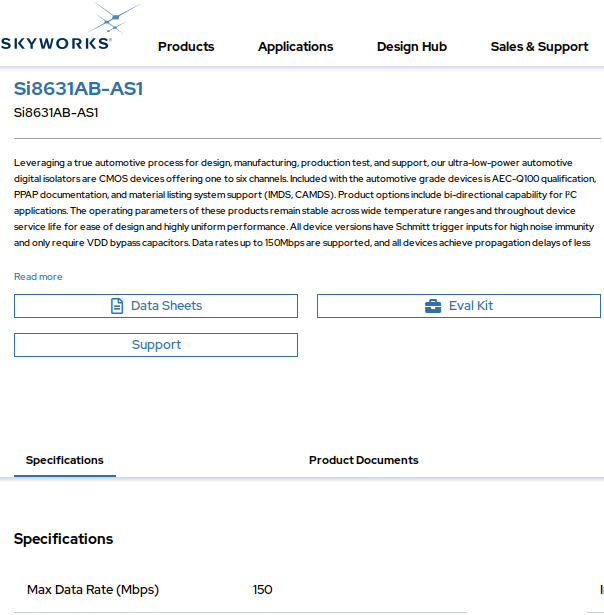

von Bauform B. (bauformb)
Martin B. schrieb:
> Bauform B. schrieb:
>> speziell der
>> SI8631 "Minimum Pulse Width: 250ns".
> Finde ich so in meinem Datenblatt nicht. da steht 5ns.
Da sind beim Umzug von Silicon Labs zu Skyworks wohl die Umzugskartons
durcheinander gekommen, jetzt gibt es z.B. den Si8631AB-AS1 doppelt ;)
Oder mein Datenblatt ist jetzt ein wertvolles Sammlerstück. Vielleicht
findet auch jemand den Fehler.

Habe gerade noch mal nachgeschaut. Da muss man ja aufpassen wie ein
Luchs:
Dein angehängtes Datenblatt hat die Überschrift:
Si86xx 1 Mbps Data Sheet
Den Verkauf an Skylabs hatte ich gar nicht mitbekommen. Also kurz bei
Mouser geguckt und neues Datenlatt runtergeladen. Das hat die
Überschrift:
Si8630/31/35 Data Sheet
Sind völlig unterschiedliche chips, der eine auf 1Mbps, der andere auf
150Mbps gespeckt.
Unterschied liegt im Suffix, wenn Si8631ABxxx ist nur 1Mbps und 250 ns
Minimum Pulse width
