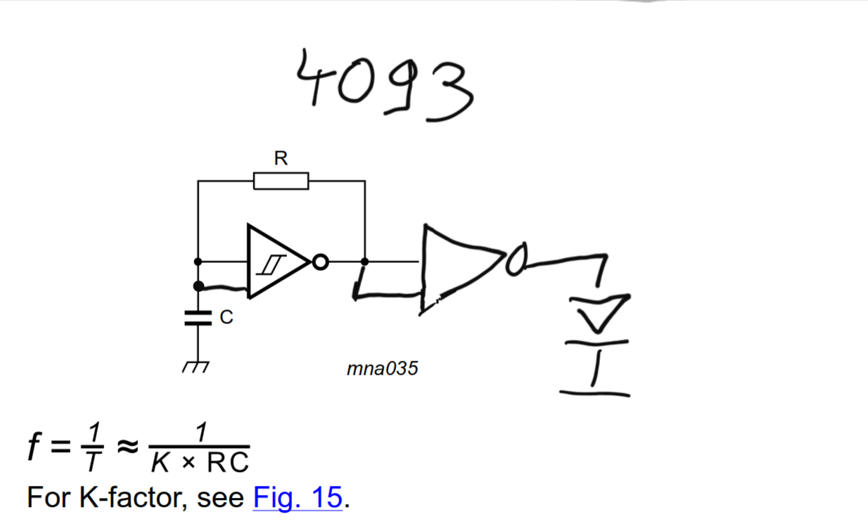

von Classic (Gast)
Was ist mit dem Klassiker: 555
Als CMOS Variante sollte es auch mit 3,3V gehen...

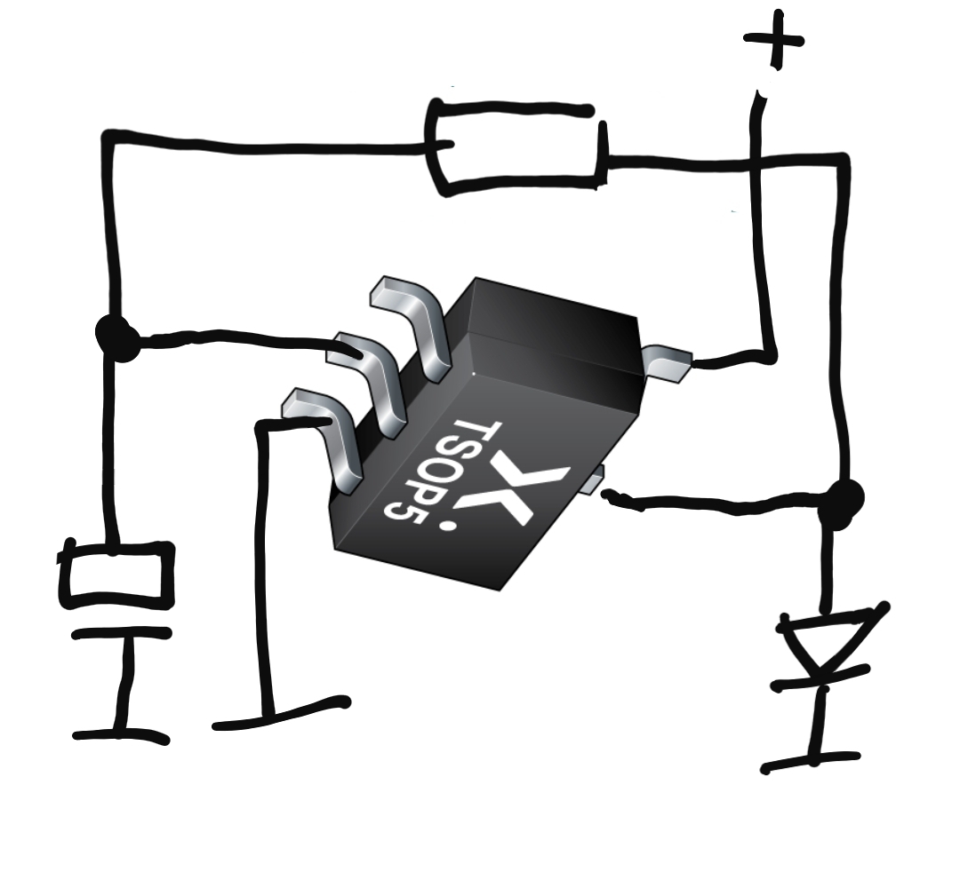

von oszi40 (Gast)
Suchbegriff blinkende LED hilft. Ob die Leuchtkraft genügt, ist Frage 2.
Schade, der LTC1799 fängt erst mit 5 kHz an
https://www.analog.com/media/en/technical-documentation/data-sheets/LTC1799.pdf
Ein SMD-RC-Oszillator der mit einem Widerstand abgestimmt wird.
https://www.nexperia.com/products/analog-logic-ics/asynchronous-interface-logic/schmitt-triggers/74LVC1G14GV.html
dazu noch einen Widerstand und Kondensator, dann blinkt er mit einer LED

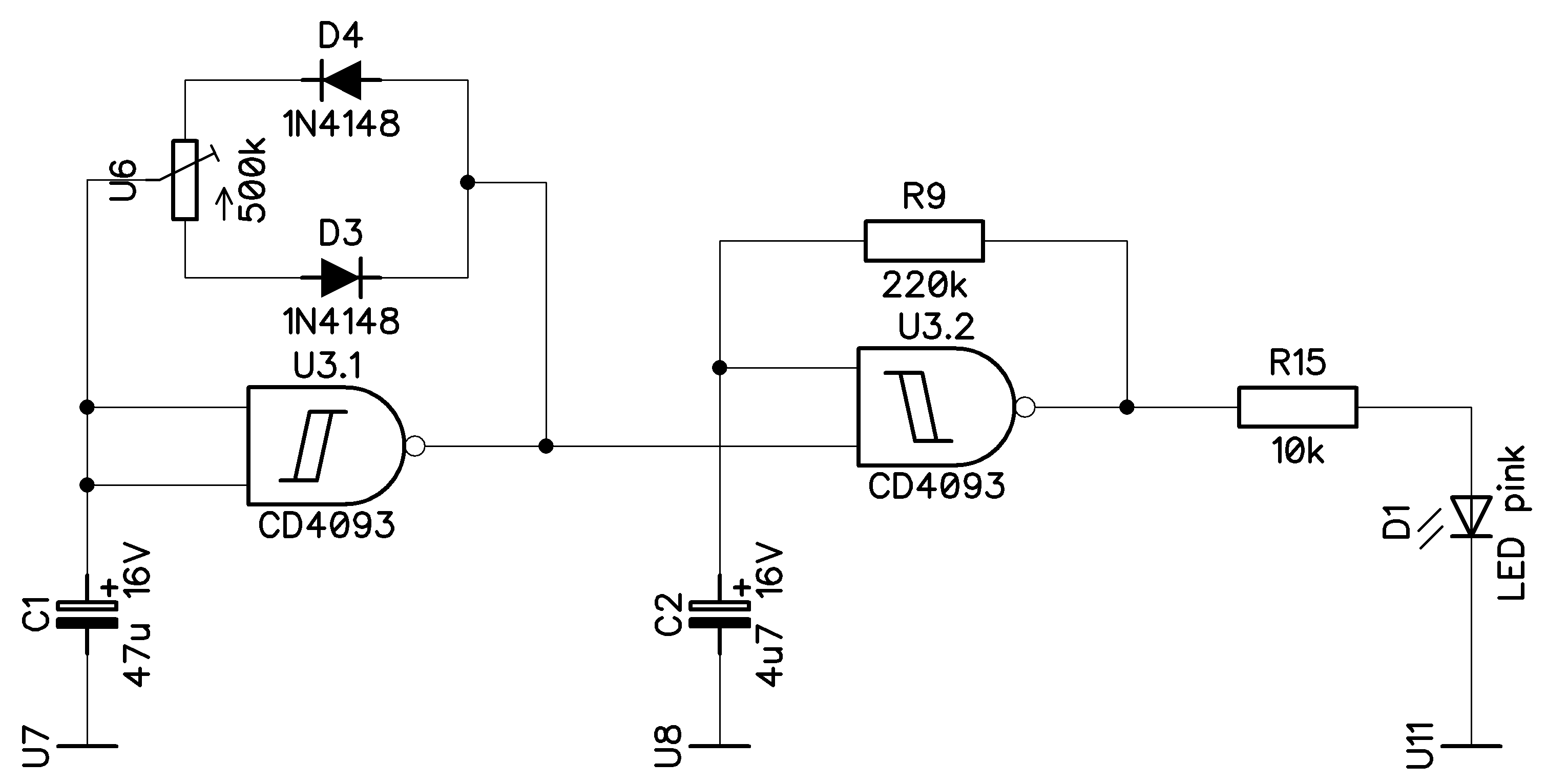

Ich konkretisiere: CD4093. Braucht aber R und C, also zwei Bauteile
zusätzlich.

von Michael M. (Firma: Autotronic) (michael_metzer)
> zusätzlich.
Bei nur 3V Versorgungsspannung für den CD4093 kann der Widerstand für
die LED weggelassen werden, ohne dass das Gatter zerstört wird. Der
Generatorinnenwiderstand des Gatters reicht hier aus. Ein Elko parallel
zur Versorgungsspannung kann ebenfalls entfallen.
Das sind genau die beiden eingesparten Bauteile (R und C), die jetzt für
die Erzeugung der Blinkfrequenz genutzt werden können.

von Jobst Q. (joquis)
Genau das wollte ich auch vorschlagen. Nicht ganz ohne zusätzliche
Bauteile, aber sehr wenige und sehr kompakt.
Mit dem 74LVC1G14GV hätte man wenigstens noch Einfluss auf die
Blinkfrequenz.
R = 470k und C = 1uF ergibt eine angenehme und zeitgemäße Blinkfrequenz
von etwa 2Hz.

von Manfred (Gast)
Michael M. schrieb:
> für den CD4093
Oder etwas komplexer, zwei verknüpfte Takte mit einstellbarem
Tastverhältnis.
Habe ich aus (m)einer Schaltung herausgemalt, die an 12V läuft. Da noch
zwei Gatter über sind, kann man die noch als Puffer oder zur
Invertierung nutzen.
Michael M. schrieb:
> Mit dem 74LVC1G14GV
Gefällt mir, nur ein kleiner Käfer.
Manfred schrieb:
> Da noch zwei Gatter übrig sind, kann man die...
...Schaltung sogar gleich zweimal aufbauen, weil sie so schön komplex
ist und alle Gatter werden genutzt und kein Gatter muss mit seinen
Eingängen an GND angeschlossen werden.
