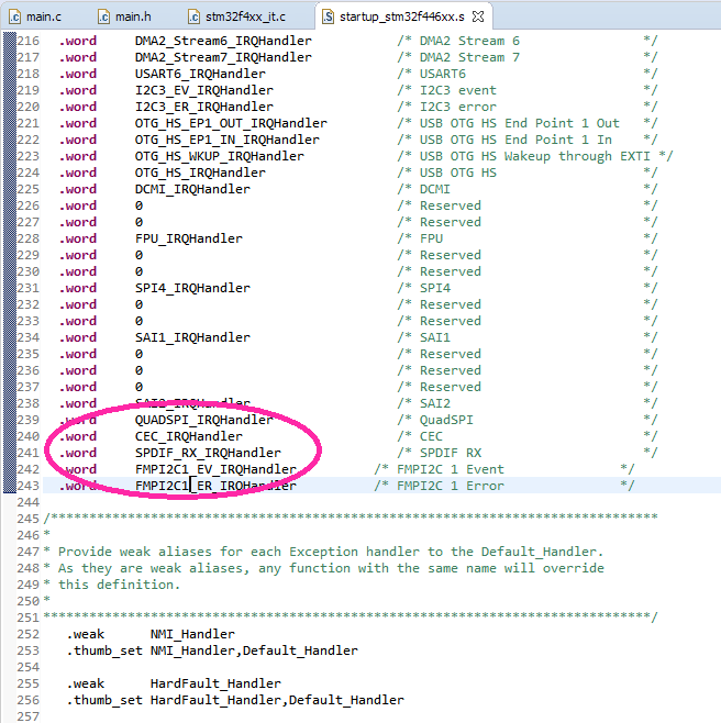

von Shinner (Gast)
mitlesa schrieb:
> Shinner schrieb:
>> Tatsächlich kann ich nicht erkennen, wo die jemals als
>> IRQ-Einsprungpunkt gesetzt werden würde.
> Üblicherweise ist diese Funktion in der Datei <stm32f4xx_it.c>
> zu finden ....
Nein, die Funktion selber ist im Usercode zu finden, weil dort auch das
SPDIF-Handle liegt, welches für die weitere Bearbietung des Interrupt
benötigt wird.
Die Frage ist, wo wird der POINTER auf diese Funktion in die Hardware
geschrieben? Das muss ja irgendwo passieren, so dass der Interrupt weiß,
wo hingesprungen werden muss. Und diese Zuweisung Hardware Interrupt ->
aufzurufende Funktion SPDIF_RX_IRQHandler() fehlt mir hier irgendwie
komplett.
von A. B. (funky)
mitlesa hat schon recht
normalerweise ist SPDIF_RX_IRQHandler als weak definiert in einem deiner
startup files.
startup_stm32f...s dürfte das heißen
dort findest du dann ein EXPORT SPDIF_RX_IRQHandler [WEAK]
und das wird in der xxx_it.c   implementiert. Dort wird dann der HAL
IRQHandler aufgerufen, der dann wiederum deinen callback aufruft.
von Shinner (Gast)
Auch dann fehlt mir die Verbindung zwischen Code und Hardware! Die MCU
springt ja keinen String "SPDIF_RX_IRQHandler" an, sondern eine Adresse,
hinter der sich dieser IRQ-Handler verbirgt, der halt zufällig
"SPDIF_RX_IRQHandler" heißt.
von mitlesa (Gast)
Das klingt deutlich nach Beratungsresistenz bzw. Faulheit einfach
nachzusehen wo was ist. Also hier noch im Detail für die Faulen
unter uns: Im Anhang ein Auszug aus <startup_stm32f446xx.s>.
Dort sind am Anfang viele 32-Bit Worte (also Vektoren) definiert
wobei für jeden Offset von Null ein bestimmter auf die Hardware
zugeschnittener Platz für einen Interrupt reserviert ist. Der
Offset bestimmt welcher Hardware-IRQ gemeint ist, der Wert
bestimmt wo hingesprungen werden soll. Wer's jetzt nicht kapiert
dem ist nicht mehr zu helfen.
