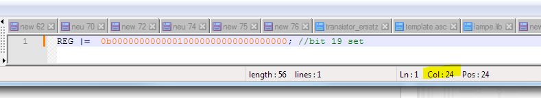

von Falk B. (falk)
von F. M. (foxmulder)

von Falk B. (falk)
Reiner D. schrieb:
> Das nehm' ich euch nicht ab, daß ihr :
> test = 40
> nicht auf den ersten Blick lesen könnt.
Jain. Ich könnte, WILL es aber nicht!
> Ihr seid doch Profis hier.
Aber keine Binärfreaks oder Hex-Freaks wie der gute Josef G.

von DSGV-Violator (Gast)
Stefan F. schrieb:
> MaWin O. schrieb:
>> REG |= 0b00000000000010000000000000000000;
>> Gibt kaum was Lesbareres! Man sieht sofort auf einen Blick, welches Bit
>> gesetzt wird!
> Hier wäre der pöhse Shift Operator hilfreich.
oder man kommentiert dieses machwerk wie es jeder angehender
Programmierer in der Grundschule gelernt hat.
Alternativ kann man sich mit einem gescheiten editor behelfen der
mitzählt in welcher Spalte grad der Cursor steht.
von MaWin O. (mawin_original)
lol, nein.
Einfach nur nein.
nein.
