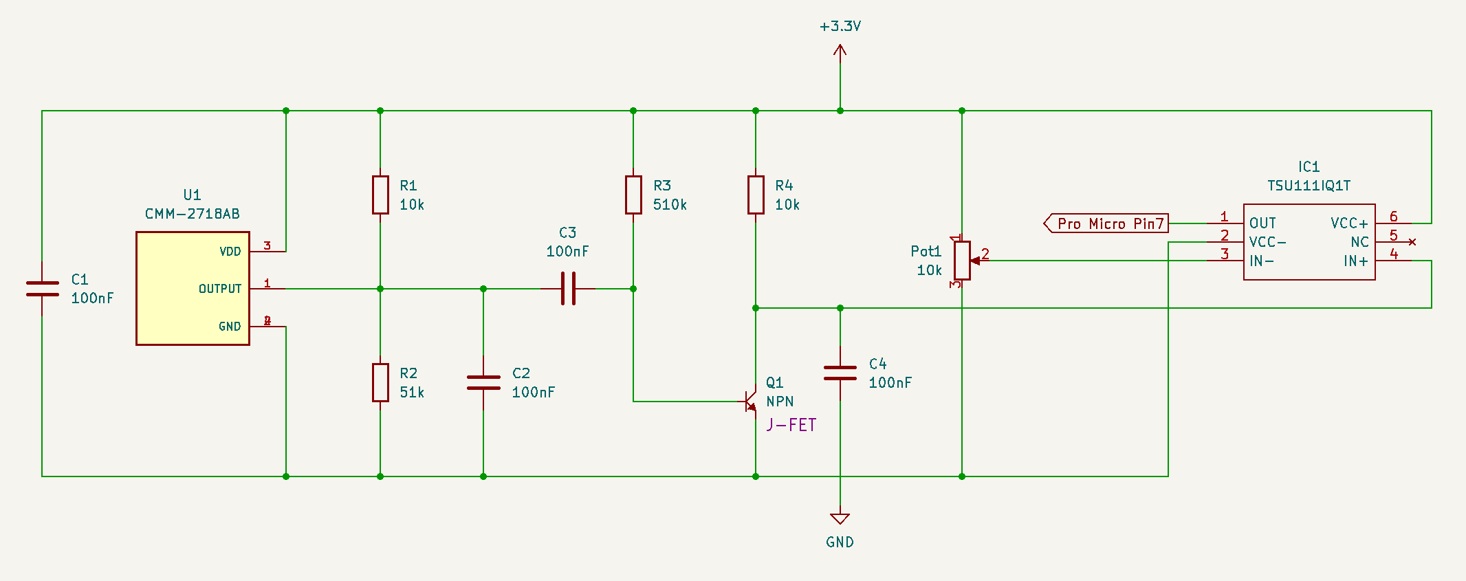

Nach einigem belesen habe ich die im Anhang befindliche Schaltung
zusammengestellt.
Es wäre wunderbar, wenn mir hierzu jemand Kritik geben könnten, ob das
hardwareseitig funktionieren würde? - Der Schwellenwert soll per Poti
einstellbar sein.
Wieder so ein viereckiger Kasten.... :-/
Warum nimmst du nicht das allseits weltweit erkennbare und zudem
leserliche Symbol für einen OPAmp?

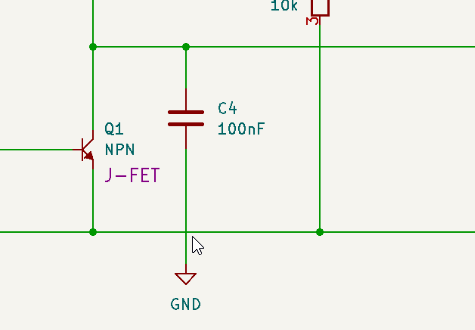

Aber zur Beruhigung: die Schaltung wird funktionieren wenn du unterhalb
vom C4 noch einen Punkt reinmalst. Und den C4 entfernst. Und auch den C2
entfernst. Und statt des falschen Textes "J-FET" einfach BC847 o.ä.
dranschreibst.
Warum machst du da eigentlich noch Widerstände an den Ausgang des
MEMS-Mikros? Das Datenblatt verlangt die nicht. Lass also den R1 und R2
auch noch weg.

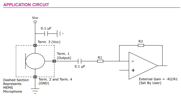

Nimm nen Dual-OP-Amp. Dann kannst du einen zum Verstärken des Signals
(s. Datenblatt S. 3, Application Circuit) und einen als Komparator
nehmen.
> zusammengestellt.
Welcher J-Fet ist NPN ?
Die (Bipolartransistor) Schaltung ist abhängig von der Stromverstärkung
des Exemplars, daher baut man so was seit 40 Jahren nicht mehr so auf,
man müsste mit einem Trimmpoti justieren. Auch dein Pot1 ist Unsinn,
wenn man es gleich richtig aufbaut.
Heute gibt es OpAmps.

Lothar M. schrieb:
> Und den C4 entfernst. Und auch den C2 entfernst.
Mich würde interessieren, was der TO mit den beiden Cs bezwecken wollte.

von Horst G. (juiced_iz)
Klaus H. schrieb:
Ich habe die Schaltung von einer Vorlage abgewandelt, daher habe ich die
drin gelassen.

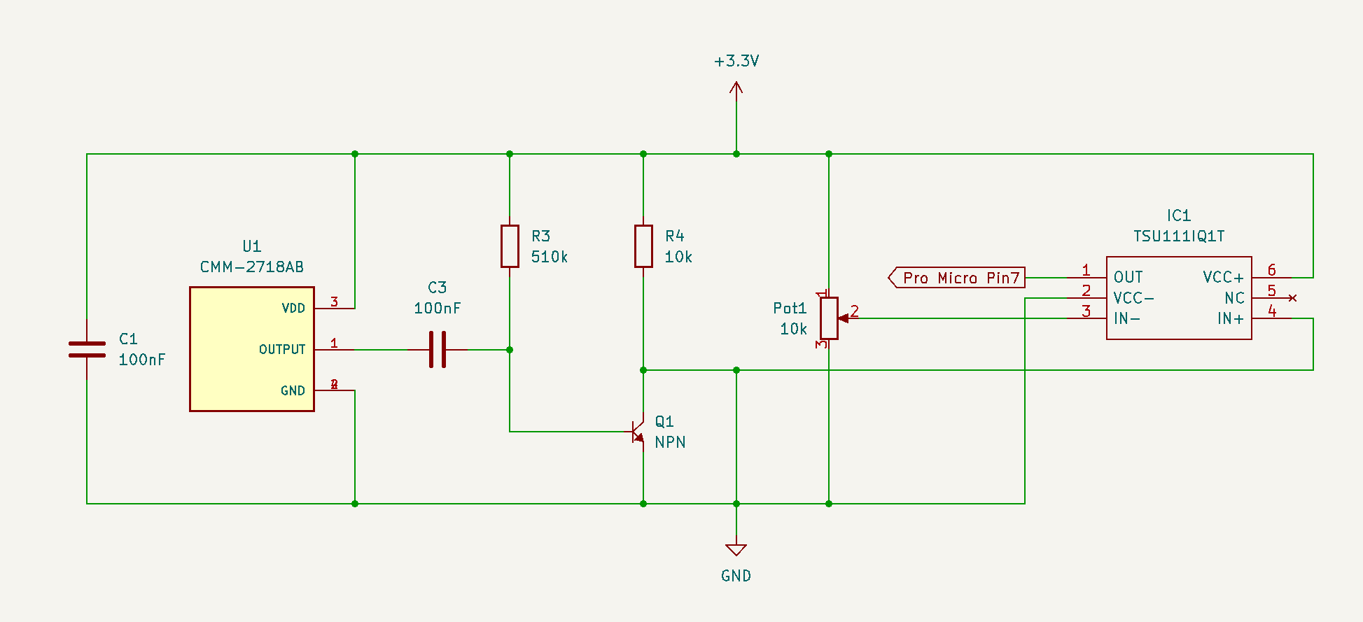

Anbei nun die neue Version mit den Änderungen. Wo müsste der Poti hin,
damit ich die Schwelle einstellen kann? Direkt hinter Mic-Output?
von Purzel H. (hacky)
Die Schaltung sollte am Q1 ienen Spannungsteiler an der Basis haben,
sinst in der Betriebspunkt unbestimmt.
Zudem ist die Schaltung zu schnell. Das sollte ein Tiefpass fuer die
erwartete Frequenz sein. Es gibt kein Schallereigniss, welche zB nur
10us kurz ist. Das waere eher ein Glitch, oder Einstrahlung.
Jetzt hast du Q1 mit einer Drahtbrücke außer Funktion gesetzt.
Unabhängig davon mehlt mir da eine vernünftige Einstellung des
Arbeitspunktes von Q1. Die Schaltung hängt sehr von dessen
Verstärkungsfaktor ab, die man vor dem Kauf nur erraten kann.
Bevor wir hier weiter übe die Schaltung diskutieren würde ich gerne
sehen, wie das Ausgangssignal des Mikrofons aussieht und wie du das
gewünschte Signal von unerwünschten Störungen trennen willst. Denn
einfach nur auf eine simple Spannungs-Schwelle zu reagieren, klappt
erfahrungsgemäß meistens nicht. Es gibt zu viele andere Geräusche, die
dann unerwünscht erfasst werden.
