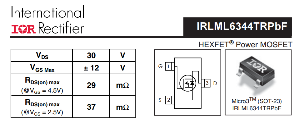

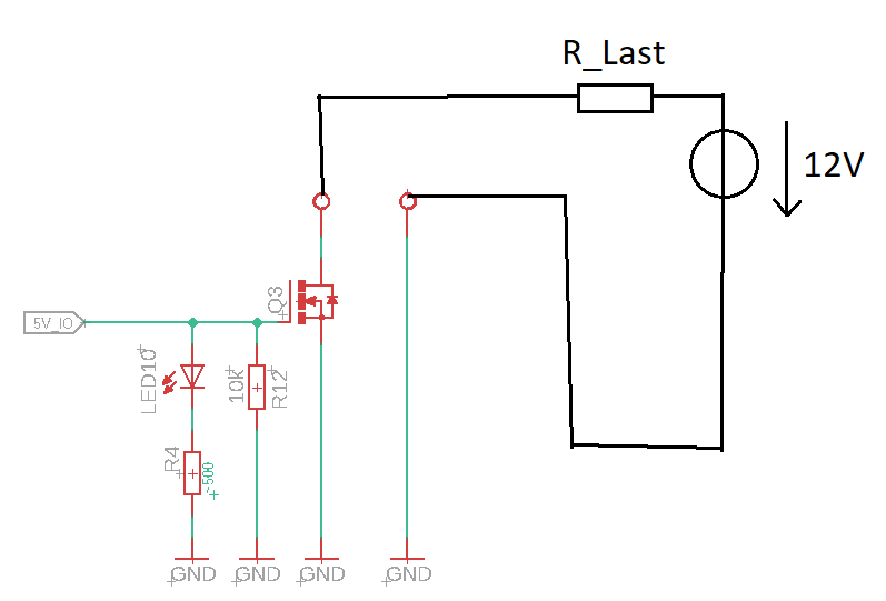

Guten Tag. Ich habe einen 5V AVR und möchte zwei Ports (16 Pins) dafür benutzen, um Signale von meiner Platine über Leiterplattenklemmen rauszuführen. Dafür möchte ich einen MOSFET benutzen und dachte an den IRLML6344. Die geschaltete Spannung soll frei auswählbar sein (max. 12V, 100mA), wenn überhaupt, wird das Gate mit 10 Hz angesteuert. Gleichzeitig möchte ich über LEDs anzeigen, dass das Gate geschaltet ist. Würde die Schaltung wie im Anhang zu sehen ist funktionieren? Was müsste ich bei der LED beachten? Muss der Threshold über einer gewissen Grenze liegen, um die Gatespannung nicht zu beeinflussen (ansonsten habe ich konstante ~10mA nach Source)? Die LEDs habe ich noch nicht ausgewählt und bin nur von der Baugröße (1206) beschränkt. PS: Von der Last am AVR sollte das auch okay sein, oder? 20mA pro Pin und 100mA pro Port werden ja nicht überschritten. Danke für eure Hilfe! Rudolf
Rudolf M. schrieb: > Würde die Schaltung wie im Anhang zu sehen ist funktionieren? Im Prinzip ja. > möchte ich über LEDs anzeigen, dass das Gate geschaltet ist. Ich würde die LED an den Drain machen, denn dann weißt du nicht nur, ob das Gate eingeschaltet wurde, sondern sogar, ob der Mosfet tatsächlich eingeschaltet hat. Rudolf M. schrieb: > Von der Last am AVR sollte das auch okay sein, oder? 20mA pro Pin Hast du im Datenblatt mal nachgeschaut, wieviel von Vcc=5V bei 20mA Ausgangsstrom am IO-Pin noch übrig sind? Reicht diese Spannung zum sicheren Durchschalten des FET? BTW: wofür ist die Masseklemme ganz rechts? BTW2: bei 20mA brennen dir halbwegs taugliche LEDs das Augenlicht weg. Zum Erkennen des Schaltzustands reicht 1 mA locker.
Rudolf M. schrieb: > Würde die Schaltung wie im Anhang zu sehen ist funktionieren? Ja. Leider kann man die 10k nicht weglassen. Ob der MOSFET zum Schutz noch eine Freilaufdiode oder Überspannungsschutz braucht, wissen wir nicht, und bei Kurzschluss am Ausgang nach +12V geht er vermutlich kaputt weil kein Überstromschutz vorhanden ist.
Rudolf M. schrieb: > Was müsste ich bei der LED beachten? Muss der Threshold über einer > gewissen Grenze liegen, um die Gatespannung nicht zu beeinflussen > (ansonsten habe ich konstante ~10mA nach Source)? Moderne LEDs sind auch mit 1-2mA sehr hell. > PS: Von der Last am AVR sollte das auch okay sein, oder? Ja.

> BTW: wofür ist die Masseklemme ganz rechts? Damit die externe Spannung einen Common-Ground-Anschluss hat. (Ziemlich der rechte Zweig in deiner letzten ASCII-Schaltung). Der GND der externen Spannungsquelle kann dann an diese Klemme angeschlossen werden, die andere Klemme kann Vcc + Last bekommen. > BTW2: bei 20mA brennen dir halbwegs taugliche LEDs das Augenlicht weg. Zum Erkennen des Schaltzustands reicht 1 mA locker. Gut zu wissen. Ich werde den Widerstand dementsprechend anpassen. > Ob der MOSFET zum Schutz noch eine Freilaufdiode oder Überspannungsschutz braucht, wissen wir nicht, und bei Kurzschluss am Ausgang nach +12V geht er vermutlich kaputt weil kein Überstromschutz vorhanden ist. Guter Einwand. Ich wollte die Schutzschaltung aber erstmal als "Problem des Benutzers" handhaben *duck&renn*. > Das wäre mein Ansatz bei einer beliebigen Lastspannung: Hm, auch eine Option.
H. H. schrieb: > So sie kleiner als 100V ist... Ich mache mir da keine eingehenden Sorgen um die LED, denn der Mosfet leitet wegen Udsmax deutlich vorher ;-)
Lothar M. schrieb: > Hast du im Datenblatt mal nachgeschaut, wieviel von Vcc=5V bei 20mA > Ausgangsstrom am IO-Pin noch übrig sind? Reicht diese Spannung zum > sicheren Durchschalten des FET? Durch die LED fließen ja keine 20mA, auch wenn er es so betrachtet hat für die Belastung des Ausgangs: Bei angenommenen 2V für eine normale rote LED und 500Ω fließen 6mA. Wenn es ihm nicht zu hell ist oder bei Tageslicht bzw. Sonnenschein auch noch erkenne will, passt das schon. > BTW: wofür ist die Masseklemme ganz rechts? Die Frage ist wohl wichtiger: sieht zumindest so aus, als ob er da die Last anklemmen will. Die muss gegen Plus geschaltet werden!

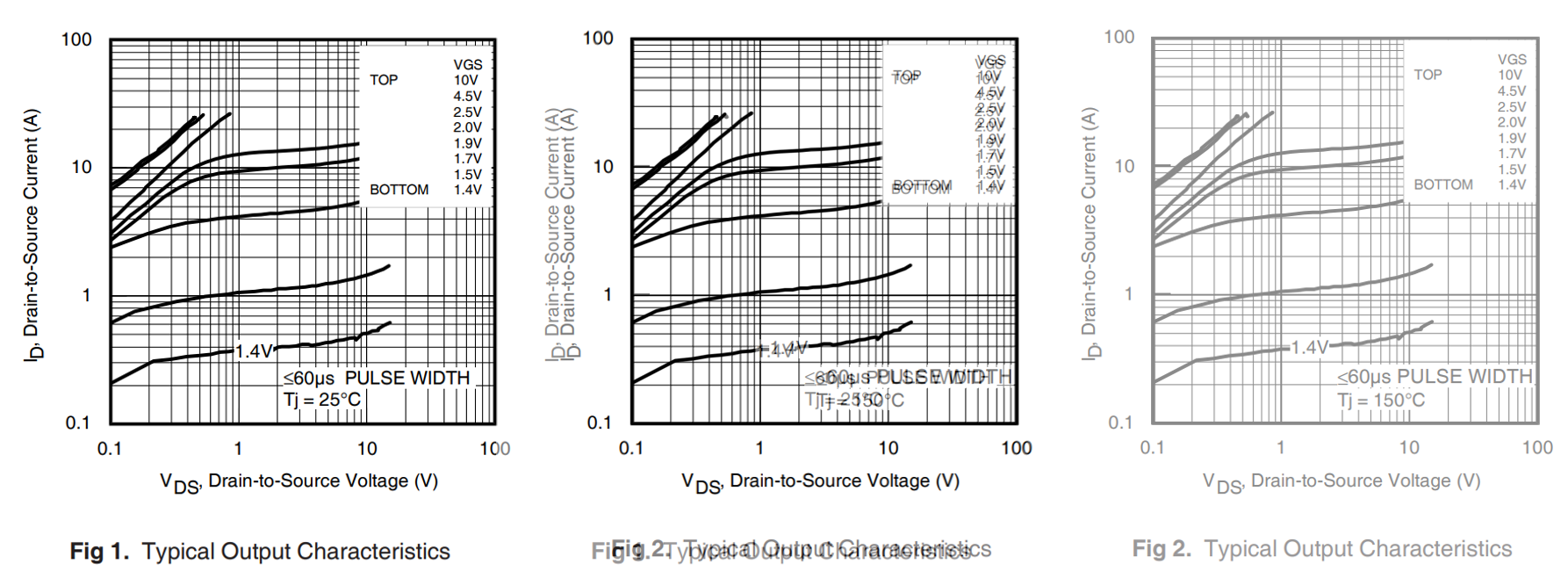

Klaus H. schrieb: > passt das schon. Ja so ist es, denn bei 20mA gibt das Datenblatt bei 5V Versorgung mindestens 4,1V am Ausgang an. Der Mosfet kann dabei locker 10A leiten. Lustig ist hier das Datenblatt, das für 25°C und 150°C exakt die selben Ausgangskennlinien in der Fig1 und Fig2 "eingekritzelt" hat. Ich habe die beiden Diagramme zum Vergleich in der Bildmitte mal übereinander gelegt... ;-)
Lothar M. schrieb: > Das wäre mein Ansatz bei einer beliebigen Lastspannung: Aber nur wenn die Lastspannung auch über 3V liegt. Bei so kleinen Solarmotoren und Lastversorgung aus ner AA-Zelle leuchtet die LED z. B. immer.
Öhm, ich stehe etwas auf dem Schlauch!?
Rudolf M. schrieb: > ich stehe etwas auf dem Schlauch!? Nein, es ist aber allgemein üblich, für die Versorgung 2 Klemmen vorzusehen und für die Last ebenfalls 2 Klemmen. Und eben nicht, wie du es machst, die Last einseitig frei fliegend an der Versorgung anzuklemmen...
Ah okay. Ich dachte, ich spare mir die zusätzlichen Klemmen. Nehmen auch
nur Platz weg :O
