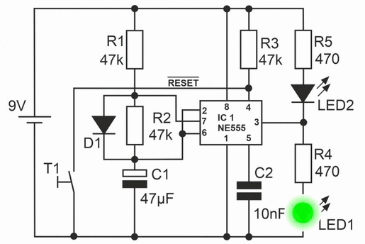

Hallo! Ich möchte für meinen Enkel eine alte Kaffeemaschine auf ein Spielzeug umbauen, damit das Ding mit Pseudo-Kapseln aus dem 3D-Drucker beschickt werden kann, blinkt, brummt und vibriert. Mittels Soundmodul, eines Vibrationsmotor aus einem alten Handy und ein paar Bauteilen, bin ich schon recht weit, aber jetzt bei der Einbau-Umsetzung scheitere ich an einer „verkehrten Astabilen Kippstufe“.
Mein Problem: Damit ich die original-LEDs und Drucktaster verwenden kann, verwende ich eine kleine SMD-Platine der Maschine mit Kabel weiter. Dort sind aber für die zwei weißen LEDs, welche ich wechselseitig blinken lassen möchte, je ein eigenes Plus-Pol-Kabel aber nur EIN gemeinsamer Minus-Pol vorhanden. Alle Musterschaltungen für Astabile Kippstunfen (Wechselblinker) welche ich bisher gefunden habe, arbeiten immer mit NPN-Transistoren und verlangen somit den getrennten Minus-Pol. Kann mir jemand von Euch eine Musterschaltung für einen Wechselblinker mit möglichst wenig Bauteilen zeigen, bei der die beiden LED’s über den Plus-Pol gesteuert werden und mit einem gemeinsamen Minus-Pol leben können?

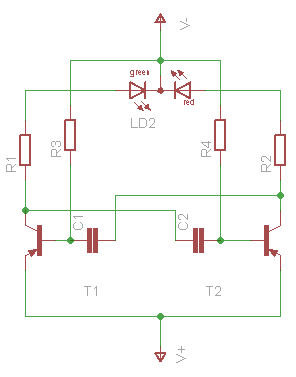

#7406629
https://bastler-beutel.de/Download/Acrobat/BBpdf/BB_1.pdf Bild9: R1 und R6 sind deine LEDs, rechts und links T4 und T3 kannst Du weglassen. ( Blöderweise gehen hier die Lampen auch wieder auf PLUS ;) ) Aber du kannst die Schaltung auch so nehmen und mit NPN aufbauen. Musst dann aber WIEDER alles umpolen. Also Batterie und Elkos. Die LEDs würden adann aber mit dem gemainsamen an Minus gehen, so wie wir das mittlerweile gewohnt sind.

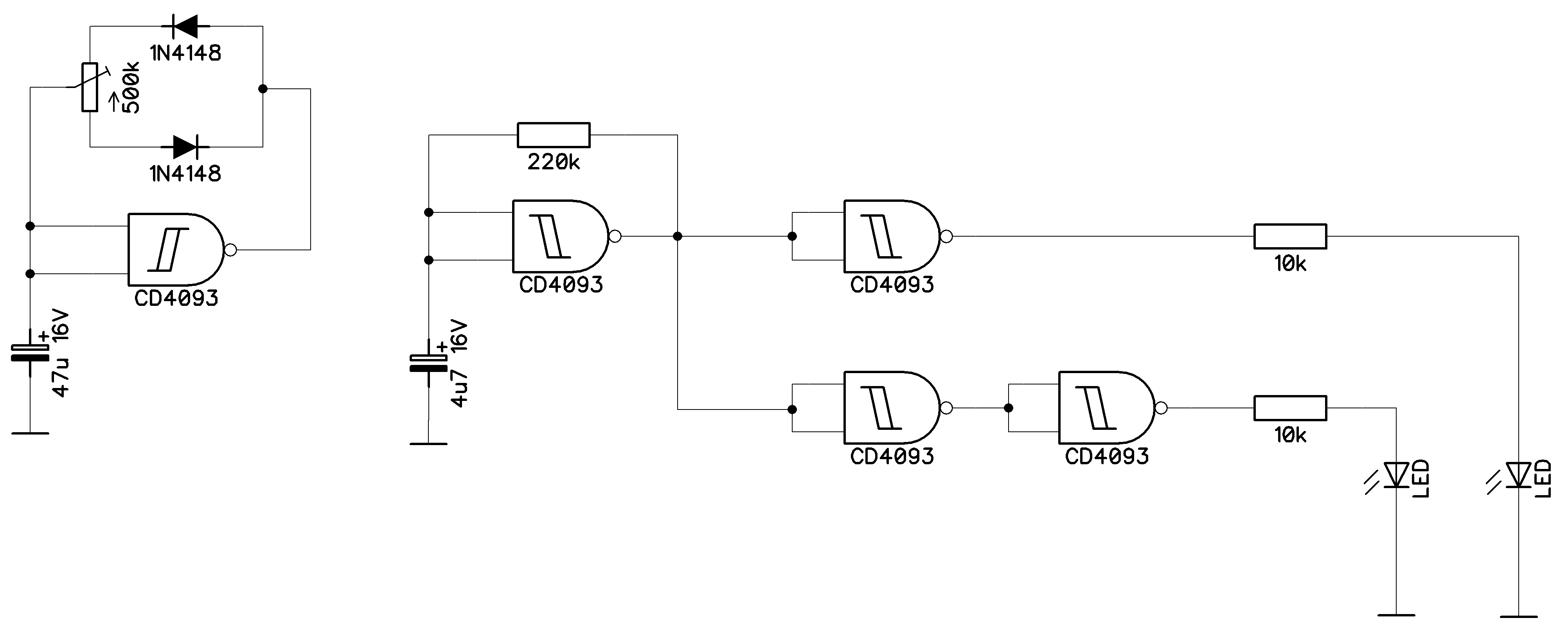

Dann greifen wir zum altbewährten CMOS CD4093.
Eine meiner Basteleien male ich mal für Dich um, wird an 12V betrieben. Ist etwas grenzwertig, weil der 4093 nicht mehr Strom treiben kann!
Die Werte des Oszillators müssen angepasst werden.
Das Ding links mit den zwei Dioden ist eine Variante mit unsymmetrischem Puls- / Pausen-Verhältnis.

#7406918
Michael B. schrieb:
Und wie lässt der, ohne zusätzlichen Transistor, 2 weiße LED mit common cathode abwechselnd blinken ?
Muss er das? Ein bisschen Nacharbeit an der Platine und das sollte klappen. Das war früher das meistverkaufte IC der Welt. Ich finde den immer noch ganz gut für manche Anwendungen. Gerade im Bereich von Pkw-Anwendungen. Billig und schnell gebaut.
#7406990
Frank O. schrieb:
Muss er das?
Ja, darum geht es bei ihm, du könntest ja mal die Frage des TO lesen statt selbstverliebt deinen Unsinn zu posten.
Dass der NE555 schon lange nicht mehr der meistverkaufte IC ist sondern TL431, dass NE555 im KFZ Bordnetz wegen seiner 15V Beschränkung nicht einsetzbar ist (ausser mit vorgeschaltetem Spannungsregler) und eben NICHT mit ein bisschen 'Nacharbeit' das Problem löst (man braucht mindestens einen zusätzlichen Teansistor, dann kann man gleich den NE555 durch einen zweiten Transistor ersetzen), kommt dazu.
Dein Beitrag ist absolut für die Tonne.
#7407109
Mach es einfach. Du wirst doch noch zwei Widerstände und zwei Transistoren etc zusammenlöten können. Bei mir ging es doch auch ohne Platine und sogar mit echten Glühlämpchen (12V 100 mA). Als Transistoren tuns sogar BC337 bzw. BC327. Je nach Polung.
